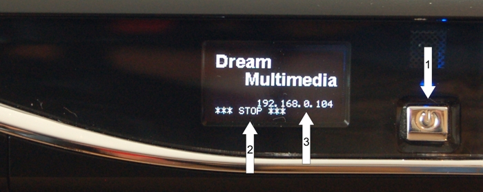

      hallo leute, hab heute meine db800s bekommen und wollte das neue image mal installieren hab haber keine ahnung wie ich das anstellen soll hab schon das ganze board durchgeleschen könnt ihr mir helfen?
      wie bekommen ich ein .nif datei in meine db800s bis jetzt waren es immer .img dateien
      danke

      - Schalten Sie die Dreambox aus, benutzen Sie hierfür den Menüpunkt "herunterfahren" aus dem Shutdown/Standby Menü
      und ziehen Sie dann den Stecker des Netzteils aus der Box.
      Der Standby Modus reicht nicht aus!
      - (1.) Drücken Sie die Power - Taste an der Frontblende und halten sie diese gedrückt.
      Stecken Sie nun den Stecker des Netzteils wieder in die Box.
      - (2.) Es sollte der Text "*** STOP ***" im Display erscheinen. Jetzt können Sie die Taste los lassen.
      Der Bootloader befindet sich nun im "Wartemodus".
      - (3.) Oberhalb des "*** STOP ***" Textes sollte im Display nun eine IP-Adresse angezeigt werden.
      (vier dezimale Stellen, getrennt durch einen Punkt). Wird hier noch "DHCP" anstatt einer
      IP-Adresse angezeigt, sucht die Box noch einen DHCP-Server. Warten Sie bitte kurz.
      Sollte sich jedoch nach kurzer Zeit keine IP-Adresse angezeigt werden, kontrollieren Sie
      bitte Ihre DHCP-Servereinstellungen und die Verdrahtung Ihres Netzwerkes.
      Sollte es weiterhin nicht funktionieren, stellen Sie bitte über eine serielle Konsole die IP
      Ihrer Box manuell ein.
