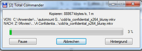

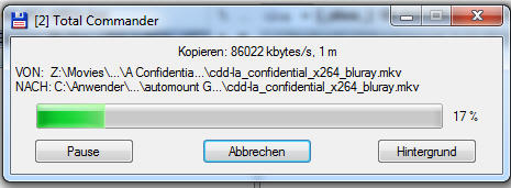

Anbei Speed Test (5gb Movie Mkv File ) PC to NAS und NAS zu PC
