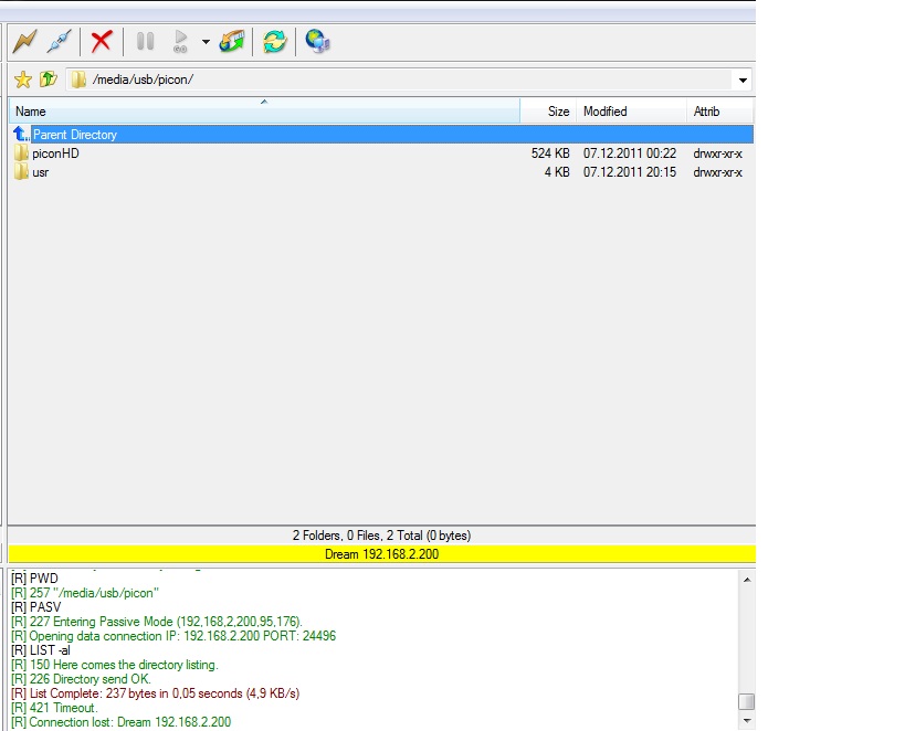

      Werde noch wahnsinnig mit der Einbindung meiner Picons.
      Diese sind auf einem USB Stick. Dieser ist gemountet und ich komme zb mit FlashFXP auch ins Verzeichnis:
      /autofs/0A5C-D4D6/Picons/
      oder halt
      /media/usb/Picons/
      beides habe ich über die Experten Einstellungen versucht und in OSD Preferences aktiviert.
      Leider tut sich nichts, es werden keine Picons angezeigt. Mit einem CVS ging das sofort.
      Nun mehrere Fragen:
      Muss Picon mit im Pfad angegeben werden?
      Heißt es picon, Picon,picons oder Picons ?
      achso:
      /etc/enigma2/setting verweist so:
      config.plugins.picon.location=/media/usb/Picons/
        213,08 kB, 1.920×1.080, 1.473 mal angesehen

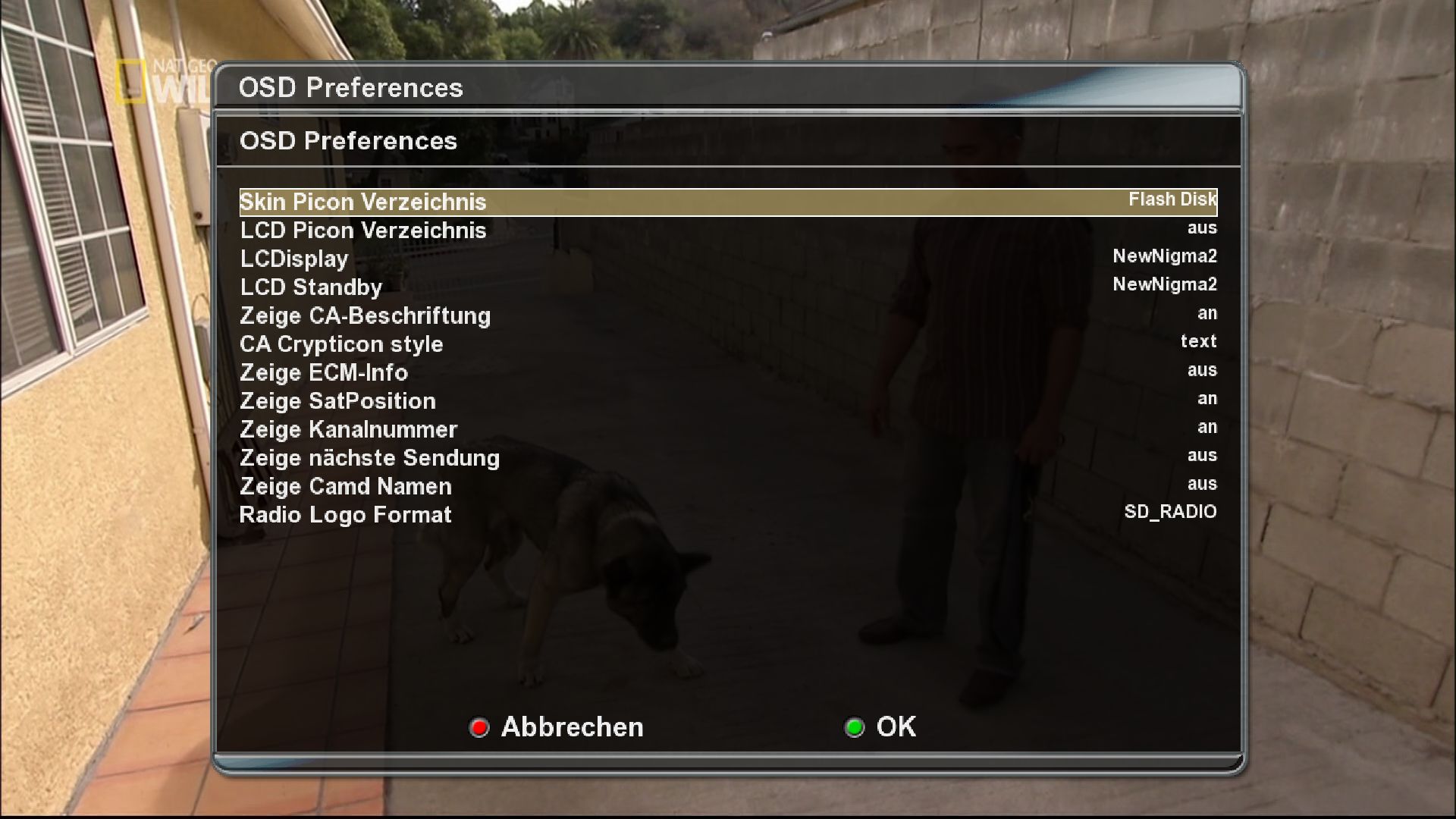

    • /autofs/sdb1/piconHD/
      in den OSD Settings einfach auf FlashDisk stellen
      wenn man die picons im Flash selber hat ist es:
      /picons/piconHD/

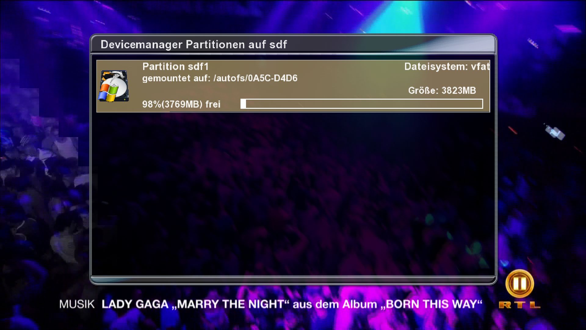

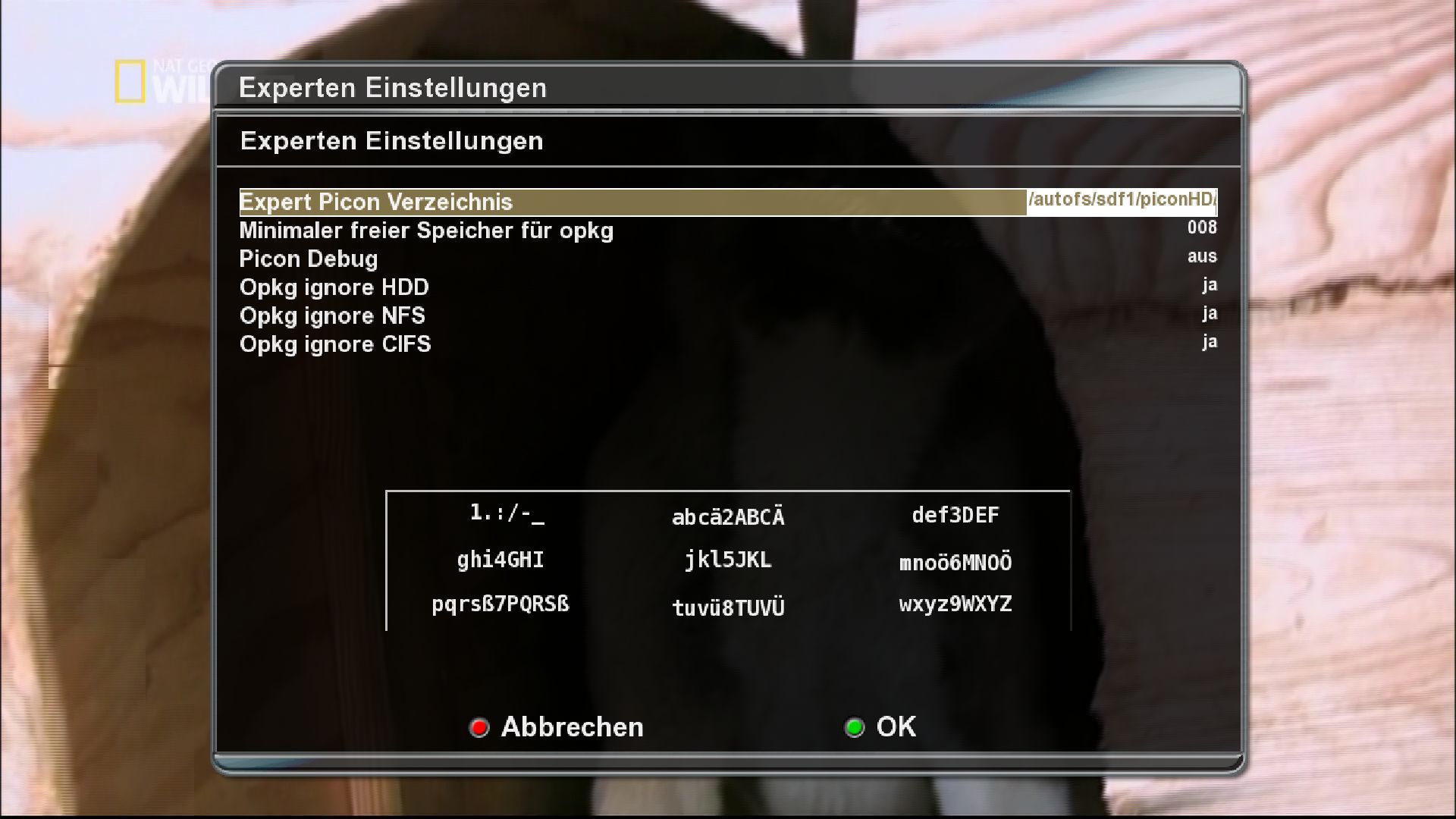

    • irgendwie scheine ich zu dumm dafür zu sein :(
      Hier mal Screenshots der Einstellungen:
      Wo ist noch der Fehler?
      Wie gesagt, hatte vorher ein CVS drauf und der Ordner auf dem USB Stick hieß brav Picons.
      Habe den Stick in der fstab via uuid gemountet...........
      Liegts daran?
      /dev/disk/by-uuid/0A5C-D4D6 /media/usb auto defaults 0 0
        209,8 kB, 1.920×1.080, 1.413 mal angesehen
        77,01 kB, 819×563, 1.421 mal angesehen
        213,76 kB, 1.920×1.080, 1.384 mal angesehen
      Dieser Beitrag wurde bereits 1 mal editiert, zuletzt von guano30 ()

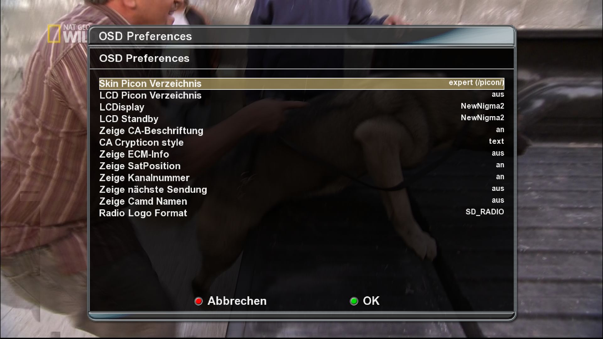

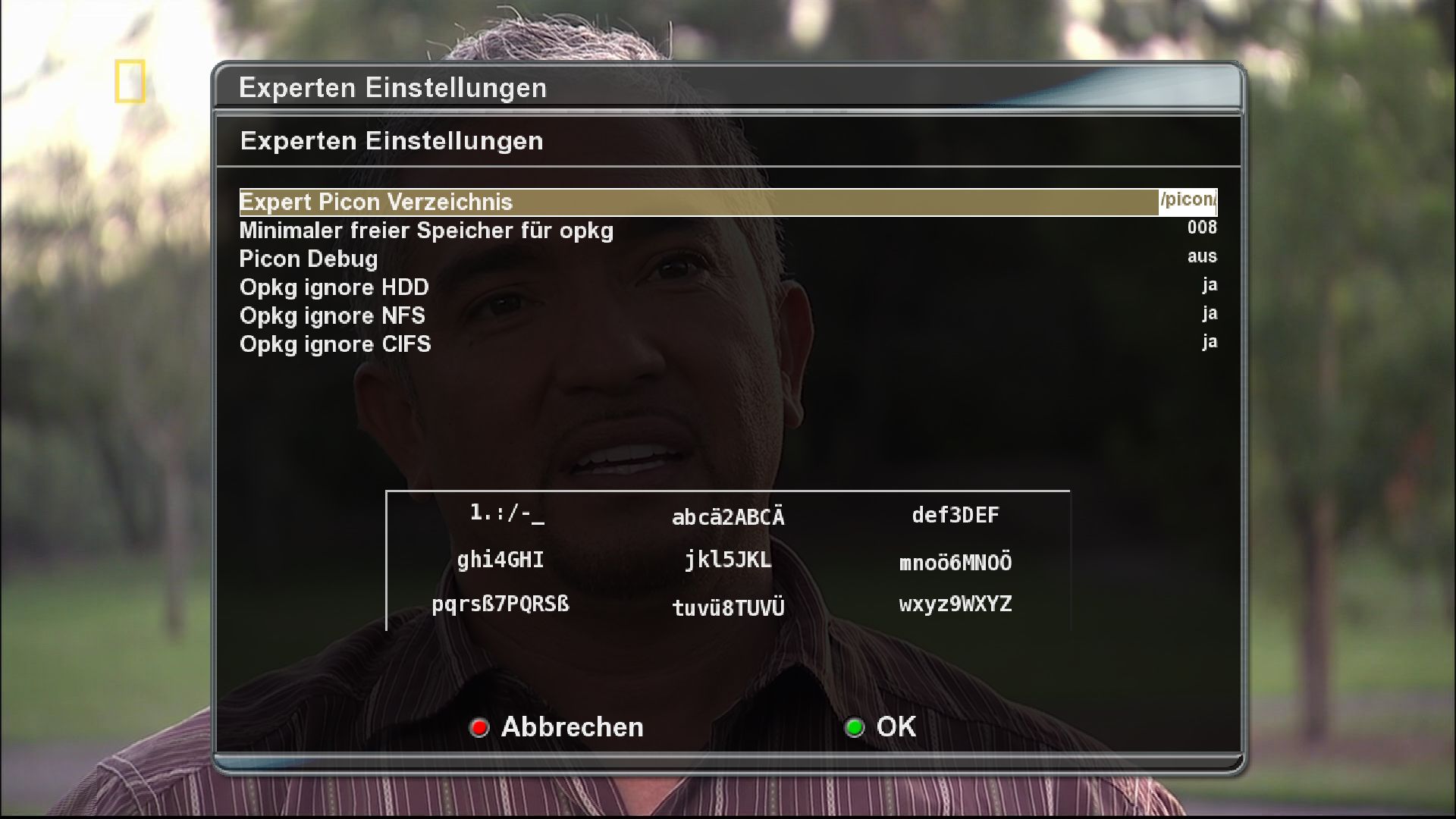

    • Okay, dafür sind Faqs da, sorry!
      Allerdings ist das Ergebnis das Gleiche............. Keine Picons.
      Hier die Einstellungen:
        81,95 kB, 819×662, 1.361 mal angesehen
        238,24 kB, 1.920×1.080, 1.341 mal angesehen
        193,01 kB, 1.920×1.080, 1.358 mal angesehen
    • Ach dann hast du es nicht verstanden.
      Also man stellt /picon/ ein, dann müssen die Picons in folgende Verzeichnisse
      /picon/piconHD/ < Unterverzeichnis für HD-Picons
      Trifft ja bei dir nicht zu.
      Deine Picons liegen unter /media/usb/picon/piconHD dann musst du auch in den Experten Einstellungen /media/usb/picon/ angeben.
