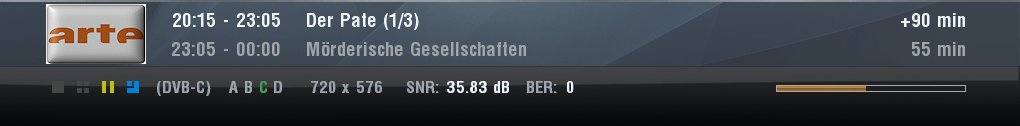

      In der Infobar sieht man eigentlich auch welcher Tuner jeweils aktiv ist.
      Wo steht denn in der Infobar welcher Tuner aktiv ist?
      Ich benutze Vali.HD.flex aber ich sehe in der Infobar keine Tuner angabe.
