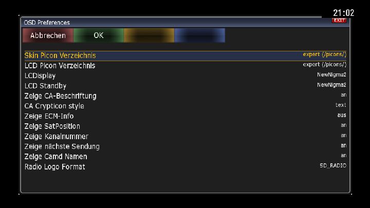

Ich habe newnigma2-picon-lcd-sw-sat-19e installiert und die picons befinden sich in /piconlcd/ . Den Pfad habe ich hier angepasst:
"blaue Taste > Newnigma2 Services > System Werkzeuge > Experten Einstellungen > Expert Picon Verzeichnis = /piconlcd/"
"blaue Taste > Newnigma2 Services > OSD Einstellungen > Skin Picon Verzeichnis = /piconlcd/" kann ich das ausschalten?
"blaue Taste > Newnigma2 Services > OSD Einstellungen > LCD Picon Verzeichnis = /piconlcd/"
Aber es funktioniert nicht. Unterstützt der Skin newnigma2Skin.new keine picons?
Edit: Ich habe jetzt das Verzeichnis verschoben: /picons/piconlcd/ und darauf verwiesen. Newnigma2 Image - Dokumentation

Ich hab das mit den Pfaden in der FAQ beschrieben: Newnigma2 Image - Dokumentation
Der experten Picon-Pfad ist für Experten.
Wenn deine Picons in /piconlcd/ liegen dann musst du als Verzeichnis / (Flash) angeben.
Also genau genommen muss man da überhaupt nichts verstellen, wenn man die Picons mit dem Installer installiert dann werden die richtigen Pfade automatisch in den OSD-Einstellungen gesetzt. -
Danke.
Es funktioniert sogar mit z.B. ln -s 1_0_1_332E_45B_1_C00000_0_0_0.png 1_0_1_5737_EA_A018_FFFF0000_0_0_0.png , da spare ich Platz.
