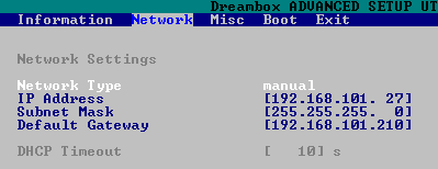

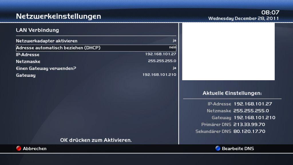

    • Mit dem OpenPLi-2.1-beta-dm800se-20120101.nfi
      ordert die DM keine IP-Adresse im LAN, wenn sie im BIOS eine fixe Adresse eingestellt hat.
      1. Devicename: dm800se
      2. Enigma Version: Jan 1 2012
      3. Image Version: unavailable
      4. Frontprozessor Version: V3
      5. Webinterface Version: 1.6.8
      1. eth0 Link encap:Ethernet HWaddr 00:09:34:2B:BD:25
      2. inet addr:192.168.101.27 Bcast:192.168.101.255 Mask:255.255.255.0
      auch nicht mit dem DM- Original release-dm800se-3.2.1.nfi
      2. Enigma Version: 2011-11-10-3.2
      3. Image Version: Release 3.2.1 2011-11-10
      1. root@dm800se:~# ifconfig
      2. eth0 Link encap:Ethernet HWaddr 00:09:34:2B:BD:25
      3. inet addr:192.168.101.27 Bcast:0.0.0.0 Mask:255.255.255.0
      Regards hucky

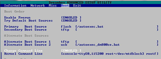

    • kann völlig daneben liegen, für mich sieht das so aus, als hättest du zusätzlichen einen USB-WLAN Stick (rt73) dran
      die IP wird ja auch zweimal zugewiesen
      1. [4294672.091000] Sending DHCP requests ., OK
      2. [4294672.098000] IP-Config: Got DHCP answer from 0.0.0.0, my address is 192.168.101.75
      3. [4294672.099000] IP-Config: Complete:
      4. [4294672.100000] device=eth0, addr=192.168.101.75, mask=255.255.255.0, gw=192.168.101.210,
      5. [4294672.101000] host=192.168.101.75, domain=, nis-domain=(none),
      6. [4294672.102000] bootserver=0.0.0.0, rootserver=0.0.0.0, rootpath=
      1. udhcpc (v1.15.3) started
      2. Sending discover...
      3. Sending select for 192.168.101.74...
      4. Lease of 192.168.101.74 obtained, lease time 3600
      5. adding dns 213.33.99.70
      6. adding dns 80.120.17.70
      7. done.
      wenn ein USB-WLAN Stick an der Dream steckt, versuchs mal ohne
      Allerdings weiß ich nicht, ob das ganz am Anfang des bootlogs ok ist
      1. <4>WARNING: read invalid MAC address ff:ff:ff:ff:ff:ff from flash @ 0xbffff824
      PS:
      rsa-key und Fingerprint würde ich auch dem log rauslöschen oder XXX...
    • als ich den Script erstellt habe, war nicht einmal die Festplatte angesteckt und schon gar kein USB-Stick...
      Die zweite Adressse (x.x.x.74) habe ich zugewiesen bekommen, als ich in das LAN-Setup gegangen bin. Dort habe ich anschließend die x.x.x.27 eingestellt. (sieht man im Script)
      Die DM ist aber nach wie vor über x.x.x.75 erreichbar gewesen.
      Regards hucky
    • console=ttyS0,115200 ip=dhcp root=/dev/mtdblock3 rootfstype=jffs2 rw
      Ich bin dem Hinweis gleich nachgegangen, aber das ist auch nicht die Ursache für die IP-Zuweisung
      Ich habe darüber hinaus die WLAN-Untestützung deinstalliert - das brachteauch nichts.
      Die DM ist über beide IP-Adressen ansprechbar.
      In Zeile 207 geschieht dann das "Reopening network devices"
      ...unmittelbar zuvor vergehen übrigens 72 wertvolle Bootsekunden...

      So muss das aussehen:
      Default command line =
      1. root=/dev/mtdblock3 rootfstype=jffs2 rw console=ttyS0,115200
      und das ist es hunderprozentig
      DAS WAR ES :thumbsup:
      @ sparksofinsanity
      Danke für die Unterstützung!
      Lösung:wenn man eine statische IP-Adresse im BIOS einstellt, MUSS der IP-Adresseintrag in der Kernel-Command-Line entfernt werden!
      Selbst der Eintag IP=x.x.x.x löst einen dhcp-Request aus..
