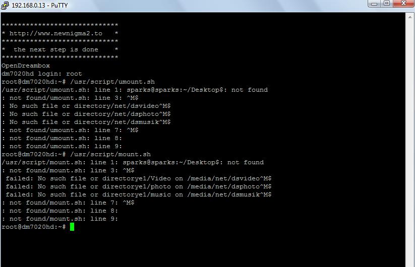

      -> Scripterstellung mit "WinVI" sollte eigentlich die für Windows taugliche VI Version sein!
      Dann wurden die Scripte aber mit DOS-Line Endings erstellt und nicht mit Unix-Line Endings.
      1. sparks@sparks:~/Desktop$ cat -vE mount.sh
      2. #!/bin/sh^M$
      3. ^M$
      4. /bin/mount -t nfs -o ro,nolock,soft,tcp,rsize=32768,wsize=32768 192.168.0.4:/volume1/Video /media/net/DSvideo^M$
      5. /bin/mount -t nfs -o ro,nolock,soft,tcp,rsize=32768,wsize=32768 192.168.0.4:/volume1/photo /media/net/DSphoto^M$
      6. /bin/mount -t nfs -o ro,nolock,soft,tcp,rsize=32768,wsize=32768 192.168.0.4:/volume1/music /media/net/DSmusik^M$
      7. ^M$
      Nimm am besten die Scripte aus dem Anhang, diese funktionieren auch.
      Sonst kommt beim ausführen eine Fehlermeldung "-sh: ./mount.sh: not found"

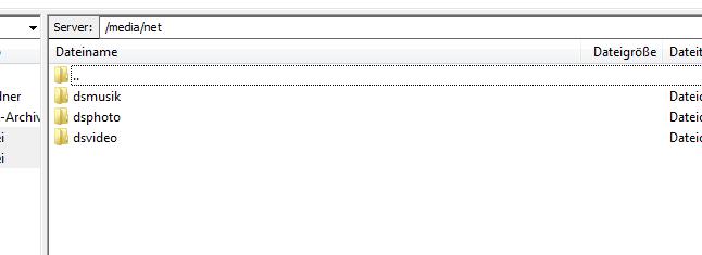

    • --> Unter Netzwerkfreigaben die deaktivierten mounts wieder aktiviert. Mount laufen im media/net ordner auf und ich habe Zugriff auf die Ordner
      -->Habe die mount/umount.sh angepasst ( Groß- Kleinschreibung der Mountpunkte die aktiviert sind) und habe diese ins usr/script Verzeichnis geschoben (Rechte 755).
      --> FTP Transfer mit Filezilla, Übertragung Binär
      --> beim Ausführen der umount.sh wird eine Fehlermeldung ausgegeben (siehe Screenshot)......ebenfalls beim Ausführen der mount.sh
      --> habe den Scriptcode von dir kopiert und im WinVI eingefügt und gespeichert.
