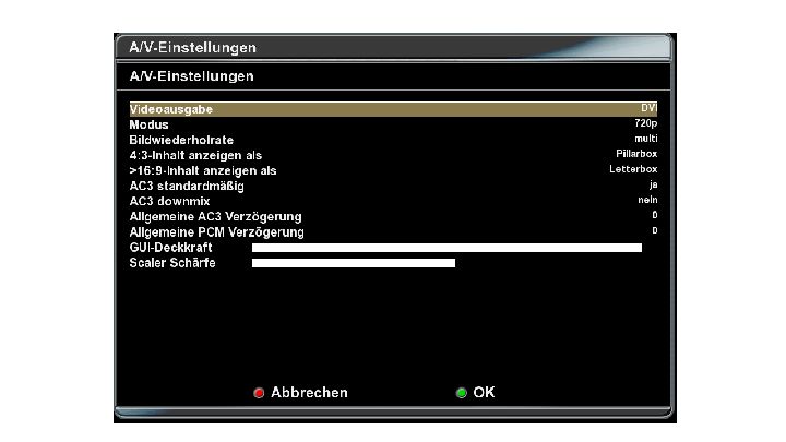

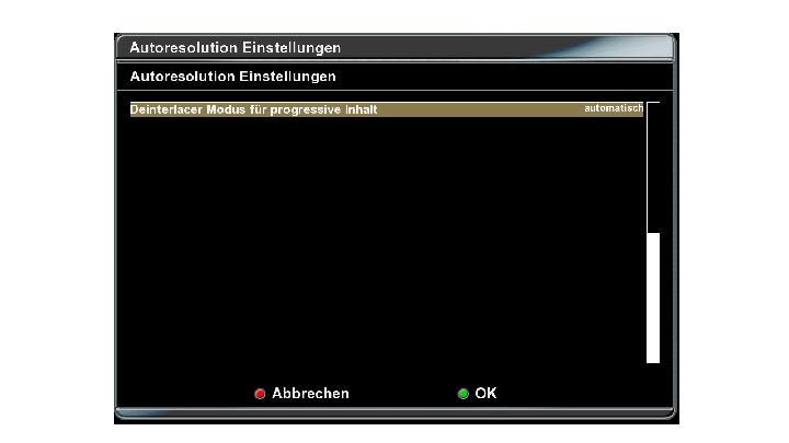

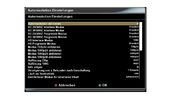

    • OK, die Standardauflösung habe ich hier auf 720p gesetzt (Bild 1). Davon hängen die möglichen Einstellungen im autoresolution-plugin ab (Bilder 2 und 3).
      Ansonsten sieh dir meine Einstellungen auf den Bildern 2 und 3 an.

    • Original von shorty1111
      Da skaliert jetzt aber die Dream schon mal von 576i auf 720p. Ich habe dir doch oben schon alles aufgeschrieben. Das sind die Einstellungen um nativ aus der DreaJa ber m auszuspielen.
      ja aber das sind nicht die einstellungen für alle menüpunkte.Auserdem konnte ich bei hd progressiv nicht 720p auswählen shorty.@ burkhoffer das heisst wen ich die einstellungen von dir nehme dann skaliert der tv das bild hoch und die dream gibt es nativ weiter oder?Sorry aber ich muss nich noch an das n2 image gewöhnen so viele einstellungen 8o aber das ist das prima image wert.
