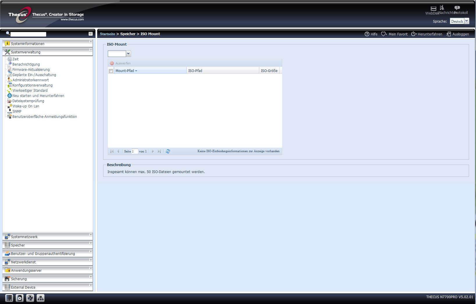

    • Ich nutze eine Thecus 7700Pro mit 7*3 tb Platten drin ...
      Wobei ich mit allen 4 Dreamboxen Aufname und Wiedergabeseitig Gleichzeitig darauf zugreife...
      mfg
        157,59 kB, 1.638×1.047, 3.410 mal angesehen
      1100 mbit Static IP
