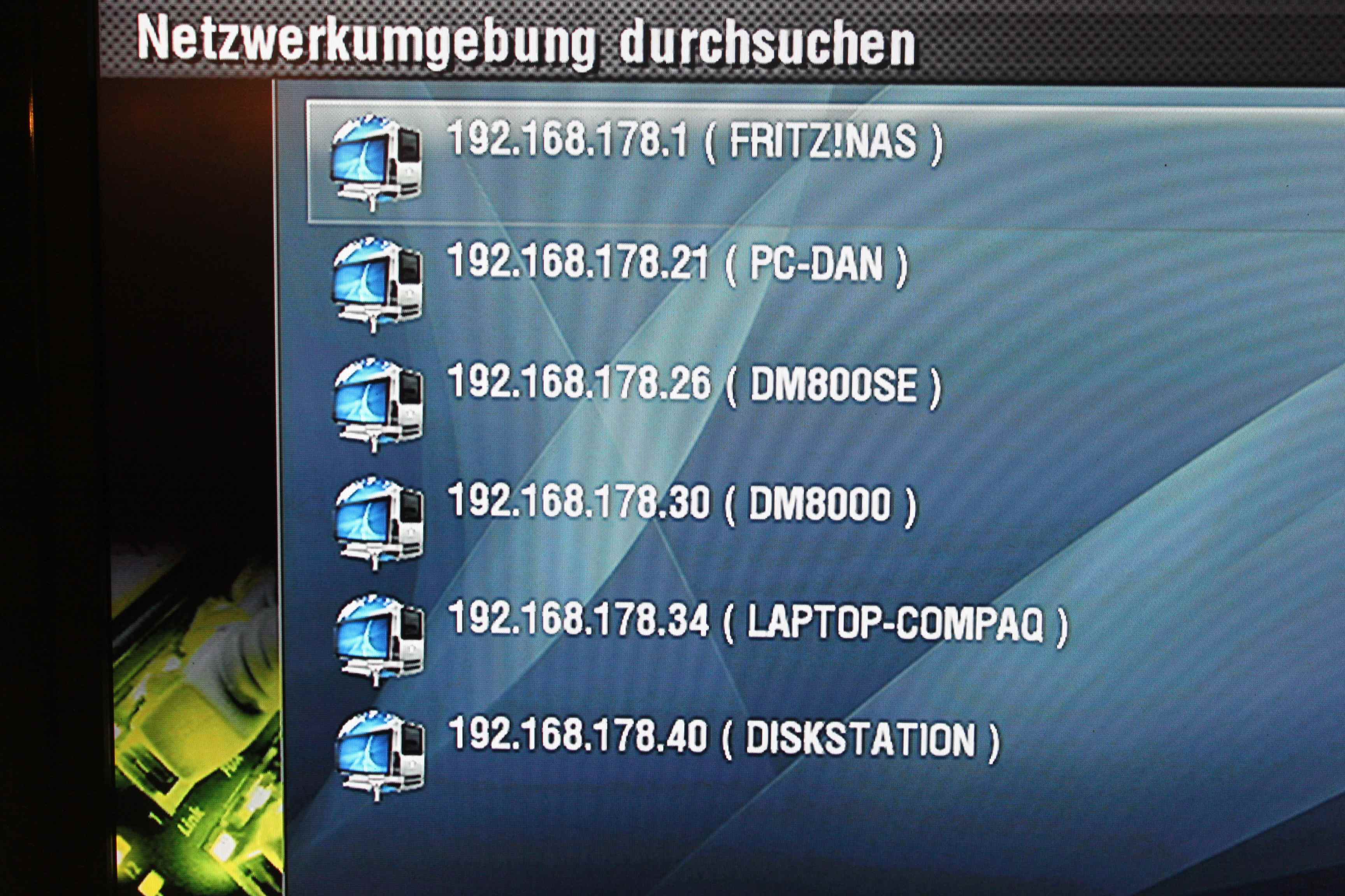

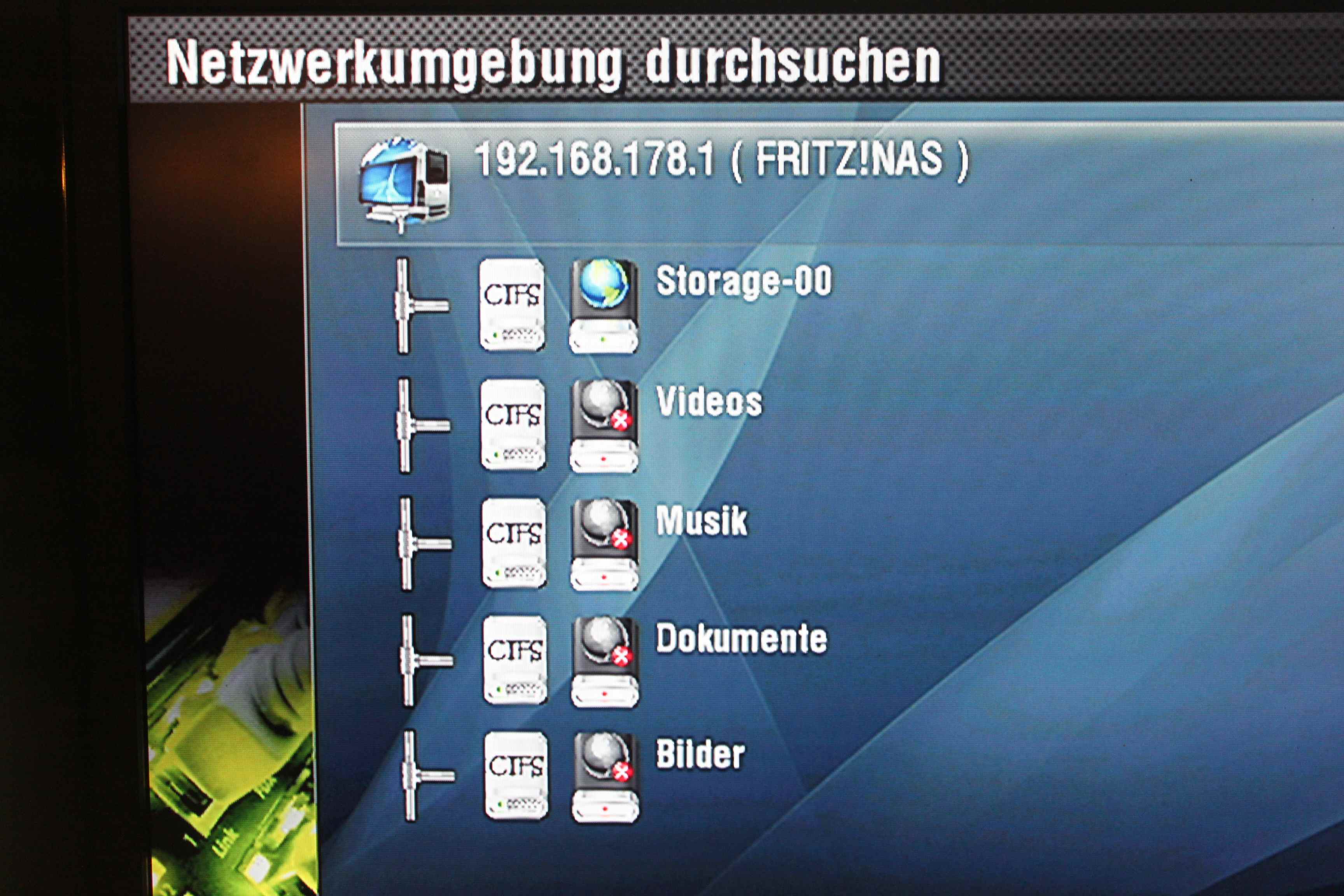

    • Ja, es läuft ohne zusätzliche Ergänzungen mit CIFS. Ich habe es eben nochmals getestet:
      Bei mir ist neuste Firmware auf der FB 7270 (Firmware-Version 54.05.05) mit einem USB-Stick.
      Auf Heimnetz/Speicher (NAS) gehen und hier dann Speicher (NAS) aktivieren.
      Hier sollte jetzt stehen:
      - Interner Speicher Speicher der Fritz!Box
      - USB-Speicher Storage-00
      - ev. Online-Speicher, wenn eingerichtet (z.B. GMX bei mir)
      Beide auswählen und auch Media-Server aktivieren.
      Auf dem USB-Speicher habe ich ein Verzeichnis erstellt mit Media und hier nochmals Unterverzeichnisse mit Video und Bilder und Musik.
      Dann sollte die FB mit dem Netzwerkbrowser in der DB sichtbar sein. Hier Storage-00 anwählen und aktivieren.
      Fotos und Musik geht wunderbar. Ich habe zum Test auch noch eine kleine mkv- und avi-Datei abgespielt und auch diese gingen sehr gut. Bei grösseren Dateien habe ich meine Bedenken, da die FB doch recht schwach auf der Brust ist. Da ich nur einen 1 GB-Stick dran hatte, konnte ich keine grössere Datei testen, aber meine gingen perfekt und ohne ruckeln. Wie gesagt, ich habe halt eine Synology-NAS.

    • @DAN97
      ...und du konntest die FritzNAS im Mediabrowser der Dreambox sehen?
      Ich habe hier eine FritzBox 7390 mit 8GB USB-Stick und Online-Space, Mediaserver und das ganze Zeugs in der FitzBox aktiviert, aber im Netzwerkbereich der Dreambox nicht zu entdecken. Auf meinen MacBook und Windows 7- PC hingegen alles da.
