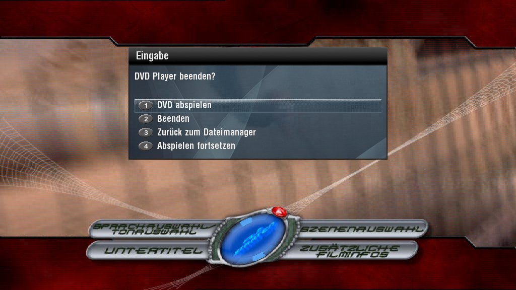

      habe das geliche Problem wie Powermanager; nachdem ich mit beim 3.3.1 DvDs nur absoielen konnte, wenn die Box beim Booten eine DvD in der Lade hatte, läuft's jetzt gar nicht mehr. Das Lw wird erkannt und die grüne LED des DvD-Lw blinkt kurz beim Starten einer DvD; aber auf dem Bildschirm kommt nix.

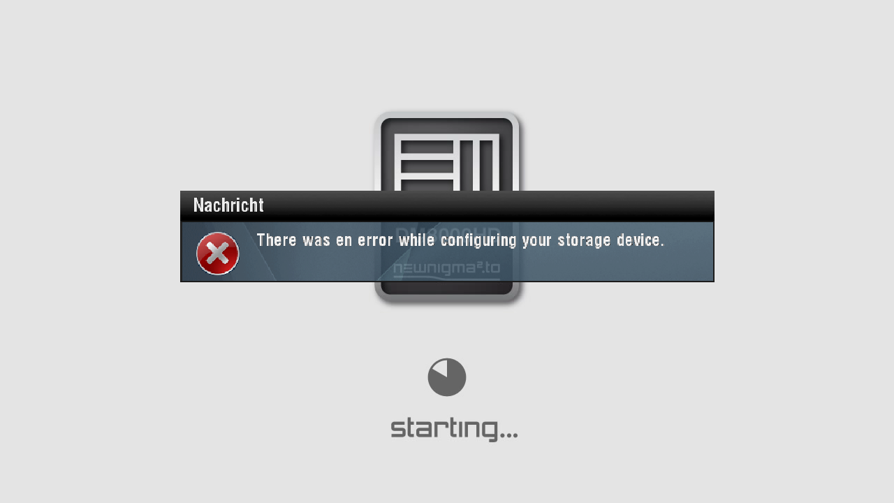

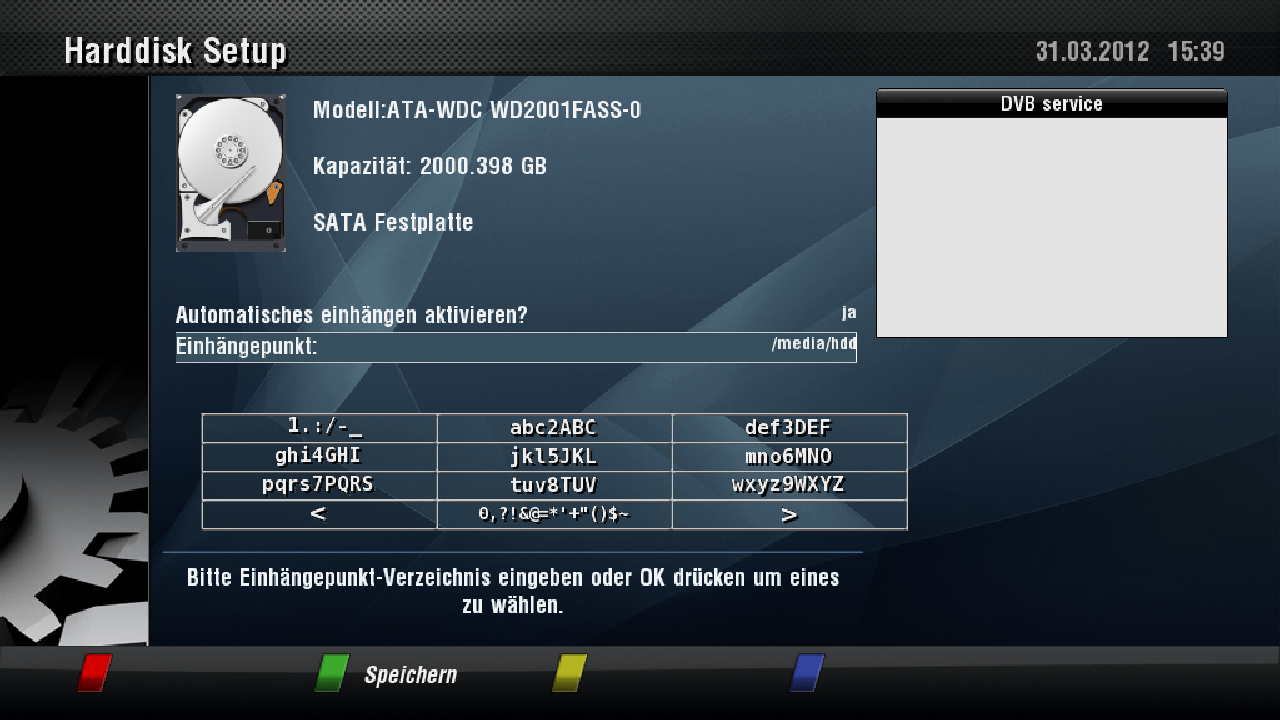

    • Festplatte manuell mounten geht nicht
        512,04 kB, 1.280×720, 3.028 mal angesehen
        86,47 kB, 1.280×720, 2.956 mal angesehen

      Hast du die Festplatte vorher ausgehängt (umount now) ??
      Ja hab schon ausgehängt mounten kann ich immer noch nicht unter media/hdd

    • Zeige mal die Ausgabe von folgenden "Telnet" Befehlen:
      1. mount
      2. ls -la /media/
      Und irgendwie sieht dein Screenshot komisch aus, kann es sein das dort /media/'hdd steht ??
    • Problem Kauf DVD gelöst
      Hallo!
      Erst einmal Herzlichen Dank an das Newnigma-Team für die tolle arbeit.
      Wie gestern geschrieben, habe ich zu 3.3.1 zurück geflasht, weil die Kauf DVD's mit der neuen Version nicht mehr abgespielt wurden.
      Habe heute folgendes versucht:
      Ausgehend von der Version 3.3.1 habe ich nur den DVD Player online upgedated.
      Während des updates wurde am Ende die "libdvdcss2" entfernt.
      Danach gingen die Kauf DVD's auch mit der Version 3.3.1 nicht mehr.
      Habe jetzt neu geflasht mit der Version 3.3.2 und siehe da, alle DVD's laufen wieder.
      1. mount
      2. ls -la /media/
      Ja es steht media/hdd

      root@dm8000:~# ls -la /media/
      drwxr-xr-x 14 root root 4096 Mar 31 15:24 .
      drwxr-xr-x 17 root root 4096 Mar 31 15:42 ..
      drwxr-xr-x 2 root root 4096 Mar 31 15:24 WDCWD2001FASS0
      drwxr-xr-x 21 root root 4096 Mar 31 15:31 ba
      drwxr-xr-x 2 root root 4096 Mar 31 12:10 card
      drwxr-xr-x 2 root root 4096 Mar 31 12:10 cf
      drwxr-xr-x 2 root root 4096 Mar 31 12:10 dev
      drwxr-xr-x 22 root root 4096 Mar 31 15:58 hdd
      drwxr-xr-x 2 root root 4096 Mar 31 12:10 hdd-int
      drwxr-xr-x 2 root root 4096 Mar 31 12:10 mmc1
      drwxr-xr-x 2 root root 4096 Mar 31 12:10 net
      drwxr-xr-x 2 root root 4096 Mar 31 12:10 ram
      drwxr-xr-x 2 root root 4096 Mar 31 12:10 realroot
      drwxr-xr-x 2 root root 4096 Mar 31 12:10 union
      root@dm8000:~#

      Und der andere Befehl ??
      Und wie gesagt dein Screenshot sieht komisch aus, also ob da NICHT /media/hdd steht sondern /media/'hdd
      das bin ich sicher es steht media/hdd
      kann sein das im bild nich so gut aussieht aber es ist media/hdd
