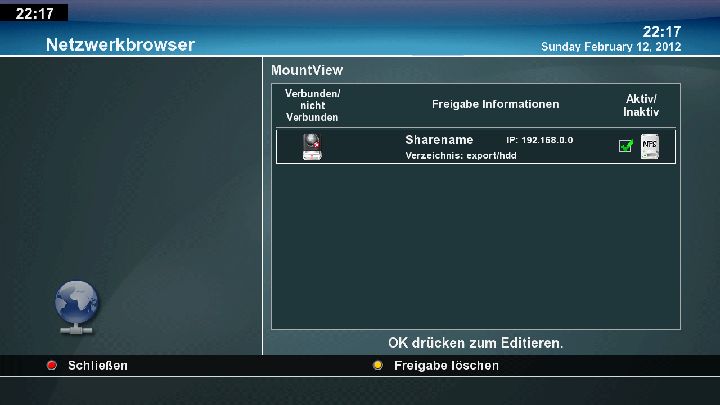

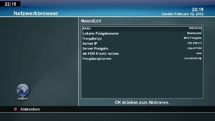

    • Ich kenn mich mit der Materie leider nicht sonderlich gut aus.Deshalb hab ich mal Screenshots von den Anzeigen unter der Freigaben Verwaltung angehängt. Vieleicht sagen Ihnen die was.

    • Hallo Krutsche! Bin zwar selber noch ein Newnigma2 Grünschnabel aber ich glaube generell gibt es kein Gerät mit der IP Adresse XXX.XXX.0.0
      Ich würde dir raten mal auf die Suche nach der "richtigen" IP für das Gerät zu gehen auf die du dich verbinden willst....

    • Moin,
      da kann ich atd nur zustimmen x.x.x.0 gibt bei Ip-Adressen die Netzrange an und kann keinem Gerät zugewiesen werden genauso wie x.x.x.255
      PS @krutsche du kannst ja die Freigabe deaktivieren und testen ob die Dream dann schneller startet.
      MfG Gerry
    • Hey Leute
      Kaum hab ich die Freigabe deaktiviert dauerte es keine 2 Min. für den Neustart. :D
      Danke für den Tip !!
