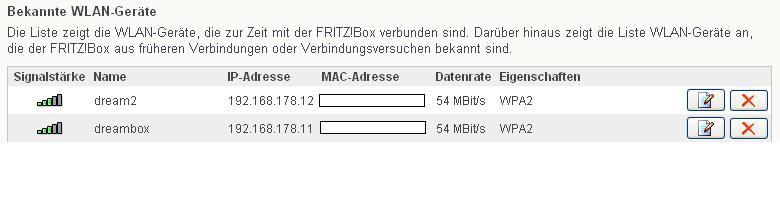

      ich bin ganz neu hier habe eine neue 8000er dreambox, die ich jetzt mit newenigma2 geflasht habe (tolle Sache).
      Mein Problem(chen):
      Die Box kann offenbar kein WLAN mit WPA2-Verschlüsselung (Verbindung zur Fritzbox 7170). Eine WLAN-Verbindung klappt nur bei WPA-Verschlüsselung.
      Liegt das am Image (evtl. unpassende Treiber) oder kann der WLAN-Adapter der Box das grundsätzlich nicht?
      Danke!

    • Habe es heute Abend getestet, also wenn ich in der Fritz die SSID auf sichtbar stelle, verbindet der Dreambox-WLAN-Adapter tatsächlich mit WPA2-Verschlüsselung. Wenn ich allerdings auf unsichtbar stelle bekomme ich keine WPA2-Verbindung, egal was in der Dreambox einstelle. Dann geht nur eine WPA-verschlüsselte Verbindung.
      Na gut, muss ich eben damit leben. Vielleicht gibt es ja irgendwann ein Update, bei dem das auch mit unsichtbarem SSID klappt.
