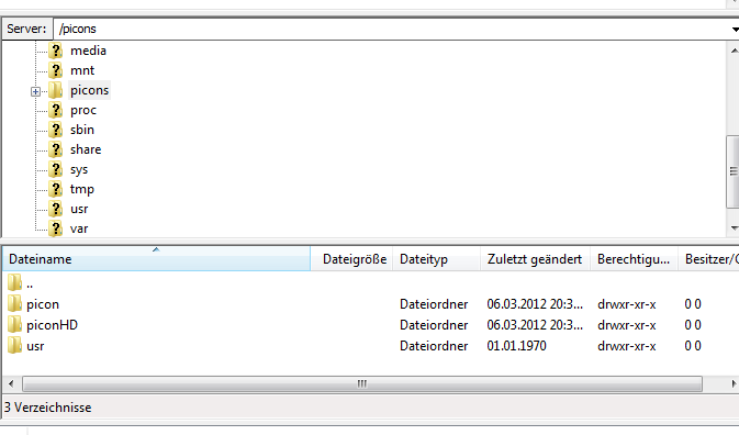

      Hallo zusammen ich wollte fragen welche Picon für Astra 28,2 ich nehmen muss. Ich habe schon mehrere direkt unter der Erweiterungen Picon heruntergeladen und installiert aber ich sehe bei den Englischen Sender einfach nie das dazugehörige Symbol klappt nur bei 19,2 und 13,0 Satelliten. Habe jetzt newenigma2-picon hd sat all 3d. Firmware habe ich Newenigma2 unstable 04.03.2012 auf meiner Dreambox 8000HD S

      Danke für die Antwort muss ich jetzt die entzippte Datei mit dem FTP Server nach etc/Picon rüber schieben? Das habe ich nähmlich gemacht und die Logos kommen immer noch nicht.
        27,14 kB, 673×396, 1.624 mal angesehen

      Hi,
      naja nach /etc/Picon kommen die bestimmt nicht > Newnigma2 Image - Dokumentation
      Wenn du den Experten-Picon-Pfad nicht geändert hast dann kannst du sie zbsp nach /picons/piconHD/ kopieren.
      In den OSD Einstellungen muss das Skin Picon Verzeichnis dann auch auf expert (/picons/) gestellt werden.

    • Hallo also ich habe die 28,2 Picons ins das Verszeichnis Picon HD per FTP verschoben aber leider sehe ich die Sendersymbole immer noch nicht keine Ahnung was ich falsch mache.
