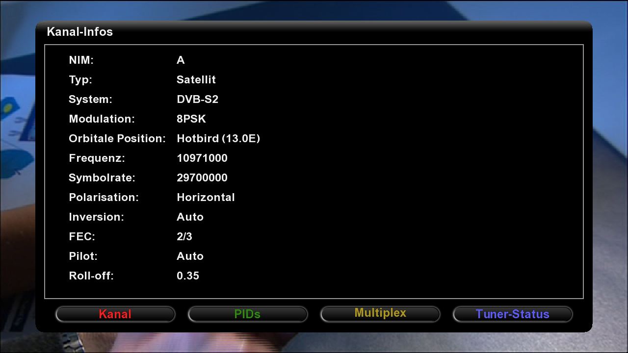

      Habe mich nochmals beim Schweizer Fernsehen erkundigt. Siehe Anhang pdf Seite 2 unten sind die genauen Empfangsdaten für die vier HD Kanäle die mir fehlen. Nach diesen habe ich manuell auf dem Transponder sowie auf Hotbird einzeln nach den Sendern gesucht. Nichts zu finden. Komisch ist nur das der EPG angezeigt wird aber die Meldung Tunen fehlgeschlagen kommt.
      Zu Biljan's Bild genau so sieht es bei mir auch aus bis auf Orbital Position, da steht bei mir nur Hotbird 13 Grad ost (Siehe Anhang jpg)
        79,21 kB, 1.280×720, 2.292 mal angesehen
