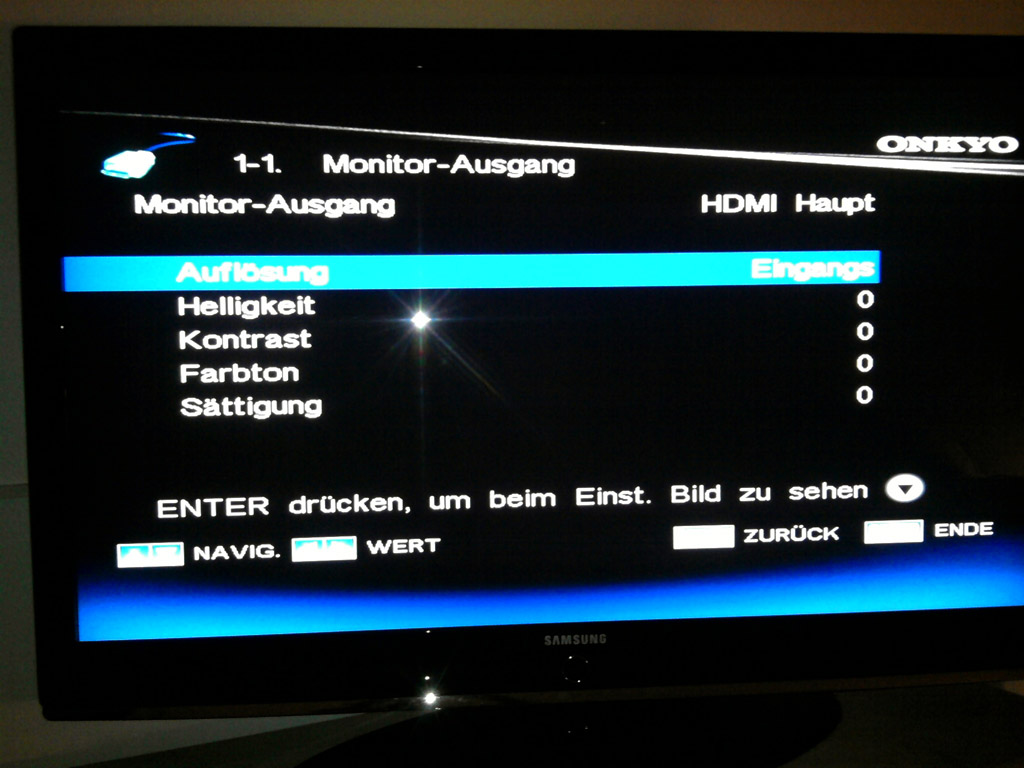

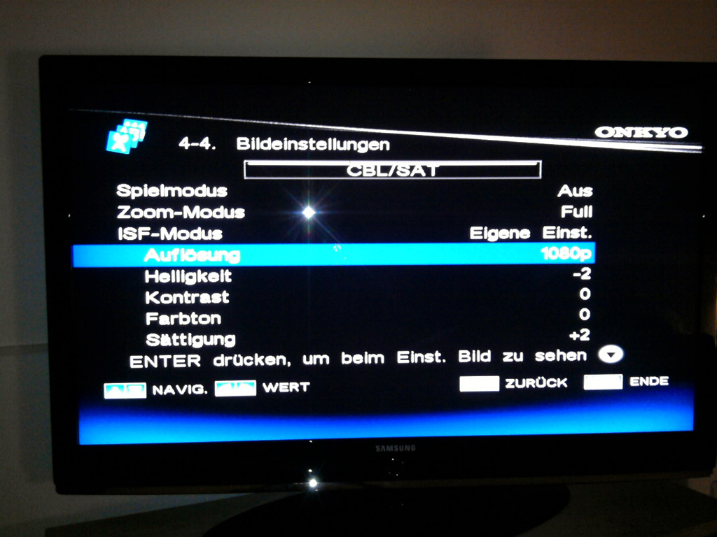

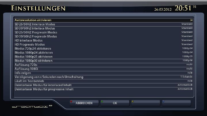

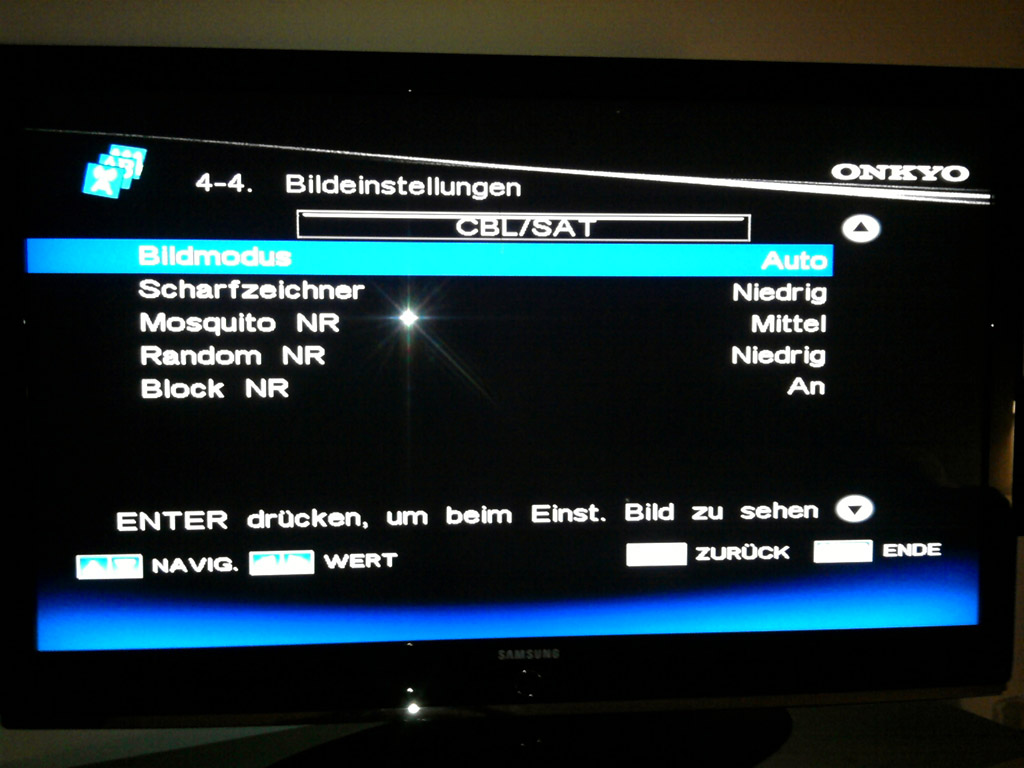

    • @dhwz
      Ich lasse alles über 1080 laufen. Die ÖR-Sender die 720p sind, kommen so bei mir am TV auch in 1080 an.
      Als Anhang die Autoresolution-Settings der Dream.
      Die Einstellungen am 876'er sind ebenfalls angehängt. Kannst ja mal meine Settings ausprobieren.
      Bild 1+2 sind die Settings am HDMI-Eingang wo die Dream dran steckt, Bild 3 ist der Monitorausgang 1.
