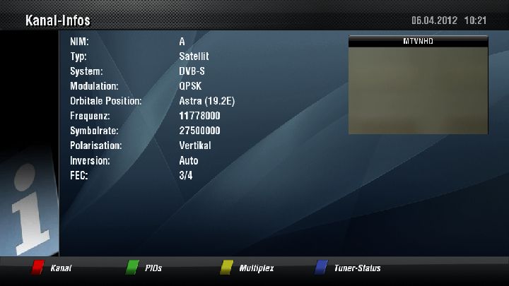

hab sendersuchlauf gemacht und den neuen sender auch gefunden. aber bleibt dunkel bei mir
...habe das paket aber! ist der sender noch garnicht on?
doch der ist on und geht
hm seltsam. die kanalinfos stimmen mit meinen überein. aber trotzdem dunkel. wie kann das sein?

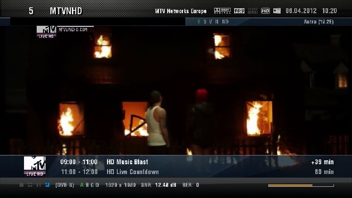

der eintrag 6FB8 hat gefehlt.
jetzt gehts mit der v13
