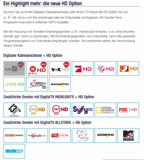

      ab heute 4 neue HD kanäle bei Unitymedia.....aber nur mit deren Hardware zu sehen....der letzte scheiß bei Unitymedia
      was heisst denn jetzt mit deren Hardware??
      Die Kanäle werden doch auf der Smartcard aufgeschalten und sollten dann mit der Dream + richtigen EMU ja funktionieren.

    • nein geht nur noch mit Unitymedia Hardware. Receiver oder Ci+ Modul.
