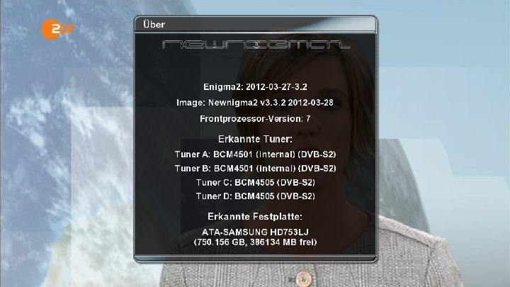

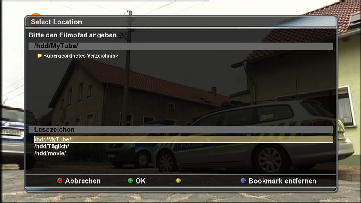

    • Hi,
      Nur mal so als Info.
      Habe heute das 3.3.2er Image neu installiert.
      Was ich nicht kapiere ist, dass beim vorherigen Versich, nicht einfach /hdd/movie/ so wie jetzt angezeigt wurde, sonderm
      /samsung HD753LJ/hdd/movie
      Habe nichts anderes wie vorher auch gemacht. TRotzdem bekam ich obige Fehlermeldung, kein STandardaufnahme Gerät vorhanden.... Egal was ich auch machte...
      Wie auch immer, jetzt sieht es so aus, wie ich es möchte.
      Ein Verzeichniss , wo Serien fürs FRauchen reinkommen (täglich)
      Ein Verzeichniss, wo alle Filme reinkommen (hdd/movie) und
      Ein Verzeichniss, wo Filmchen vom Mytube Plugin renkommen
      Danke
