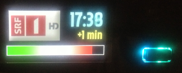

      p.s.: dies ist mein Display (bei normaler TV-Wiedergabe) :)
      und das mit der Power LED (um das es ursprünglich hier ging) funktioniert auch bestens :)
