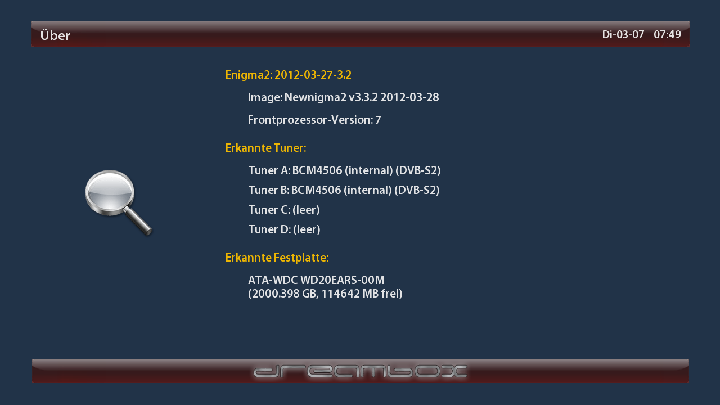

      Ich habe Probleme mit meiner Festplatte in der Dreambox 8000, 3.3.2 stable.
      Was ist passiert? Meine Festplatte wurde fast voll, ca. 29 GB waren noch frei und ich hatte währender der wiedergabe lauter spinner und Aussetzter. Daher hatte ich vor die Festplatte aufzuräumen und habe ca. fürs erste 80 GB gelöscht. Der freie Speicher wurde auch im EMC angezeigt. Nach kurzer Zeit hatte ich das Problem, dass wenn ich Filme löschen wollte, diese zwar aus der Liste verschwunden sind, allerdings nicht im Papierkorb gelandet sind. Via Telnet waren die Datein noch noch da und der Löschbefehl rm wurde mit einer Löschfrage quitiert aber nichts gelöscht.Wie ich später mit mount feststellen konnte hatte sich die Berechtigung von rw auf ro geändert hat.
      Ein Neustart der Box behob das Problem zwar kurzfristig und ich konnte jetzt wieder mittels Telnet oder DCC Daten auf der HDD löschen. Allerdings mit dem Ergebnis, dass jetzt weniger (!) freier Speicherplatz vorhanden war (Ca. 19 GB).
      Diese Spiel wiederholte sich 3 mal bis ich letztendlich 13 GB frei hatte und ich die ganzen gelöschten Filme nicht mehr auf der HDD finden kann.
      Im Menü Information - Über wird ein ganz anderer Speicherplatz ausgewiesen (Bild)
      Kann es sein, dass sich das Filesystem zerschossen hat? Wie kann ich das überprüfen, oder welche Infos braucht ihr noch?

      Hier noch ein paar weitere System Infos.
      root@dm8000:~# df -h
      Filesystem Size Used Available Use% Mounted on
      /dev/root 248.0M 66.7M 181.3M 27% /
      none 74.2M 60.0K 74.2M 0% /dev
      shm 74.2M 0 74.2M 0% /dev/shm
      /dev/mtdblock2 7.0M 2.7M 4.3M 38% /boot
      tmpfs 74.2M 1.3M 72.9M 2% /var
      tmpfs 74.2M 20.0K 74.2M 0% /tmp
      /dev/sdc1 3.7G 533.4M 3.2G 14% /autofs/4091-7026
      /dev/disk/by-uuid/2fbcb20e-c5e6-4696-b75d-ab2ce4a5a30f
      1.8T 1.7T 13.8G 99% /media/WDCWD20EARS00M

    • Hier die SMART - WERTE
      * newnigma2.to *
      * the next step is done *
      OpenDreambox
      dm8000 login: root
      Password:
      root@dm8000:~# smartctl -a /dev/sda

      Eine Festplattenüberprüfung liefert folgende Fehlermeldung (Bild)
      Fsck in Telnet liefert folgendes :
      root@dm8000:~# fsck
      fsck (busybox 1.15.3, 2011-10-10 16:37:27 UTC)
      fsck: fsck.auto: No such file or directory
      btw. Ich wollte auch ein Bootlog erstellen, hab nur leider gemerkt, dass das RS232-USB-Kabel welches ich damals gekauft habe und heute verwenden will einen männlichen Stecker hat. Muss daher erst noch einen Adapter besorgen.
        10,26 kB, 720×405, 828 mal angesehen
      Dieser Beitrag wurde bereits 1 mal editiert, zuletzt von eisbier ()
    • Quellcode
      1. 1 Raw_Read_Error_Rate 0x002f 161 161 051 Pre-fail Always - 2628
      2. 198 Offline_Uncorrectable 0x0030 197 197 000 Old_age Offline - 1067
      3. 200 Multi_Zone_Error_Rate 0x0008 148 148 000 Old_age Offline - 13955
      Naja sieht "kaputt" aus
