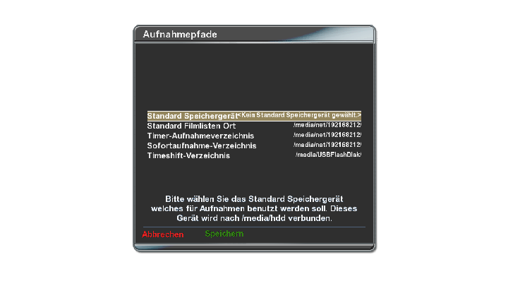

      Ich habe beide Boxen per Partnerbox-Plugin verbunden und es funktioniert auch alles soweit. Die 8000er Box (mit Festplatte) steht im Wohnzimmer und dort wird auch fleißig aufgenommen. Wenn ich nun Filme von der Festplatte dort auf der DB 800se anschauen will, geht nur das umständlich über den Media-Player.
      Ich möchte aber genau so komfortabel, wie auf der 8000er Box einfach auf die PVR-Taste drücken müssen und schon sollen mir die Filme angezeigt werden.

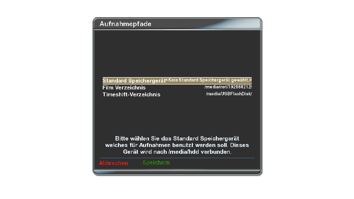

      Also dachte ich, gut ändere ich die Aufnahmepfade ab. Hier gibt es ja 3 Einträge, ich fange mal von unten an diese aufzuzählen:
      Timeschift-Verzeichnis: Hier habe ich einen USB-Stick eingetragen, der an die Box angeschlossen ist.
      Film-Verzeichnis: Hier habe ich die Partnerbox (8000er) erfolgreich eingetragen
      und dann doch
      Standard-Speichergerät: Hier kann ich NICHTS ändern, ich kann zwar die Zeile per Pfeiltaste anwählen, wenn ich aber auf OK gehe, passiert einfach nichts.
      Ist dieser Eintrag das was mir weiterhelfen würde? Warum kann ich das nicht ändern und was ist der Unterschied zwischen Standard-Speichergerät und Filmverzeichnis?

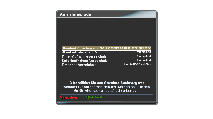

      Was hast du bei der dm8000 unter "Menü > Einstellungen > System > Aufnahmepfade" eingestellt ? die ersten 3 /hdd/movie und bei Timeshift /media/hdd
      Hast du den SAMBA oder NFS Server auf der dm8000 installiert ? SAMBA
      Welches Verzeichnis ist auf der dm8000 freigegeben ? Zeige mir bitte deine /etc/exports beziehungsweise die /etc/samba/smb.conf
      schicke Dir das File per PM
        29,58 kB, 720×405, 2.993 mal angesehen
        28,49 kB, 720×405, 2.846 mal angesehen
    • wenn ich auf der 800er die Aufnahmepfade einstelle, dass /hdd/movie drin steht greift er auf den Flash-Speicher in dieser Box zu.
      In der Datei-Struktur (also ganz oben) steht unter Speichergeräteliste
      1. mein Flash
      2. mein USB-Stick
      3. meine Freigabe die als IPadresse ohne Punkt ist also 192168212
      Entweder steh ich voll auf dem Schlauch oder ich habe Dich falsch verstanden.
      Bitte, ich möchte Deine Zeit nicht zu sehr strapazieren, wenn Du keine Lust mehr hast, kann ich das verstehen.
      Gruss
      PS. ich dachte auch, dass diese Einstellungen nicht mehr wichtig wären, wenn (Zitat folgt) Wieso bindest du die Freigabe nicht direkt als Festplatten-Ersatz ein ? Dann muss man bei den Pfaden etc überhaupt nichts verstellen.
      Dieser Beitrag wurde bereits 1 mal editiert, zuletzt von multycast ()
    • Wenn du die Netzwerkfreigabe als Festplatten-Ersatz eingebunden hast wie ich dir das empfohlen habe dann ist /media/hdd/movie deine Netzwerkfreigabe und nicht der interne Flash.
      Außerdem habe ich /media/hdd/movie geschrieben und nicht /hdd/movie wobei das eigentlich egal ist.
      /hdd/ ist ein Link auf -> /media/hdd und wenn du deine Netzwerkfreigabe als HDD-Ersatz eingebunden hast dann ist /media/hdd/ ein Link auf -> /media/net/$deine-Freigabe
      In der Freigabeverwaltung kannst du einen Freigabe-Namen definieren (Lokaler Freigabename) das ist vollkommen egal was du da einträgst - die IP-Adresse muss da jedenfalls nicht rein.
      Am besten du machst einfach was man dir sagt - weniger drüber nachdenken und einfach ausführen.
      Ja nur hast du die Pfade ja schon längst verstellt dann musst du sie auch logischerweise wieder zurück setzen.

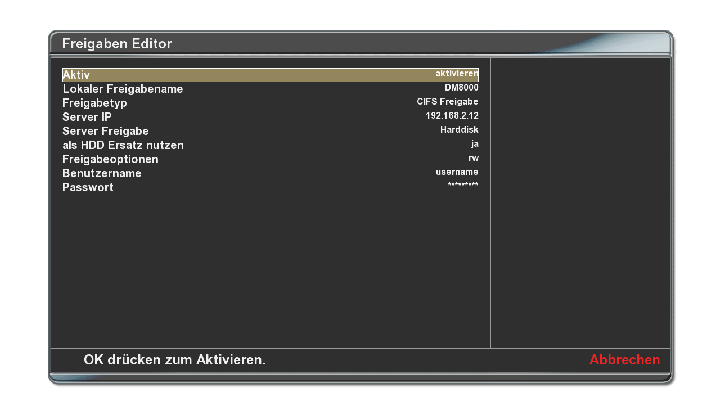

    • So, jetzt habe ich die Freigabe gelöscht und neu eingerichtet (siehe Screenshot)
      Die Aufnahmepfade passen auch (siehe Screenshot)
      Die Verknüpfung der Freigabe als HDD ist auch gegeben, habe ich im Media-Player überprüft, indem im Pfad nach unten durchgeklickt habe und dann auch meine Filme gesehen haben.

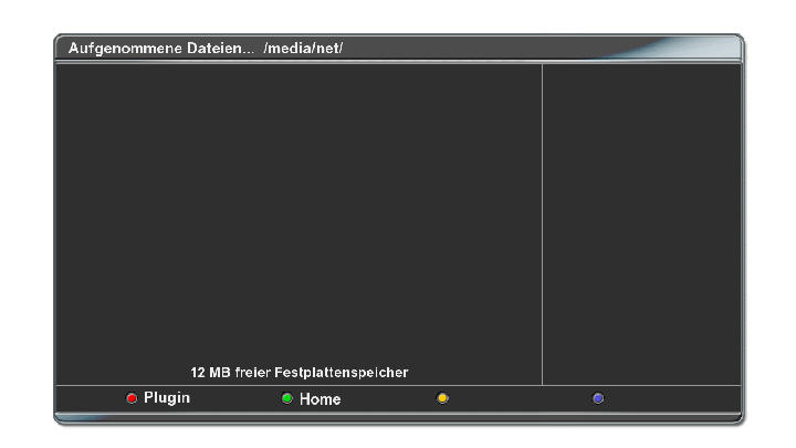

      Wenn ich aber auf die VCR Taste drücke landet die Box nach wie vor im falschen Verzeichnis (siehe Sreenshot) diesen Screenshot hätte ich schon am Anfang posten sollen, denn der ist immer der gleiche.
      was nun?

    • Das sieht schon besser aus.
      Gehe mal aus allen Menüs raus dann drücke 2x die PVR/Video-Taste.
      Dort erstellst du noch ein Lesezeichen für /media/hdd/movie (falls nicht vorhanden) , mit den Bouquet-Tasten kannst du zwischen Verzeichnis-Baum und Lesezeichen Auswahl wechseln.
      Du drückst dann also die Bouquet-Taste und wählst das Lesezeichen /media/hdd/movie aus.
    • :) Juhu - super, jetzt klappt es - vielen Dank, den Trick mit 2x PVR/VCR Taste drücken hätte ich mal vorher wissen sollen, dann hätte ich mir und Dir viele Mühe erspart.
