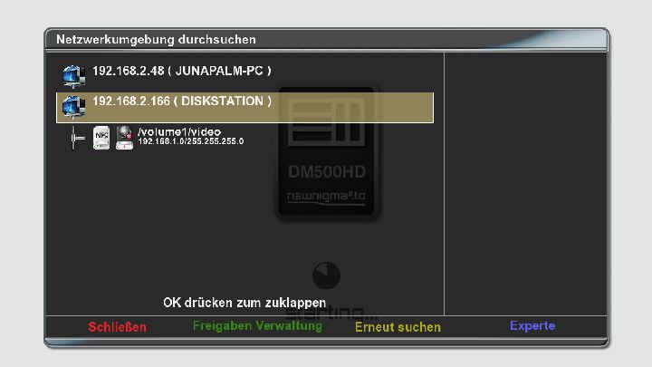

      Ich hab seit heute meine DM500HD (Newnigma2 3.3.2) und wollte gleich mal den Media Player testen.
      Dazu will ich mein Synology DS110J NAS einbinden.

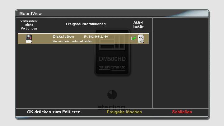

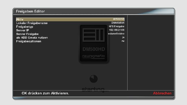

      Anbei einmal ein Screen mit den Einstellungen und der Screen für den Mount View.
      Auf der NAS habe ich den Nutzer dreambox mit R/W-Rechten für den Video-Ordner angelegt. Diesen Benutzer habe ich ebenso in der Dreambox eingegeben.
      Wo ist denn jetzt das Problem? Das Symbol links auf Screen 2 müsste doch grün sein, oder?

    • Sagt mal, ist das richtig so, dass der Rest des Netzwerkes über den Adressbereich 192.168.2.xx läuft aber die vorgesehene Freigabe dann mit 192.168.1.xx gelistet wird?
      Das wäre doch ein anderes Netzsegment.
    • Witzigerweise ist das genau so und ich habe das eben zufällig mal ausprobiert. Also NFS-Freigabe im NAS auch auf 192.168.1.0 und hoppla: Es funktioniert!
