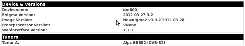

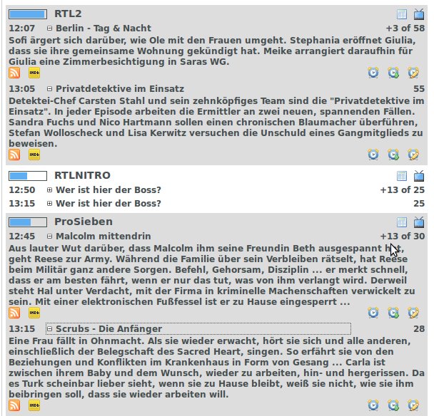

      Im Anhang ein Bild einer originalen dm800 mit Newnigma2 v3.3.2.
      Hast du mal ein neuen Sendersuchlauf gestartet ?
        106,71 kB, 608×584, 1.846 mal angesehen
        20,73 kB, 818×154, 1.760 mal angesehen

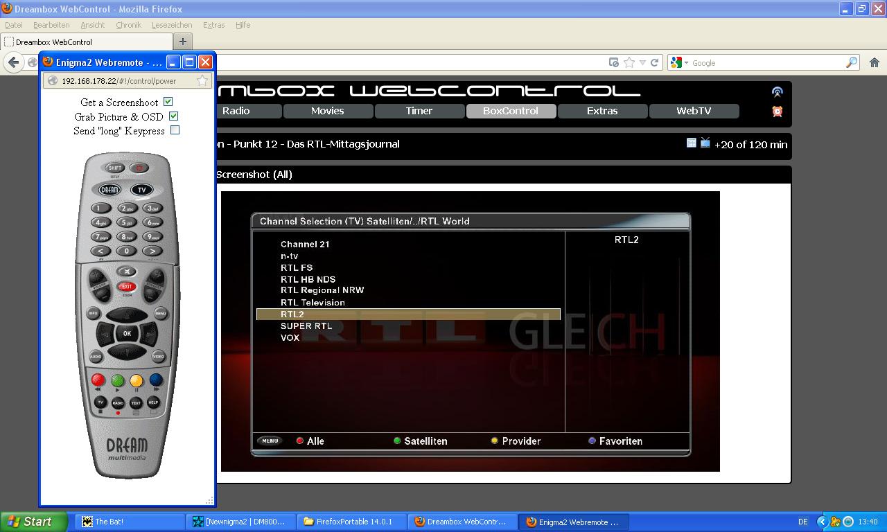

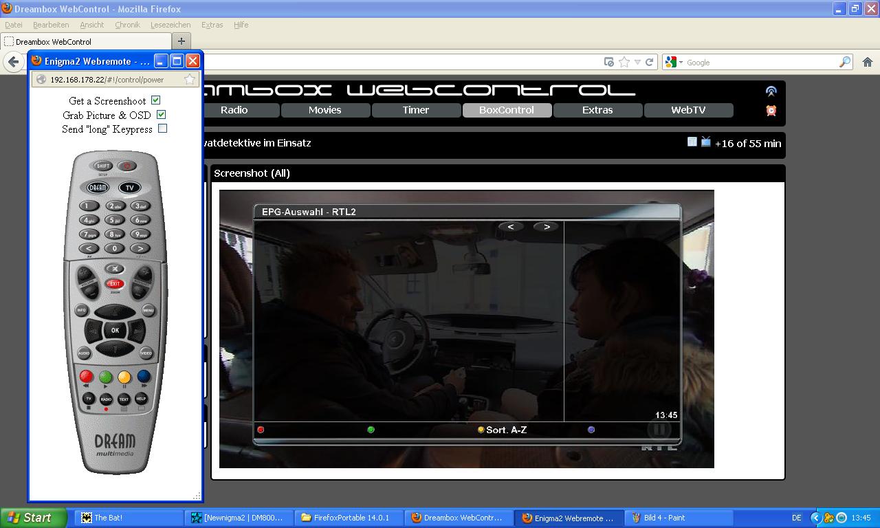

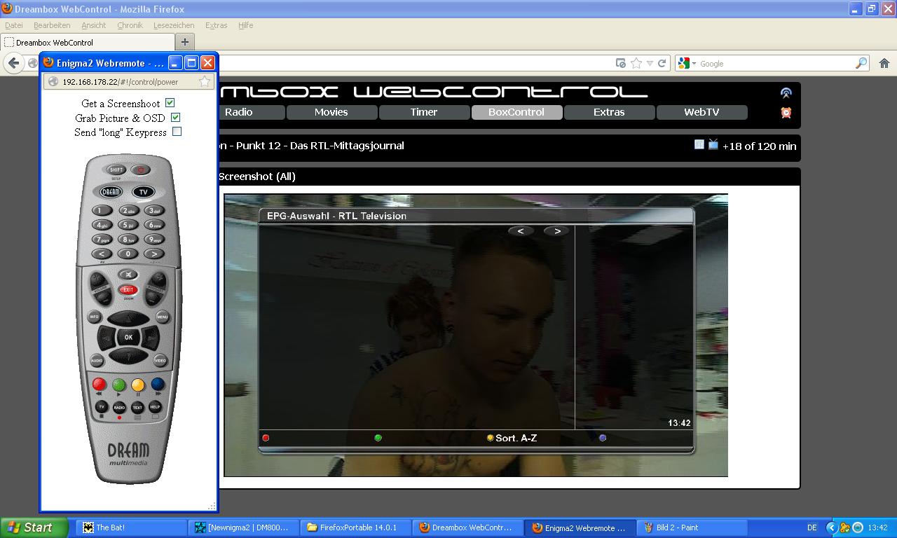

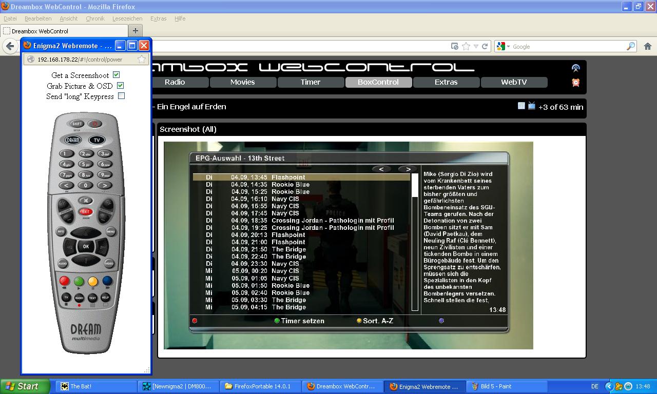

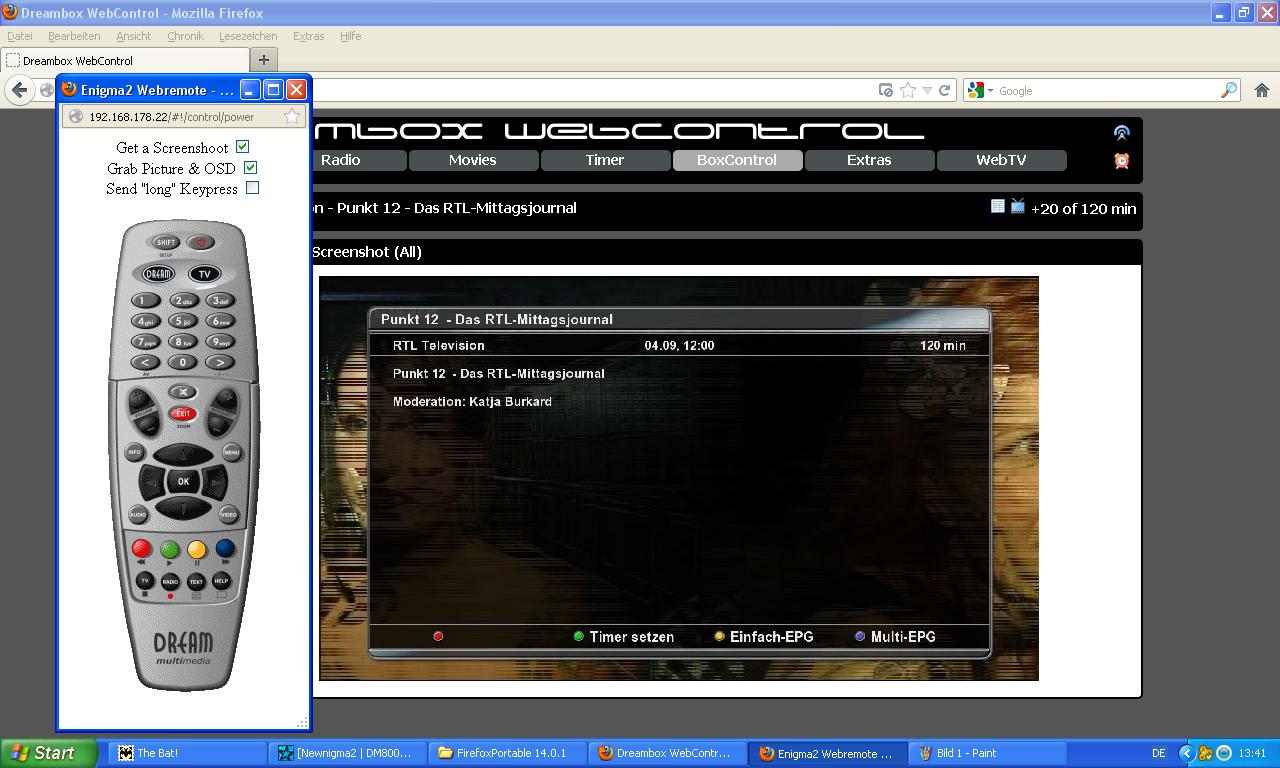

    • Hier mal paar Bilder:
        128,24 kB, 1.280×768, 1.950 mal angesehen
        142,68 kB, 1.280×768, 1.852 mal angesehen
        130,01 kB, 1.280×768, 1.805 mal angesehen
        168,36 kB, 1.280×768, 1.821 mal angesehen
        129,02 kB, 1.280×768, 1.792 mal angesehen

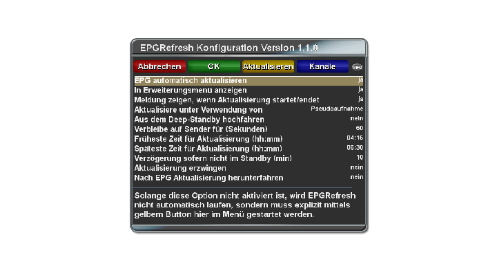

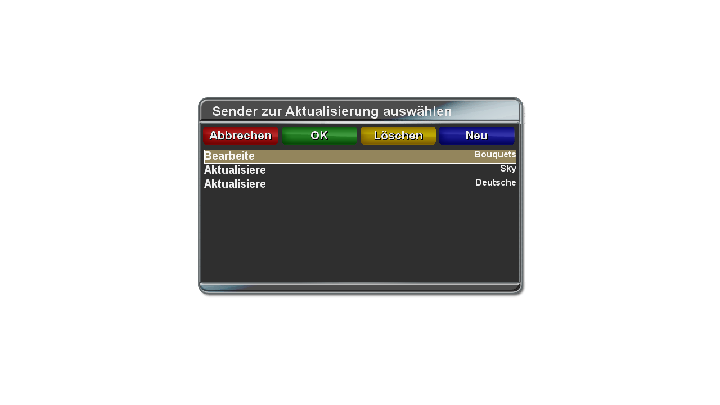

    • Hi @ Thueringer,
      ich habe zwar keine Ahnung, aber davon eine menge.
      Es sind wieder einmal einige typische Kindergarten antworten geschrieben.
      Geh mal auf Online Update.
      Da findest du enigma2-plugin-extensions-epgrefresh.
      Nach installation und neustart GUI kann man das plugin bearbeiten.
      Das sollte dir erst einmal weiter helfen.
      Bei einigen Sendern ist EPG implementiert für drei Tage und bei anderen für vier Wochen.
      Nach einigen Tagen solltest du schreiben ob es jetz wieder beruhigt hat.
      Bedenke das bei der 800er nur ein Tuner werkelt.
      Daher vorsicht geboten mit der update Uhrzeit.
      Das habe ich hier auf mehreren Boxen installiert und funktioniert gut.
      Darauf laufen bei mir 8k, 7020HD, 800se und mehrere 800HD ohne weitere probleme.

    • epgrefresh schaltet aber auch nur auf die sender so das, das epg automatisch kommt,
      nichts anderes als würde man manuell umschalten, da kommt dann das epg auch.
      wenn du natürlich nie auf die sender geschaltet hast...

      Das ist mir schon klar, das man auf den sender schalten muß, wo man das EPG sehen möchte.
      Diese hatte aber nichts mit meinem problem zu tun gehabt. An hand meiner Bilder, siehst du ja, das ich auf die sender gaschalten hatte.
      Nochmals danke und viel Spass.
