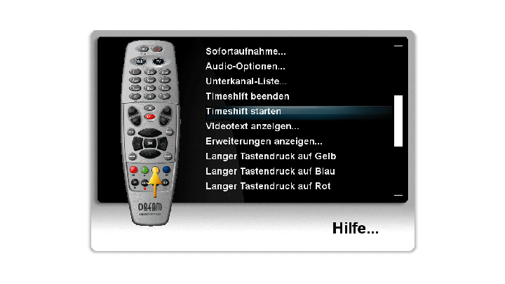

    • Hmmm.. bei mir wird Timeshift per default mit "gelb" und nicht mit "grün" gestartet (was auch Sinn macht, da dort auf der originalen FB der 500HD das Pausen-Zeichen unterlegt ist). ?(
      Ich kann mich auch nicht erinnern, dass das mal anders war.
      edit:
      5.2.4 Timeshift
      Drücken Sie die gelbe Optionstaste um die Timeshift-Funktion zu aktivieren (Ton und Bild stoppen). Sie
      können während der Aufnahme vor- und zurückspulen. Die Aufnahme läuft im Hintergrund weiter.
      Drücken Sie die Taste noch einmal, wird die Sendung an der Stelle fortgesetzt, an der Sie die Pause-Funktion
      aufgerufen haben.
      bedienungsanleitung_dm500hd
      Wenn man im CoolTVGuide "Starte Cool Easy Guide mit gelber Taste" auf "nein" setzt, speichert und E2 neu startet, funktioniert das auch weiterhin.
        73,29 kB, 720×405, 1.104 mal angesehen
