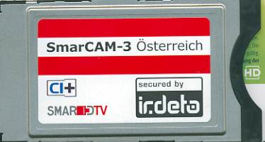

      Hi miteinander
      Ich spiele heute schon Stunden mit einem smarCAM-3 CI+ Modul herum.
      Das Problem:
      Die DM7020HD erkennt das Teil im Slot nicht
      Gibt es Einstellungen in fstab, damit das Ding erkannt wird?

      das CI+ Modul wird wohl wie alle anderen CI+ Module nicht in der Dream laufen
      aber alles, was das Modul kann, kriegt man auch mit oscam/cccam hin - solange die Karte noch nicht mit dem Modul gepaired wurde ...
      Bis auf die Restrictionen ;)

      Danke für die Info!
      Auf der Karte sind die HD-Austria sender
      PULS 4 HD - ProSieben Austria HD - SAT.1 Osterreich HD - RTL HD - VOX HD - kabel eins austria HD - RTL 2 HD - N24 HD - TELE 5 HD - COMEDY CENTRAL HD - Nickelodeon
      HD
      freigeschaltet und gepaired, weil sie vorher in einem Receiver von Austriasat installiert war.
      Ohne CI+ Modul kann man aber die o.a. Sender nicht bekommen.
      Also wird der Wunsch, die Sender zu sehen nicht erfüllbar sein ;(

      mit der Karte wohl nicht mehr auf der Dream bzw. ohne CI+ Modul
      -> HD Austria mit DM 8000 nutzbar?
      aber eine Ersatzkarte kostet nicht die Welt ;)
