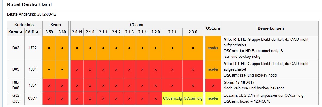

      die HD+-Karte wird wohl nur beim Sat-Empfang funktionieren. Habe hier beide Empfangsmöglichkeiten, d.h. Sat und Kabeldeutschland. Im Kabel bleiben die HD+-Sender dunkel.
      Ansonsten zur Verwendung der D09-Karte mal die Suchfunktion hier im Board nutzen. Da wurde schon ´ne Menge zu den unterschiedlichen Smartcards bei Kabeldeutschland geschrieben.

      also HD+ geht in keinem Fall mit Kabeldeutschland. Hier musst Du die Privaten digitalen in HD freischalten lassen.
      Zu Sky kann ich leider nichts sagen
