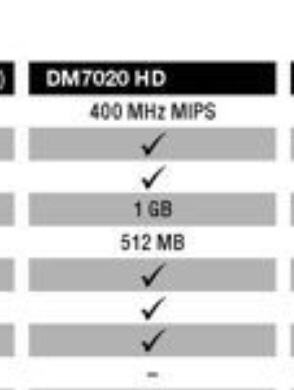

      Hi, wahrscheinlich eine sau blöde Frage aber wo ist mein Flash Speicher hin.
      Laut Prospekt wurde mir 1GB versprochen und sogar 512 MB Ram.
      Und was sehe ich jetzt ... :glaskugel2:
      Es gibt sicherlich eine Erklärung, diese erschließt sich mir aber nicht.
      Danke.

    • Der restliche Arbeitsspeicher ist dediziert für die Hardware (Video-Speicher) usw und der restliche Flash ist nicht "partitioniert"
      Den wirst du irgendwann mal nutzen können wenn das Filesystem von JFFS2 auf UBIFS oder LogFS umgestellt wird.
      JFFS2 ist nicht wirklich für so große Dateisystem ausgelegt und wird dann sehr langsam.
    • Jo Danke!
      Ich dachte schon ich müsste meine Box umtauschen...die haben mich beschissen...nochmal Glück gehabt. Aber mal im Ernst, ich glaube die Frage war gar nicht mal so dumm, wen man nicht dieses Linux Detail.- sowie Filesystemwissen hat und aus der Windoof Welt kommt ...dann ist man schon etwas verwundert...nochmals Danke.
      Aber schön zu wissen, das ich nach oben hin noch ne Menge Reserven vorhalte, wer weiß was noch kommt.
