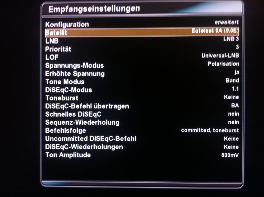

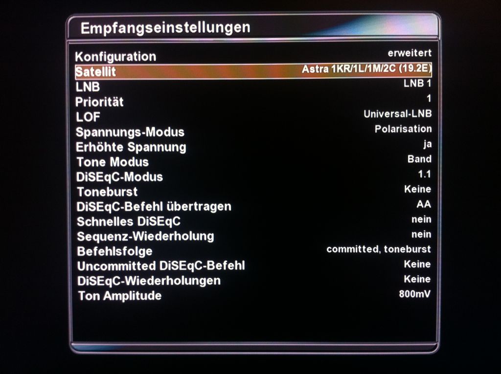

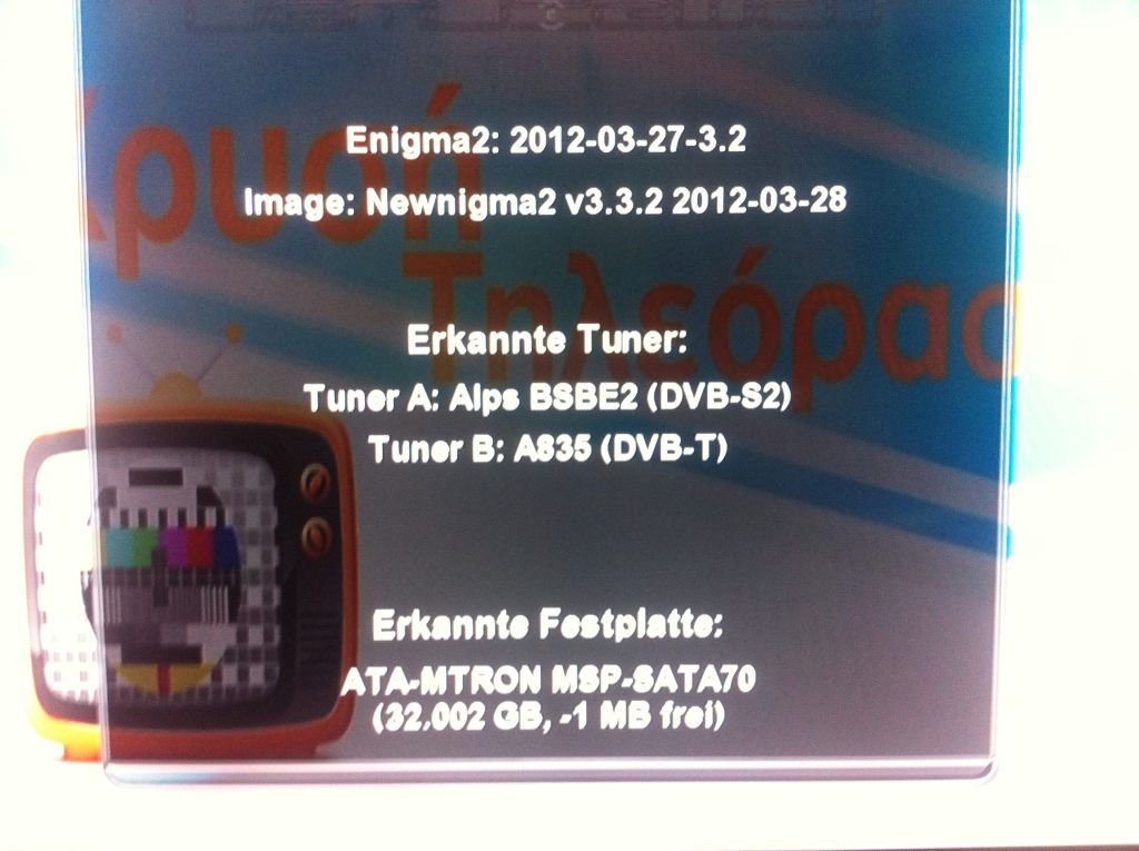

    Hallo alle, hoffe ihr könnt mir helfen. Zu meiner Hard-Software:
    DM800 PVR original
    Enigma2:2012-03-27-3.2
    Image:Newnigma2 v3.3.2 2012-03-28
    Tuner A:Alps BSBE2(DVB-S2)
    Tuner B: A835(DVB-T)
    LNB 2xInverto Black Ultra High Gain (Astra,Hotbird)
    1xNo Name (Eurobird 9E)
    Diseqc 4-1 No Name
    Kabellänge ca 25m
    MGcamd1.38
    Mein Problem:
    SD Sender funzen einwandfrei HD Sender beim Umschalten nur nach einer Wartezeit. (Bild kommt langsam voller Klötze, nach einiger Zeit dann aber kein Problem mehr, auch beim Umschalten.) Hmmmmm???
    Habe einen dmesg Log angehängt und Bilder von der Tuner config.
    Hab [Lösung] Tunen fehlgeschlagen bei HD Sendern ( betrifft auch lamedb und tone amplitude ) auch schon probiert, ohne Erfolg.
    Also mit dem PILOT hat es bei mir anscheinend nichts zu tun, egal ob ich den auf of-on- oder unknown stelle (wenn ich von SD oder Dvb-T auf zb. ORF HD zappe immer das gleiche- Tunen fehlgeschlagen!).
    Hoffe Ihr könnt mir helfen.
      95,58 kB, 1.024×765, 4.081 mal angesehen
      78,9 kB, 1.024×765, 3.656 mal angesehen
      101,22 kB, 1.024×765, 3.361 mal angesehen

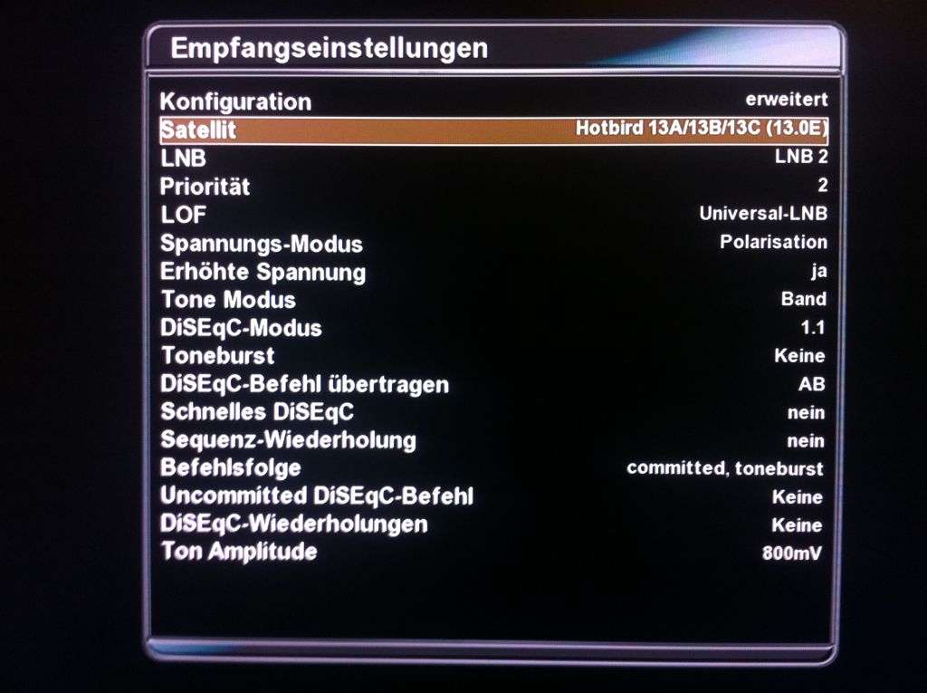

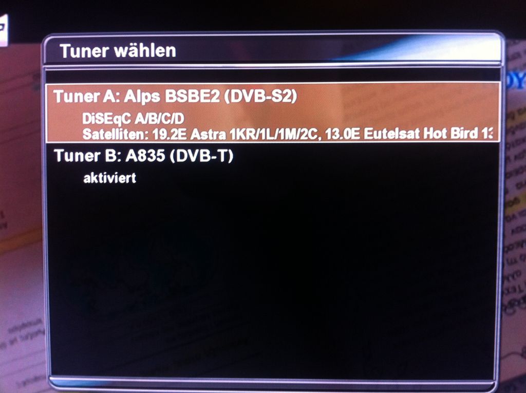

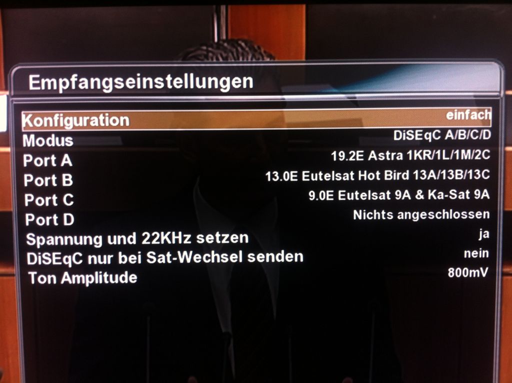

  • Hab jetzt mal diese Settings im Anhang probiert - die gleiche sche...e.
      92,47 kB, 1.024×765, 3.353 mal angesehen
      95,93 kB, 1.024×765, 3.066 mal angesehen
      92,79 kB, 1.024×765, 2.937 mal angesehen
