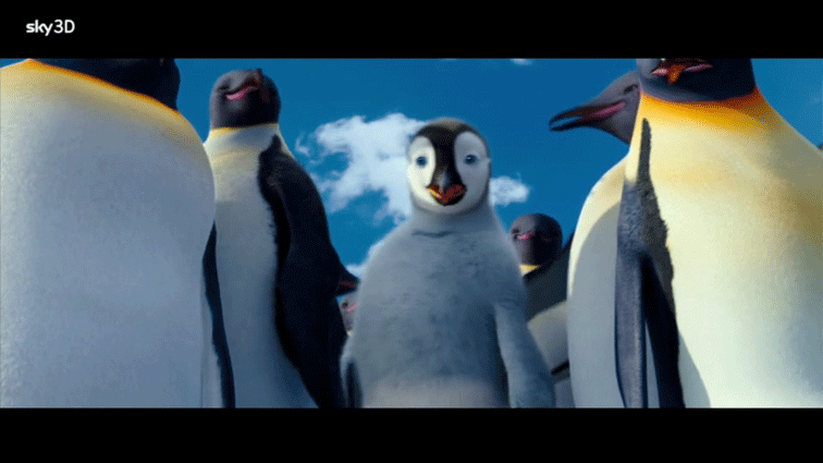

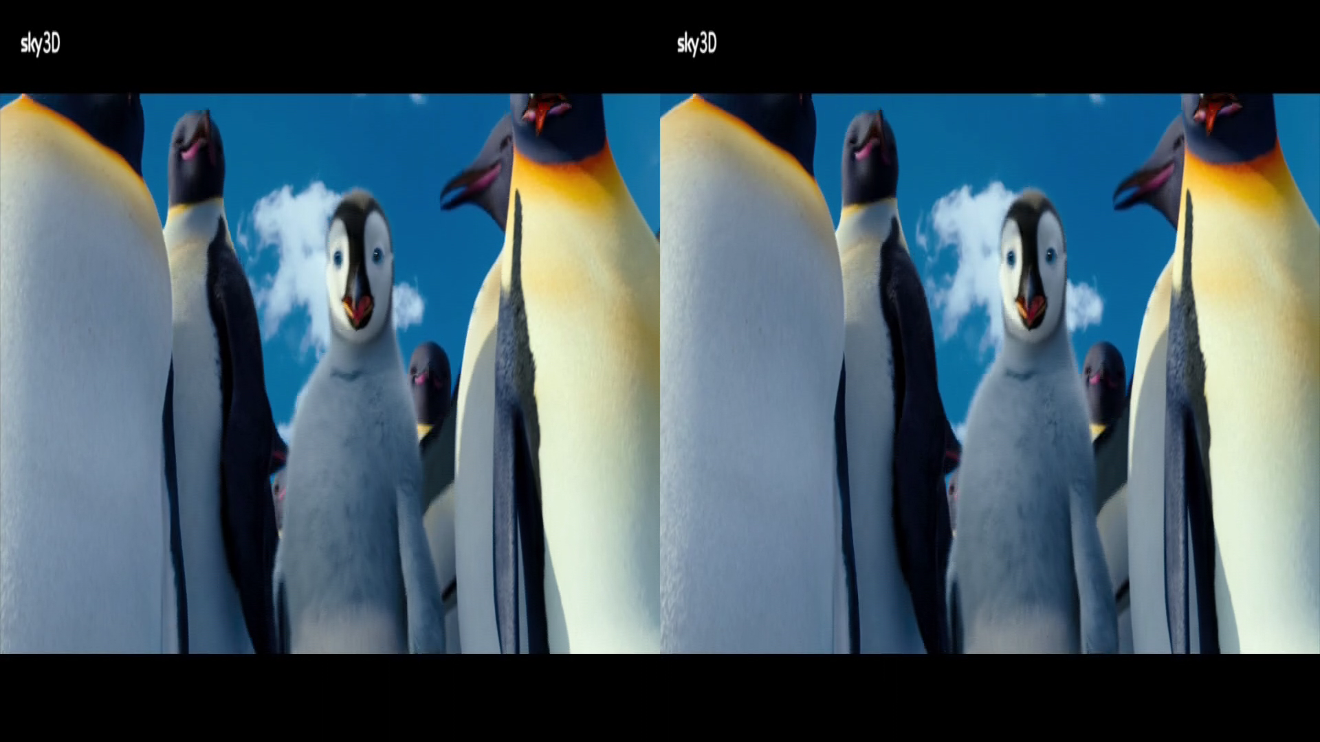

      Das geteilte Bild der 3D Übertragung wird in zwei Teile geteilt (screensho2t.png) in ein Linkes und ein Rechtes Bild zu je 960x1080. Dann wird jedes Bild auf 1920x1080 gestretcht (Pinguin.gif) und über den Videochip ausgegeben.
      Nach 100 Frames(Einzelbilder - können auch mehr Frames sein) wird ein IR-Signal an die Shutterbrille Brille zur Synchronisation gesendet.
      Nachdem die Brille 100 mal/sec einmal dem linken Auge und dann dem rechte Auge die Sicht versperrt, sieht man abwechselnd das linke und dann das rechte Bild am Fernseher. Pinguin.gif zeigt in der langsamen Ansicht das wechseln der Bilder an.
      Im File 3D Pinguine.mpeg (3D Pinguine.png umbenennen!!) habe ich ein Kurzvideo mit 10 sec erstellt, das mit 25Frames/sec zwar zu langsam für eine 3D-Ausgabe ist, die Methode aber bereits erkennbar zeigt. 12 Frames links und 13 Frames rechts werden dabei abwechselnd dargestellt. (mehr wie 25 Franmes/sec kann mpeg nicht)
