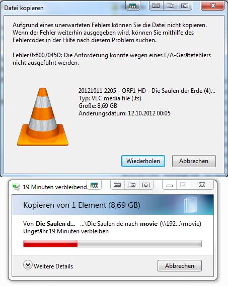

      Habe Probleme beim überspielen einer *.ts-Datei auf den PC.
      Kopieren (über Samba) wird nach ca. 30% mit Fehlermeldung abgebrochen.
      Ich vermute einen Dateifehler. Die Datei kann auf der Box abgespielt werden.
      Auch kein kopieren über FTP möglich (DCC E2).
      Prüfung mit Newnigma2 unter:
      Menü / Einstellungen / System / Speichergeräte / ATA-WTD WD20EARS-00M / Test - abgeschlossen (2:30h), Fehler immer noch vorhanden.
      Wie behebt man unter Linux Dateisystenfehler mit Telnet? Ägnlich CHKDSK?

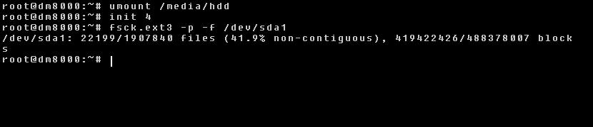

    • Danke an alle Helfer.
      Hier die Lösung bei Dateisystemfehlern: Bei Windows wäre es CHKDSK
      Auf der Dreambox über DCC E2/Telnet
      umount /media/hdd
      init 4
      fsck.ext3 -p -f /dev/sda1 [ENTER] (wenn Platte ext3 formatiert ist)
      Der Cursor springt dann in die nächste Zeile, sonst passiert bis zur Ausgabe nichts. Dauert ca. 2 Stunden.
      Die Telnet-Ausgabe als Anhang im Bild
      nach dem Durchlaufen lässt sich die störrischer Datei wieder normal kopieren.
