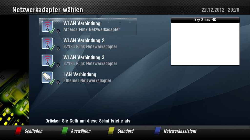

      meine DM800se bootet mit root auf eSATA mit 5 aktiven USB-WLAN Verbindungen + LAN wenn ich will - weiß nur nicht, was mir das bringen soll, wenn keine der USB-WLAN Verbindungen HD-Streaming zulässt ...
      Ich habe mich genug mit DLAN und verschiedenen USB-WLAN Sticks rumgeärgert. Ob und wie gut das läuft, hängt ja vorwiegend von den Umgebungsvariablen ab. Und die können mitunter sehr unterschiedlich sein.
      Tatsache ist, dass man mit den WLAN/LAN Adaptern nicht mit den Treibern rumärgern muss, per WLAN flashen kann und auf der Dream nichts konfigurieren muss ausser den Netzwerkeinstellungen.
      Und ich hätte mir einen Haufen Geld und Ärger erspart, wenn ich gleich zum Netgear gegriffen hätte. Kann hier sogar zwischen zwei Dramboxen, die beide an je einem Netgear WNCE2001 hängen, ruckelfrei HD Streamen - das war mit hochwertigen 200MBit DLAN-Adaptern oder USB-WLAN-Sticks unter gleichen Bedingungen bei mir einfach nicht möglich.
      Bin mir sicher, dass der Netgear jeden USB-WLAN Stick unter gleichen Umgebungsbedingungen schlägt
      Am besten man legt ein LAN-Kabel, aber das geht eben leider nicht immer oder nur mit erhöhtem Aufwand ...
      Edit:
      meine 5 USB WLAN-Verbindungen auf der DM800se .... ;)

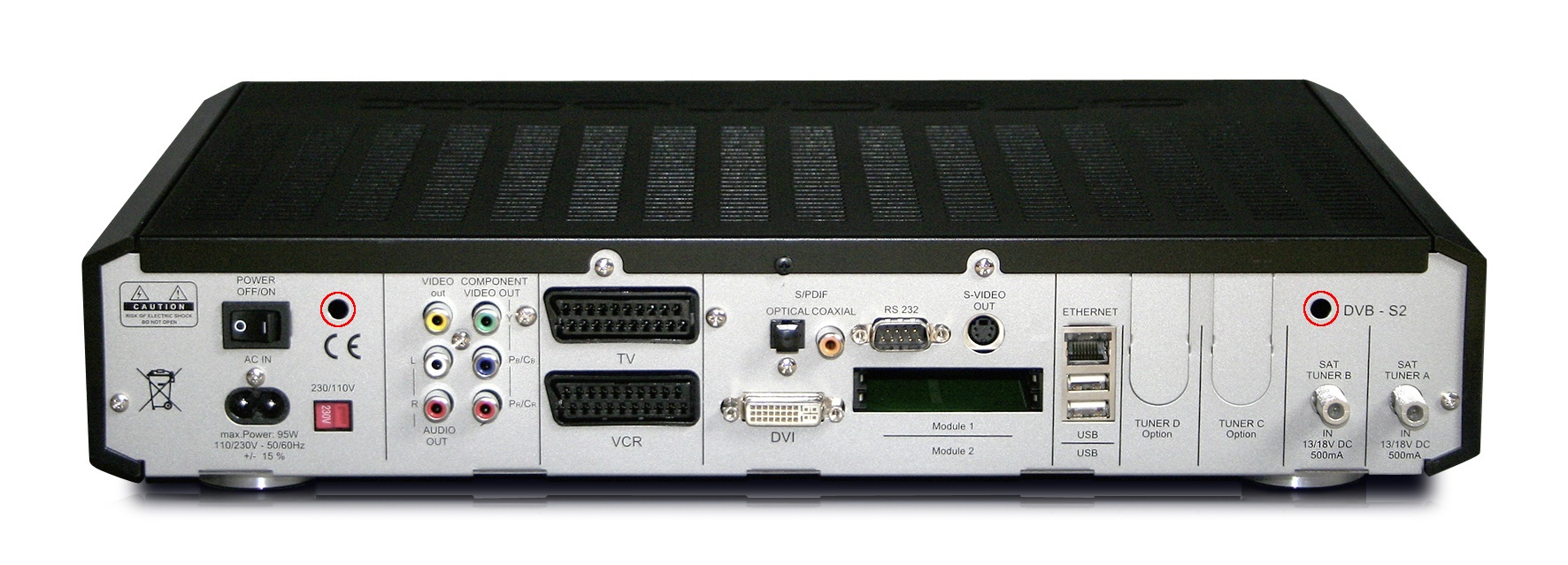

      PS: die dm8000 bietet übrigens die Möglichkeit die internen WLAN Antennen etwas aufzupeppen ;)

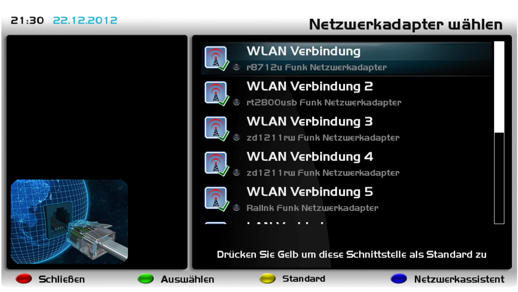

      Das ist doch schön das du auch so viele Verbindungen herstellen kannst damit wäre der Mythos das "WLAN im NN2 Image nicht richtig funktioniert" auch widerlegt.
      Habe ja auch nie behauptet das es nicht geht - und ja, das sind 5 von 7 Sticks mit denen ich rumgedoktert hatte. Ich hatte ja die Box selbst schon als LAN/WLAN Bridge eingerichtet =)
      Aber das mit dem AP habe dann wohl überlesen. IMHO ist man mit dem Netgear einfach flexibler, weil man per LAN-Kabel den Adapter best möglich platzieren kann. Wenn USB-LAN funktioniert umso besser. Aber das weiß man eben erst, wenn man es ausprobiert.
      Und 8k Besitzer waren schon immer im Vorteill. Wusste gar nicht, das man da noch eine externe Antenne anschließen kann

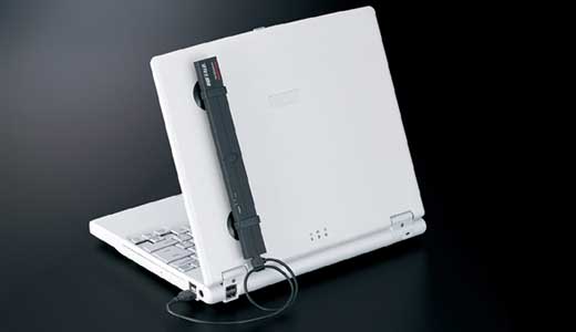

    • Es gibt auch von Bufallo HighPower USB WLAN Adpater zum Beispiel den WLI-U2-SG54HG mit rt73 Chipsatz der auch an der Box funktioniert.
      Den hat nen befreundeter Wardriver vor einigen Jahren benutzt :D
