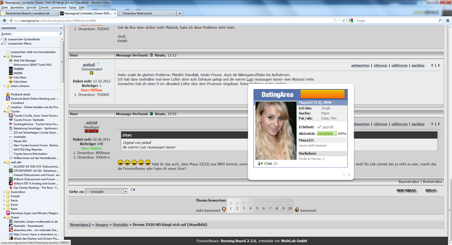

      =) =) =) =) =) Habt ihr das auch, dass Maya 22(23) aus NRW kommt, wenn ihr mit der Maus über die Lust fahrt, die aus seiner Box rausgesaugt wird? Ein Link scheint das ja nicht zu sein, macht das die Forensoftware oder habe ich einen Virus?
        432,54 kB, 1.920×1.040, 1.444 mal angesehen
    • Uups, dann muß ich mal meinen Virenscanner bemühen.
      Bei mir kommt wie auf dem Screenshot Maya22 (Firefox 18.0) 8)
      PS: Virenscanner hat nichts gebracht, aber inzwischen kommt Lolly 22 aus Berlin. Sehr merkwürdig.
