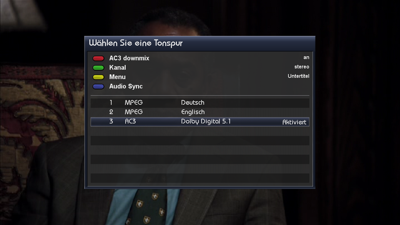

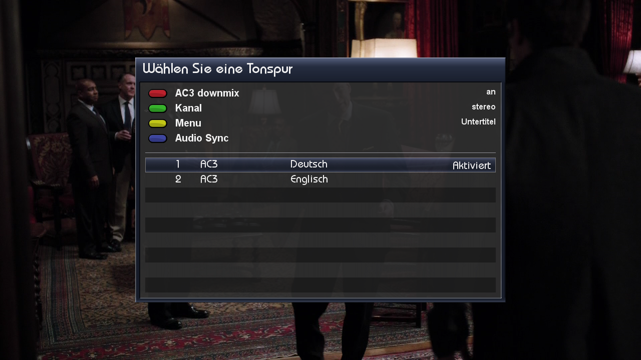

    • der Emu hat nix mit der tonspur zu tun!
      einige sender senden wie schon gesagt wurde einfach kein 5.1, siehe bild 1.
      wie im zweiten bild sollte es aussehen damit du 5.1 ton hast, alles andere könnte max eine dolbyanlage emulieren

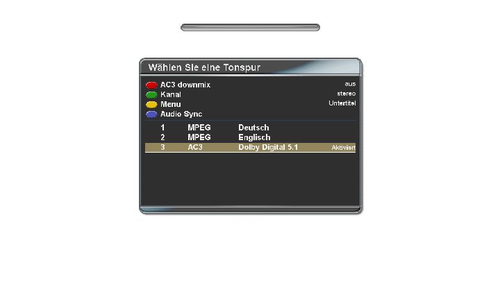

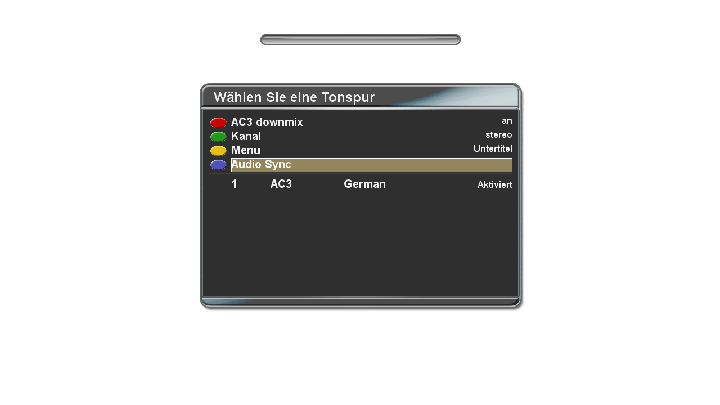

    • das mit den 5.1 wird aktuell nur bei den non-HD Sendern angezeigt
      bei Sky HD sind gibts 2 Tonspuren.
      z.b. gerade Koma auf Sky Cinema HD hat echts Dolby 5.1
      Video: MPEG4 Video (H264) 1920x1080 25fps [Video]
      Audio: Dolby AC3 48000Hz 6ch 384kbps [Audio]
      Screenshot 1 = Sky Cinema HD
      Screenshot 2 = Sky Cinema

    • dann senden diese sender kein 5.1 sondern nur AC3 stereo ;) , das hat nix mit der dream zu tun sondern damit was die einzelnen sender senden ... die dream kann da auch nicht zaubern ...
      einige sky sender sind meines wissens die einzigen die im deutsprachigen raum hin und wieder 5.1 senden
