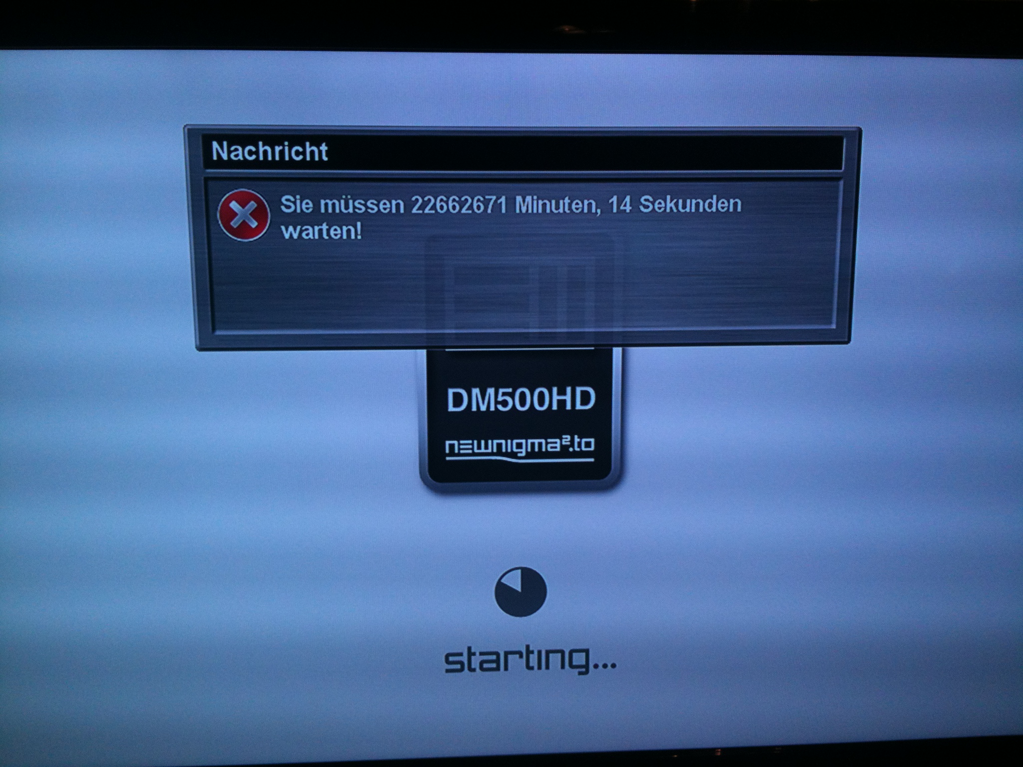

      Hallo
      Ich hab da ein Problem mit Kindersicherung
      Habe aktuelle Beta 4 und alle Updates
      Nach dem ich einem Kanal Kindersicherung verpasst und vier mal falsches Password angegeben habe(ich dusel vergessen neu anzulegen) ging ich in die Engstellungen und änderte Password.Seit dem erscheint nach dem Start folgende meldend:
      SIE müssen 22662671 Minuten, 14 Sekunden warten.
      Das grob 43 Jahre !!! Leute den Kanal sehe ich nur im Grab :)
      Drücke EXIT geht Meldung weg habe nur Start Bildschirm muss andern Kanal Manuel starten.Da er auf den gesperrten von mir Kanal startet.

    • telnet
      init 4 (enigma stoppen)
      mit nem editor in die /etc/enigma2/settings
      da stehen irgendwo:
      config.ParentalControl.retries.servicepin.time=1359836474
      config.ParentalControl.retries.setuppin.time=1359673650
      da würd ich mal ne 1 eintragen, speichern
      init 3 (startet enigma)
      hab ich noch nicht probiert, sollte aber klappen
      alternativ die true einträge auf false setzen?
