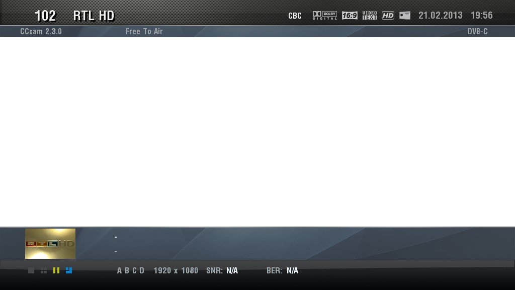

    • Hallo nochmal habe das so gemacht wie du gesagt hast...... hat auch funktioniert .Unter Softwareverwaltung die PiconHD installiert auf den Stick waren auch zu sehen ....super jetzt ist das so haben mir nicht gefallen und habe die per FTP im DCC unter dem ordner wo die zu finden waren autofs/1daaxxxxxxxxxx/piconHD gelöscht.Habe mir hier im Forum die Golden Nugget für Astra und Hotbird runter geladen in ein ordner und per FTP im DCC rüber in den gleichen ordner wo die vorher waren rüber gezogen .......sind aber leider nicht zu sehen warum ?

      Hast du denn den ganzen Ordner nach /autofs/1daaxxxxxxxxxx/piconHD/ kopiert ?
        33,98 kB, 1.024×576, 509 mal angesehen
    • Das dauert vielleicht 3-4min bei einer stabilen Netzwerkverbindung, einem schnellen PC, einem brauchbaren USB-Stick und so 3000 Picons ;)
      Ja die Picons müssen direkt in das piconHD/ Verzeichnis, was haben die denn für Zugriffsrechte ?
