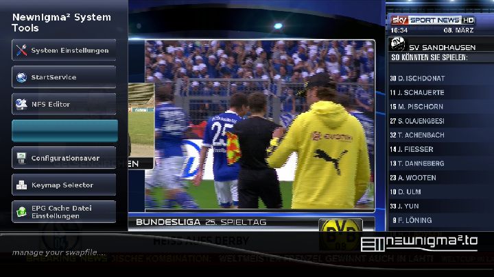

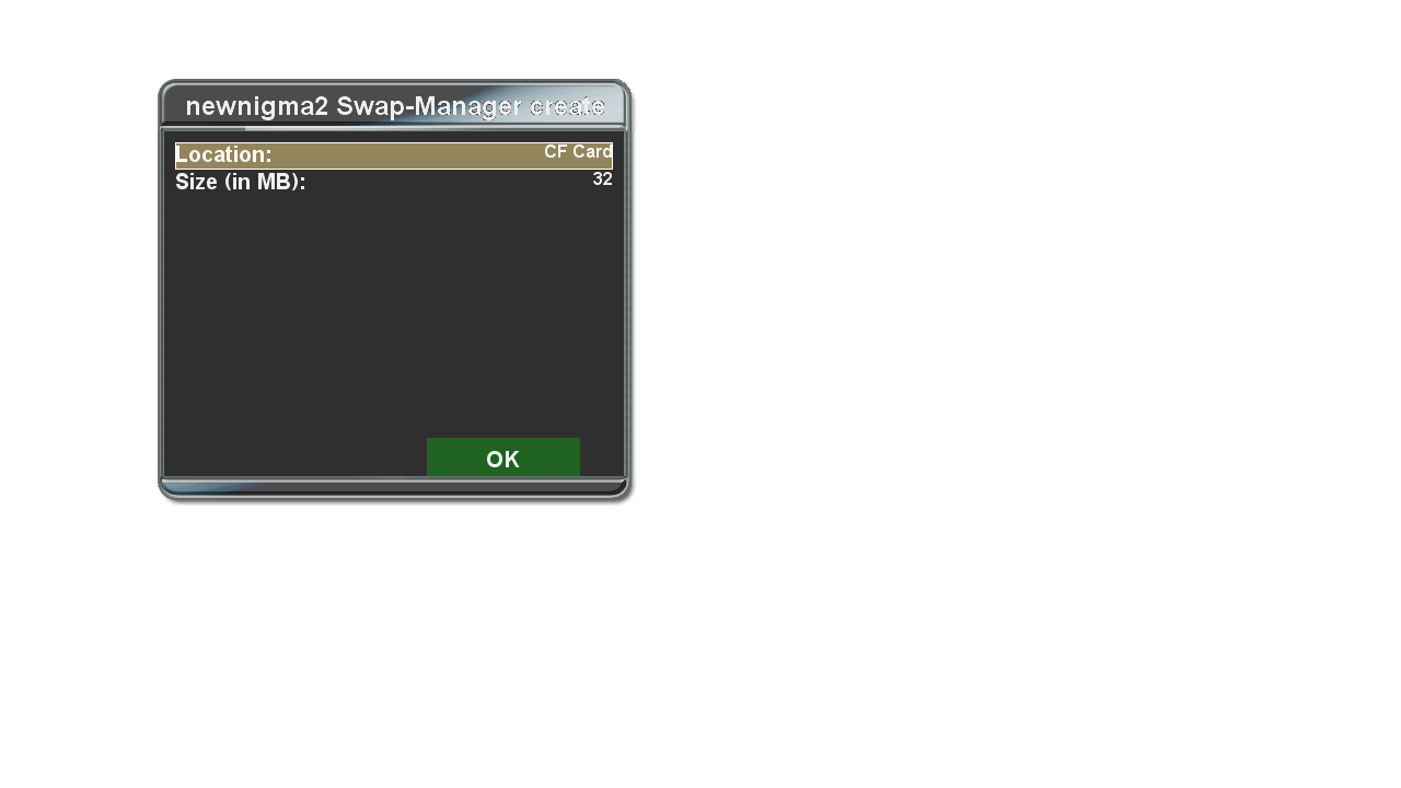

    • da ich des öfteren gefragt wurde wie kann ich ein swapfile auf der dream anlegen
      hier ein swapmanger zum anlegen und aktivieren des swapfiles
      das plugin sollte ab morgen auf dem unstable feed liegen (8000er ist es schon da)

      die macht nur sin auf cf oder usb. sollte sie wer auf der hdd anlegen rennt die festplatte dauernd. mit einer swap partion rennt hbbtv etwas flüssiger.
      wenn das swapfile mit dem tool angelegt wurde wird sich auch automatisch
      beim booten der box aktiviert
      ob swap aktiviert ist siehst du z.b.
      telnet boxip
      cat /proc/swaps
