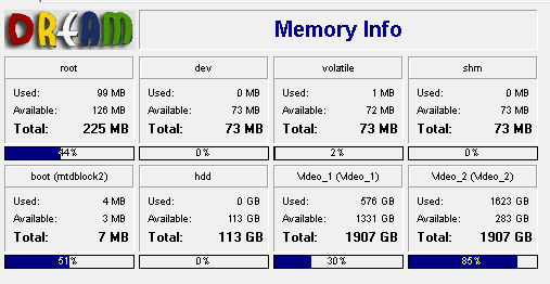

      ich habe die Problematik von Aussetzern bei Aufnahmen.
      Habe eine 8k mit einer SSD Platte drin. Image ist das Unstable, welches ich erst am Samstag drauf machte.
      Gerät & Versionen Gerätebezeichnung: dm8000 Enigma2
      Version: 2013-03-14-tarball Image
      Version: Newnigma2-unstable 2013-03-23
      Frontprozessor Version: V7
      Webinterface Version: 1.7.5
      Tuner Tuner A: BCM4501 (internal) (DVB-S2)
      Tuner B: BCM4501 (internal) (DVB-S2)
      Tuner C: BCM4505 (DVB-S2)
      Tuner D: BCM4505 (DVB-S2)
      (ATA-Samsung SSD 840) Kapazität: 120.033 GB Freier Platz: 115.831 GB
      Die Festplatte war bisher unbenutzt. Kein Swapist aktiviert.
      HBBTV ist deaktiviert.
      Es loft EPG Refresh ansonsten nur Scam,CCcam
      Ich hänge mal 2 screenshots an für den fall das jemand sofort sieht wo der Hase im Pfeffer liegt.
        35,92 kB, 507×262, 648 mal angesehen
