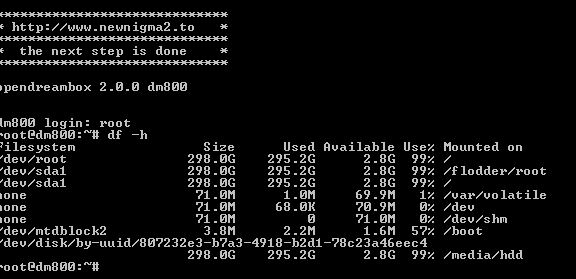

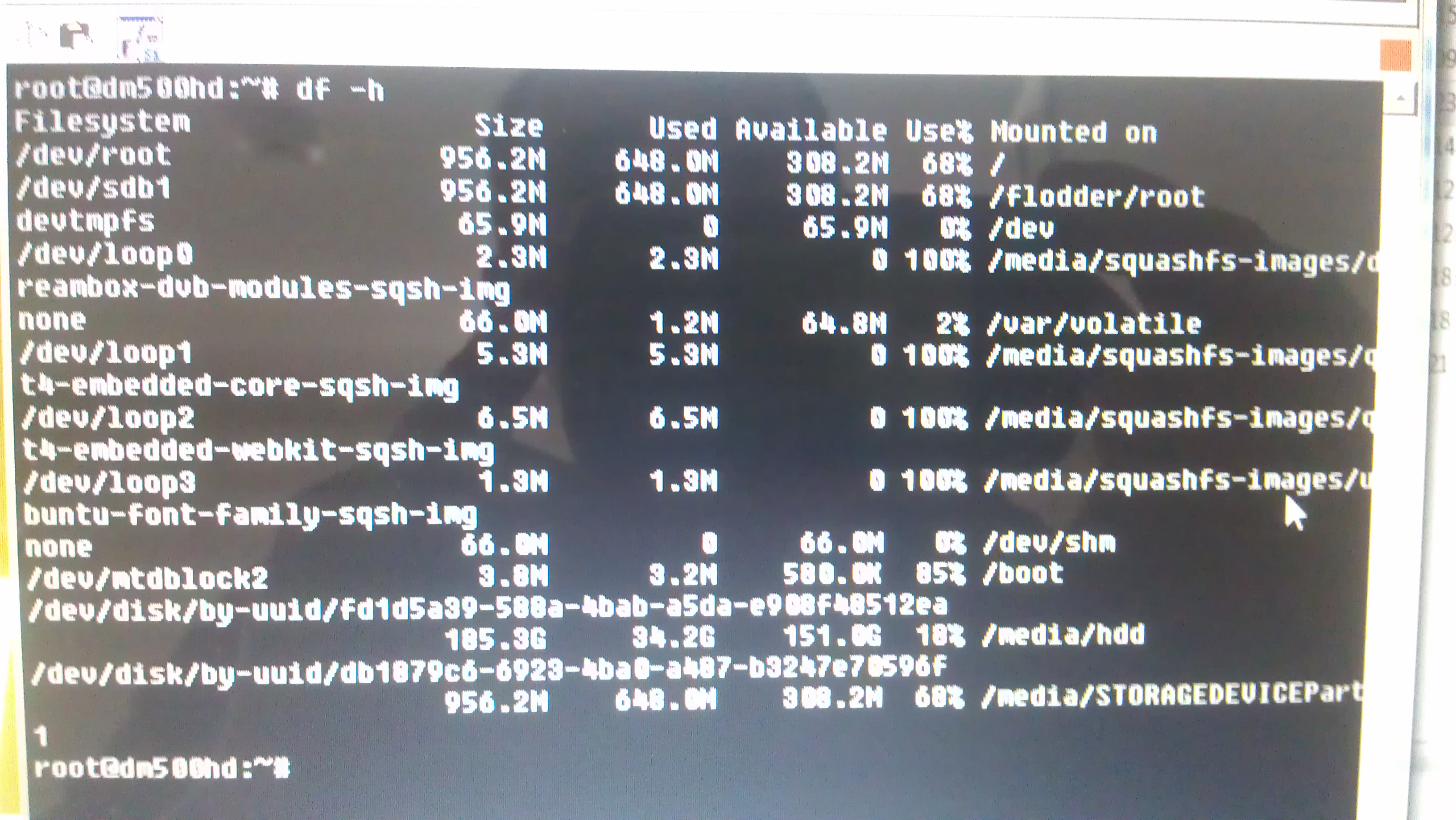

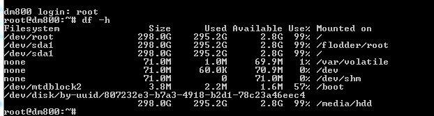

mit mal mit der blauen Taste in die Einstellungen gegangen um zu sehen, ob dort der Stick aufgeführt wird. Ja wurde er, aber war nicht eingehangen. Dieses habe ich nun gemacht und neu gestartet - Änderung - aber korrekt floddert er doch noch nicht oder?
Alles anzeigenQuellcode
- dm800 login: root
- root@dm800:~# df -h
- Filesystem Size Used Available Use% Mounted on
- /dev/root 60.0M 52.6M 7.4M 88% /
- none 71.0M 1.0M 69.9M 1% /var/volatile
- none 71.0M 68.0K 70.9M 0% /dev
- none 71.0M 0 71.0M 0% /dev/shm
- /dev/mtdblock2 3.8M 2.2M 1.6M 57% /boot
- /dev/disk/by-uuid/807232e3-b7a3-4918-b2d1-78c23a46eec4
- 298.0G 295.0G 2.9G 99% /media/hdd
- /dev/disk/by-uuid/5d5a8a3b-eaf3-4f6c-9b93-b4673c0566a4
- 7.8G 779.1M 6.6G 10% /media/USBStickSEPart1
- root@dm800:~#

Da du ja gerade vom Flash gebootet hast, laut deiner Ausgabe von df -h, kannst du ja mal einen Filesystemcheck machen lassen.gutemine schrieb:
Oder man kann mit flodder 90 wenn man wieder vom Flash gebootet ist jetzt auch einen Filesystemcheck des Flodder Devices machen.
Und in der Flodder Anleitung steht NICHTS von Einhängen, das macht Flodder ... oder eben nicht... aber das weis dann nur das Bootlog

Zurück zum Flodder: Trotzdem es ja jetzt läuft und auch stabil, ich würde gerne wieder vom USB Stick floddern. Soll ich somit noch einmal von vorne anfangen und als erstes den USB Stick wieder aushängen?
NOCHMALS wenn ein passender stick an der box ist macht bis auf das formatieren Flodder alles, wenn es einen stick beim boote nicht erkennt und mountet dann ist dieser nicht geeignet weil er nicht rasch genug erkannt wird. Es ist nicht meine Schuld wenn Ihr grosse USB 3.0 sticks an die alte box hängt die da sie nur USB 2.0 hat sich diese nicht schnell genug runterverhandeln kann so das die box den stick nicht benutzt sondern einfach ohne ihn zu benutzen weiter bootet. Meistens hilft dan nein USB Hub dazwwischen ioder eben ein anderer alter billiger stick.
Alles > 2GB kostet sowieso nur unnötig Bootzeit beim Mounten und Memory für den Filesystemchache.
Flodder funktioniert eigentlich erschreckend gut aber man darf eben keinen Blödsinn machen, weil alles verzeiht es halt auch nicht. -

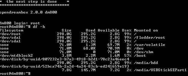

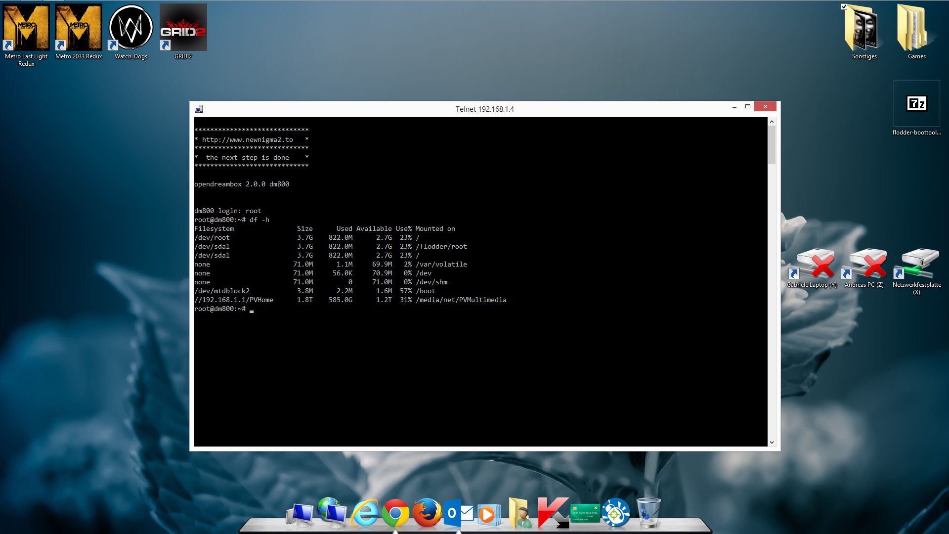

Habe dein Vorschlag wahrgenommen und mir den möglichst kleinsten USB Stick gekauft, den ich noch ergattern konnte: 4GB war das niedrigste. Dann neu gefloddert - sieht alles gut aus - Danke euch allen für die Hilfe:
- opendreambox 2.0.0 dm800
- dm800 login: root
- /dev/root 3.7G 708.1M 2.8G 20% /
- /dev/sdb1 3.7G 708.1M 2.8G 20% /flodder/root
- 298.0G 292.2G 5.8G 98% /media/hdd

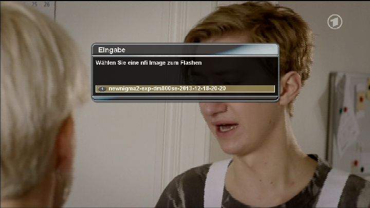

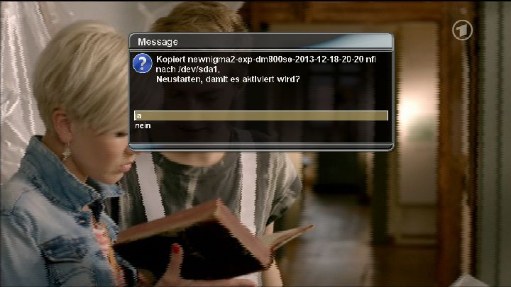

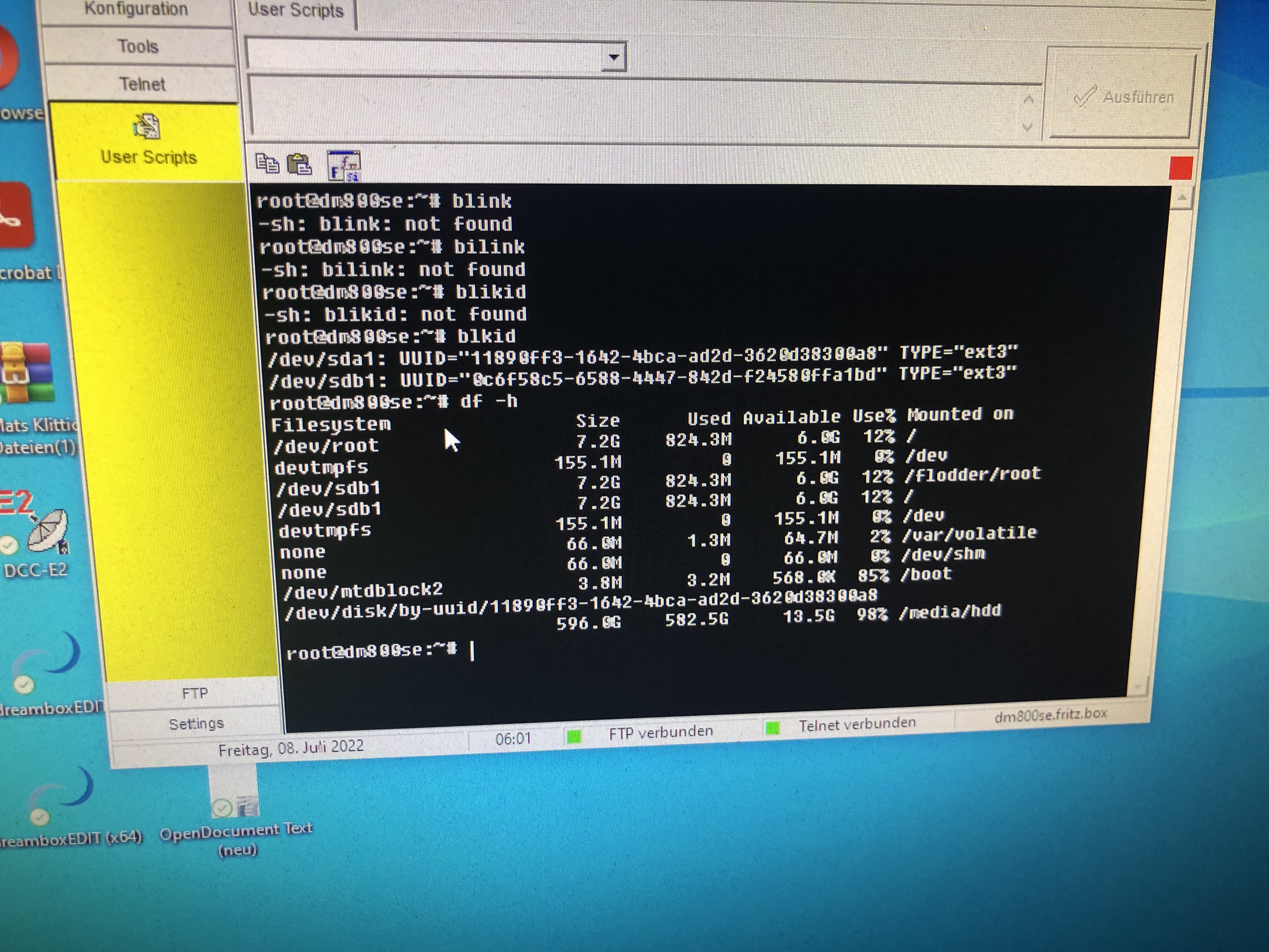

Guten Morgen zusammen ,
bin bald am verzweifeln .
Hab eine DM 800-Se mit aktuellen weekly image . Meine Box hat sich nach einem Plugin installieren aufgehängt . Musste sie also neu Flashen und alles wieder einstellen . Versuche flodder aufeinen usb Stick zu installieren leider funktioniert das nicht bekomme es nur im Flash installiert.
Das hab ich bisher versucht !
allerdings mit ext2 formatiert .. da es so bei mir gelistet ist .
Stick auch mit N30000
was mache ich falsch ?Dieser Beitrag wurde bereits 1 mal editiert, zuletzt von Mark3568 ()
Wie groß ist der Stick? Wenn ich mich recht erinnere sollte der ext3 oder ext4 formatiert sein.
Mir war auch so, dass eigentlich der Flodder-Stick unangetastet bleibt, also nur ein rudimentäres NN2 Image im Flash ist, auf dem Flodder installiert ist.gutemine schrieb:
Flodder interessiert sich aber nur für Blondinen, Verzeihung - ext4 oder
ext3 formatierte Devices, dafür findet er die dann überall, egal wie
die Devices heissen, sobald ein flodder directory drauf ist kommt eine
Kopie des Flashimages dort rein.
Beim booten wird dann der Stick wieder erkannt, und es sollte alles wieder laufen, wenn alles zusammen passt. Hast du deinen Stick jetzt natürlich platt
gemacht, musst du den jetzt auch neu vorbereiten.Dieser Beitrag wurde bereits 1 mal editiert, zuletzt von Hilfsbereit ()

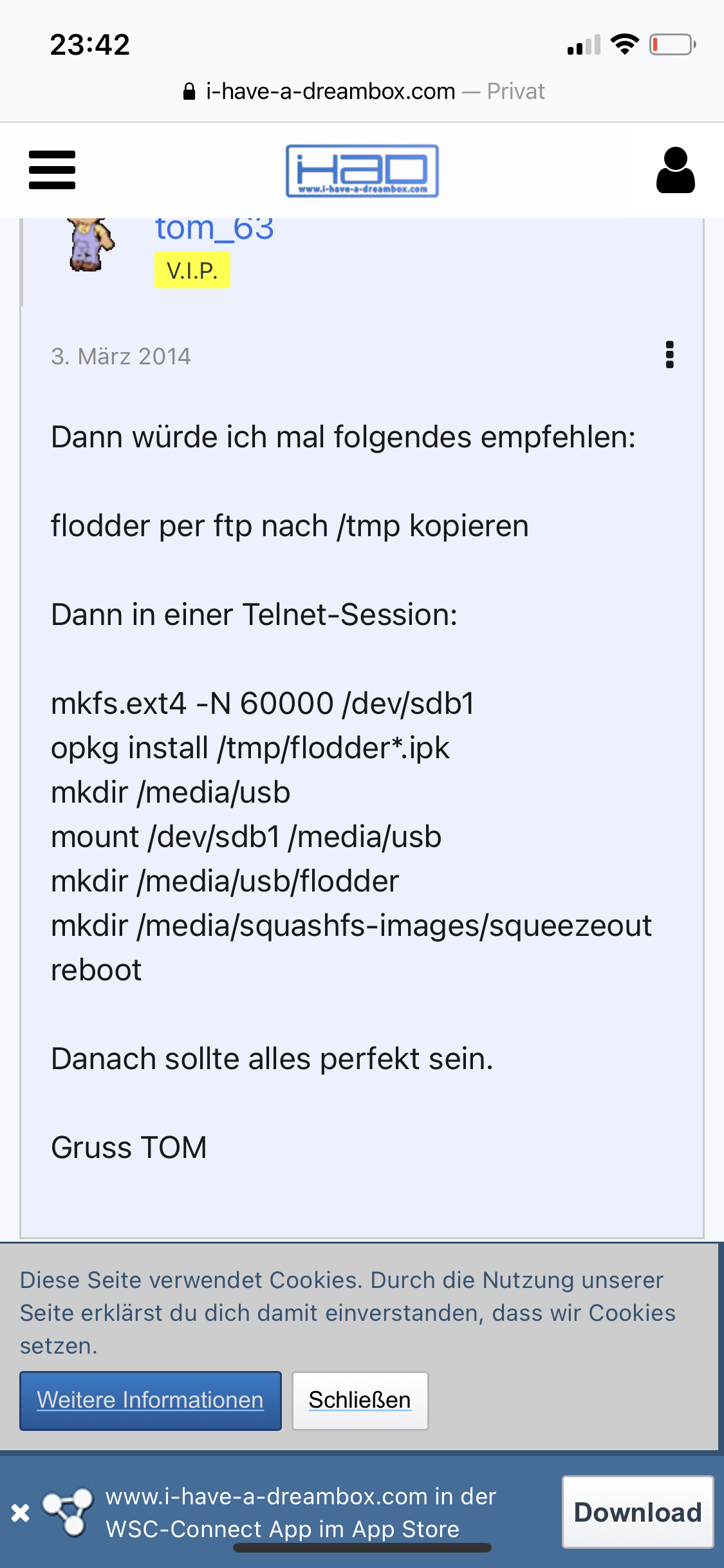

Wie muss ich da genau jetzt vorgehen ?
Welche Befehle ins Terminal eingeben ?
flodder ist im Flash und nicht auf dem Stick . USB ist 4gb -
mkfs.ext4 -N 60000 /dev/sdb1
sdb1 muss dein USB Stick sein. Bist du dir nicht sicher, dann eventuell HDD ausbauen.Mitdf -inachsehen, wie dein 4GB Stick heißt, kann dann auch sda1 sein...
dann ein Flodder Directory auf dem Stick erstellen, muss man aber nicht, weil sich Flodder den Stick ja eigentlich selbst sucht.
Ich habe das dann meistens per FTP Zugriff auf dem Stick erstellt...
/media/squashfs-images/squeezeout directory anlegen mit ...
mkdir /media/squashfs-images/squeezeout
erst dann einen reboot machen ...

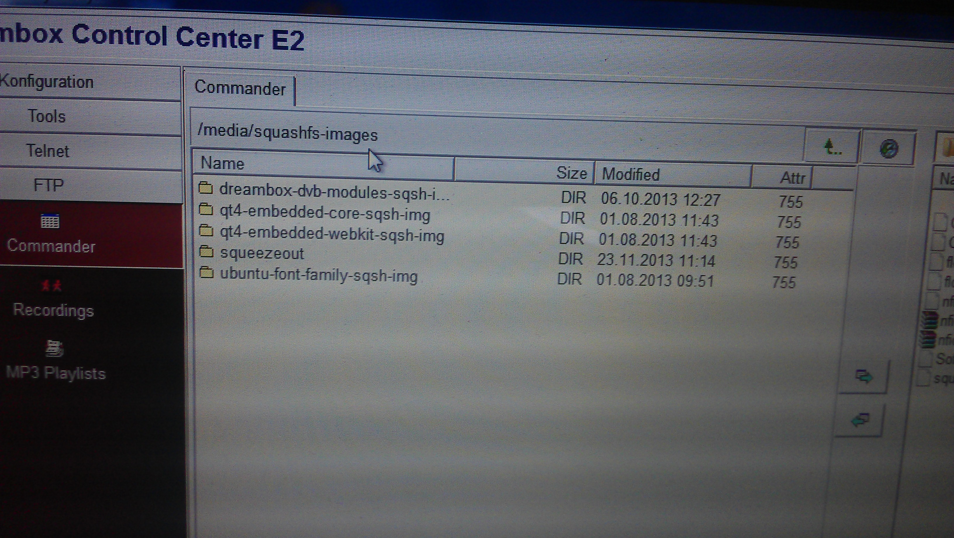

Ist praktisch wie auf deinem Bild, bzw. steht das ja mehr oder weniger auch im ersten Post so drin, oder zumindest in einem der zahlreichen Posts hier im Thread.
Alles schon sooooooo lange her
Bei der dm 800se nicht ext.3 oder bei mir steht mit den Befehl Blikid ext.2 bei sdb1
Bin verwirrt -
In der Anleitung im ersten Post steht eindeutig ext3 oder ext4 formatiert, nicht ext2
Super danke werde es heute Abend nochmal versuchen .
