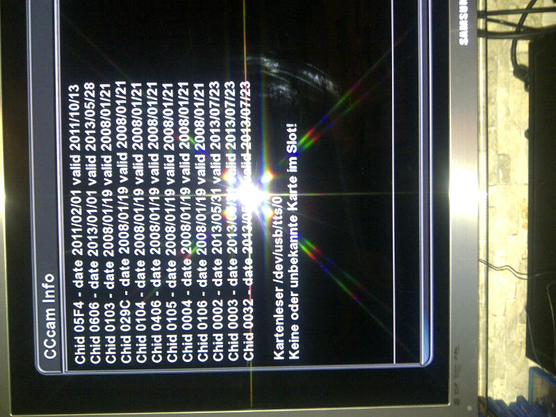

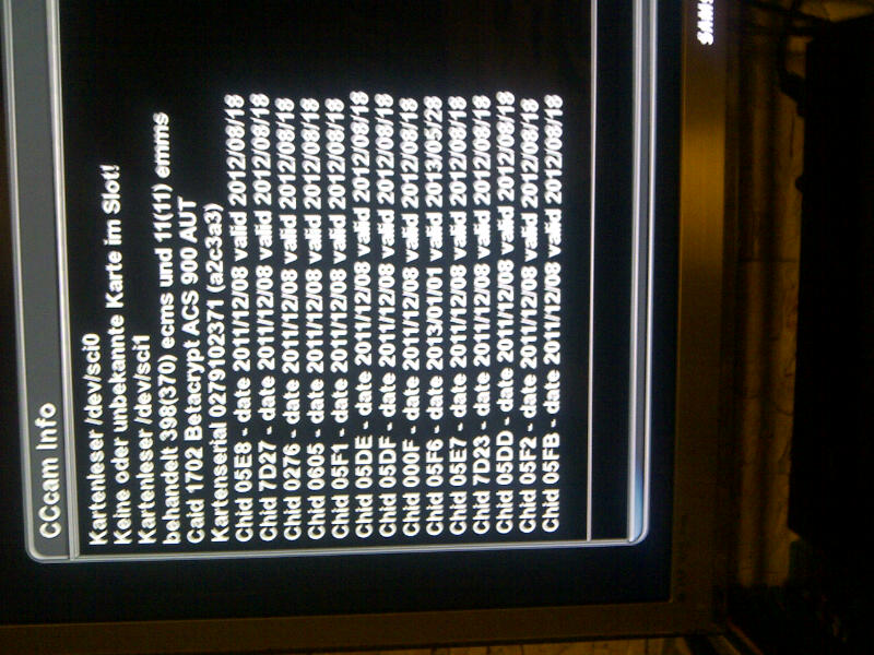

    • Hallo
      Du meinst sicher die Infos gemäss Bilder im Anhang. Damit kann ich nichts anfangen. Der Mann bei Sky meinte aber auf die Frage zu dem einen valid Datum 2013/05/28, dass die Karte zuu 100% sicher komplett freigeschaltet ist.

    • Hallo lapidis
      Ich habe die Karte bereits 2 mal wieder freischalten lassen und war dabei immer auf SKY Cinema HD und es hat nie funktioniert. 1 mal hatte ich sie dabei in der Dreambox über cccam 2.30, einmal über ein Alphacrypt direkt im TV (Samsung UE46).
      Wie kann man aus den Bildern das sehen, dass sie nicht freigeschaltet ist, hängt das mit dem valid Datum 2013/05/28 zusammen, wie ich unten geschrieben habe? Und was bedeuten die CHID Nummern? Damit ich es iin Zukunft besser verstehe.

    • Sagt doch die Ausgabe schon: Gültig bis 28. Mai 2013 ! Heute haben wir den 01. Juni 2013 und damit ist die Karte abgelaufen.
      CHID steht für Kanal ID. Jeder Sender bzw. jedes Sender Paket hat eine eindeutige Identifikationsnummer. Je nach Abo sind mehr oder weniger CHID freigeschaltet. Viele der CHID auf einer Sky Karte sind aber veraltet und daher bereits seit Jahren abgelaufen. Die kann man ignorieren.

      Wie man aber auch sehen kann, ist bzgl. einiger CHID die Verlängerung auf den 23.07.2013 erfolgt.

    • Dass die Karte defekt ist kannst du schon mal kategorisch ausschließen, da bsp.-weise für TNT Serie (ChID 0032) die Gültigkeit lt. Bild Ende März bis zum 23.07.2013 verlängert wurde. Der Kanal müsste imo laufen.
      Sky Cinema HD ist im übrigen keine besonders gute Option EMMs zu empfangen, das gilt ausnahmslos für alle Sky-HD-Sender. Empfehlenswert ist Sky Krimi.
