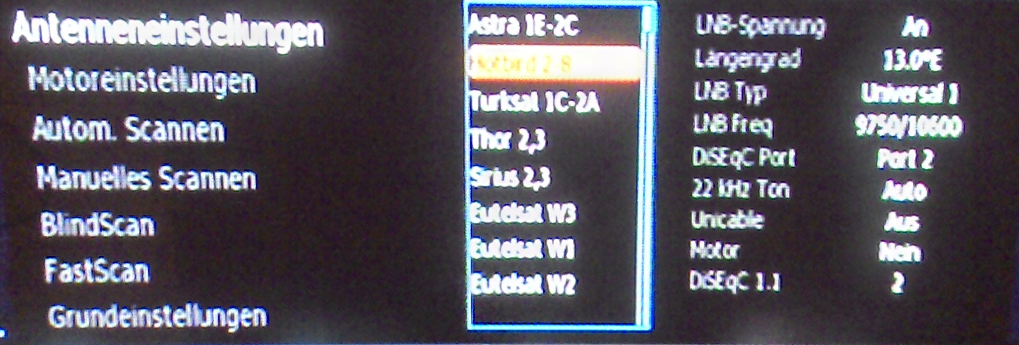

      Wenn dieser Monoblock nicht richtig umschalten würde, könnte ich doch gar keine Sender von Hotbird empfangen, richtig? SWR, WDR und hr-fern. kann ich empfangen, und die scheinen auch über Hotbird zu kommen. Egal, ich finde deinen Vorschlag naheliegend und hab die Einstellungen von dem laufenden Gerät verglichen. Die heissen alle ein bisschen anders aber scheinen mir identisch zu sein (siehe Bild1).
      Ich hab auch noch meine Nachbarn der an der gleichen Schüssel hängt belästigt, der hat ne Vu+ die anscheinend ein sehr ähnliches OS hat. Diese Tuner-Konfiguration (Bild2) ist zu meiner identisch, bis auf dass ich (Bild3) die beiden Einstellungen TonAmplitude:800mV und SCPCoptimierterSuchbereich:nein habe. Wenn ich mit der Amplitude auf 600mV gehe, ändert sich nichts. Wenn ich mit SCPC:ja suche, werden nur noch 227 Sender (vorher 253) gefunden, und die Schweizer werden auch nicht gefunden.
      Nun sag mir bitte nicht dass ich in die erweiterte Tuner-Konfig muss ?(, da fühle ich mich wie ein blindes Huhn mit meinem Sat-Wissen.
      Ich mach mal noch ein paar Versuche mit Diseq 1.1, weiter Ratschläge sind dankend willkommen.

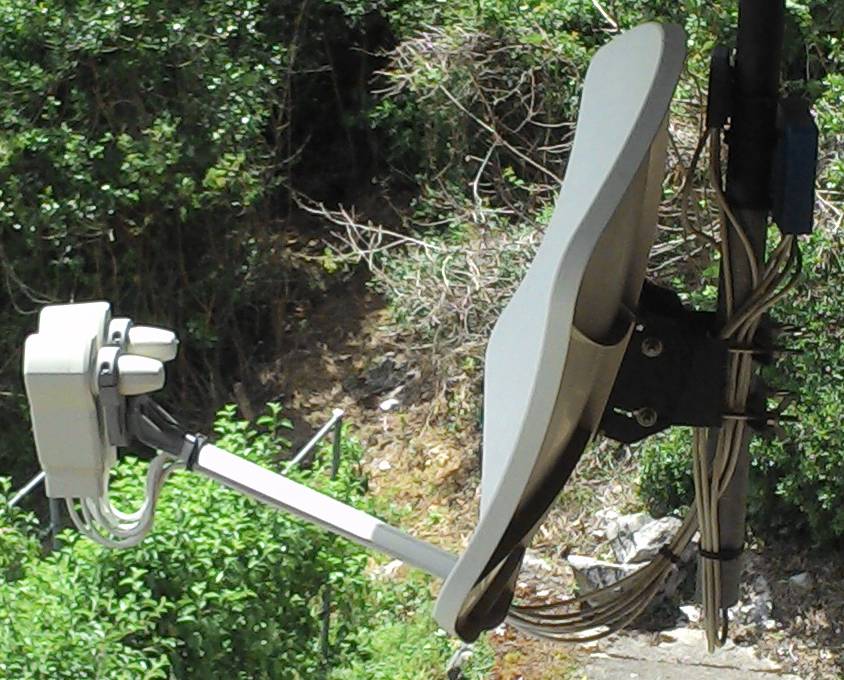

    • ja, ich meine drei Kabel je Kopf. Anbei ein Foto der Schüssel.
      Wie kann es sein dass es an der Installation (Schüssel bis Dose) liegt? Hätten dann mein Billig-Receiver an der gleichen Dose, und mein Nachbar mit dem Vu+ nicht auch die selben Empfangs-Probleme?
        128,19 kB, 844×680, 546 mal angesehen
    • wenn BilligReceiver und VU+ alles finden ist mit der Anlage ja alles i.O.
