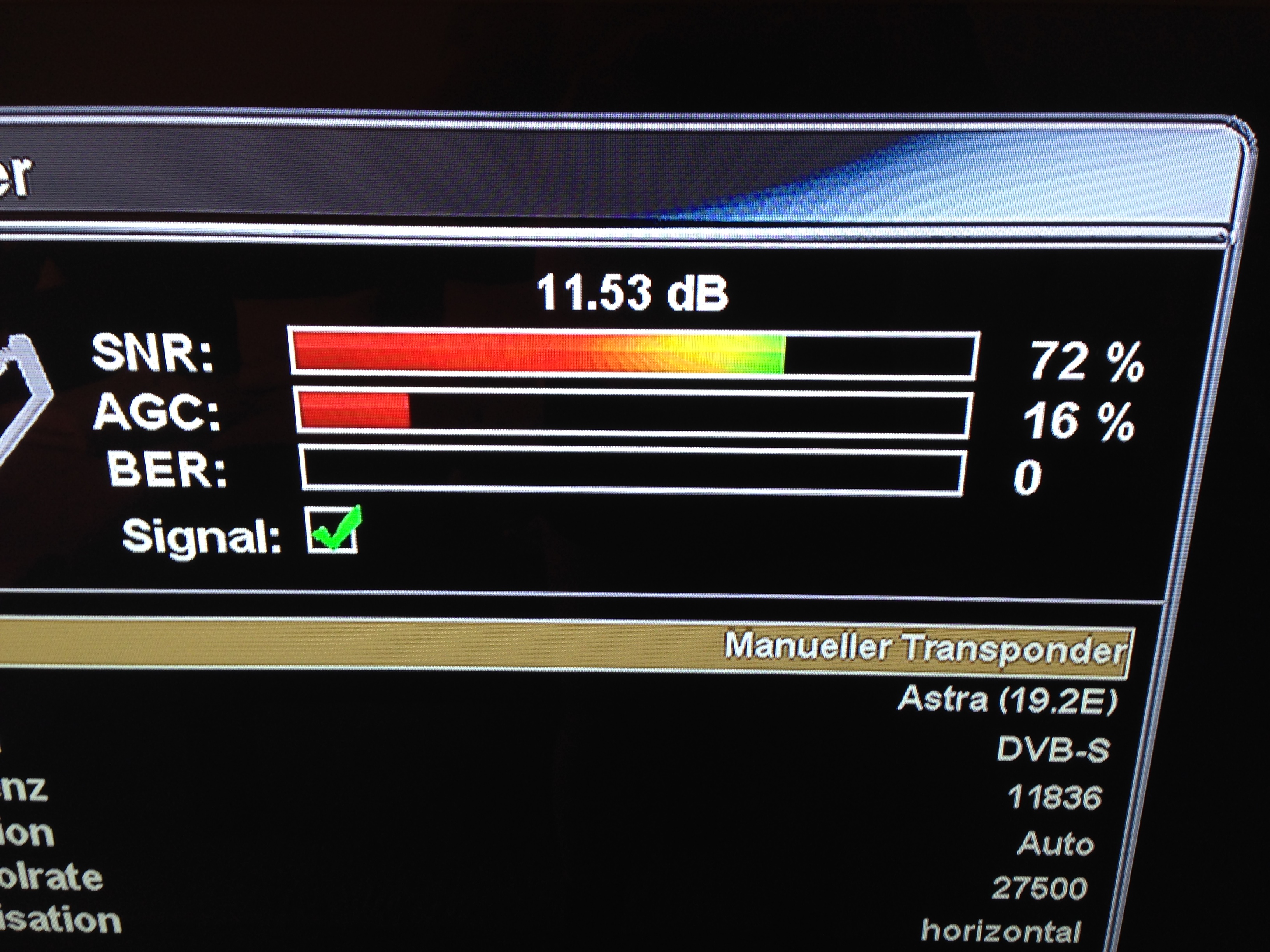

      hallo,
      sind die Werte meiner Selfsat OK ??
      Ich habe von einem Kollegen gehört das der Wert AGC für Störungen steht und bei null stehen sollte.
      SNR wohl die Empfangsstärke ist und für HD mindestens bei 85% liegen sollte.
      Stimmt das ?
        2,06 MB, 3.264×2.448, 660 mal angesehen

      Hi
      Ich hatte auch 2 Selfsat (Astra 19,2 und 28,2) im Einsatz. Die Werte waren bei mir gleich. Alle HD Kanäle haben wunderbar funktioniert. Mein SNR Wert ging nie wirklich über 12 db.
      Für diese Antenne sind die Werte gut!
      Holger

    • Richtige Werte kann man eh nur mit nem Antennenmessgerät ermitteln.
      Wobei da der S/N wichtig ist und nicht unter 10db liegen sollte.
      Der Snr der dir angezeigt wird ist die Signalstärke und die kann auch bis auf 50 runtgehen.
      Normwerte sind z.b. in dezibel gemessen für Satreceiver nen minimum von 45db und nen maximum von 77db. Alles was drüber oder drunter geht kann zu Störungen führen.
      Ich selbst hab mit der Selfsat bis jetzt keine guten Erfahrungen gemacht.
      Das heisst die Messergebnisse de Antenne waren durchweg Grenzwertig.
      Das macht sich meist bei starker Hitze und bei Regen/Schnee bemerkbar das die Antenne schneller Dropouts aufweist.
