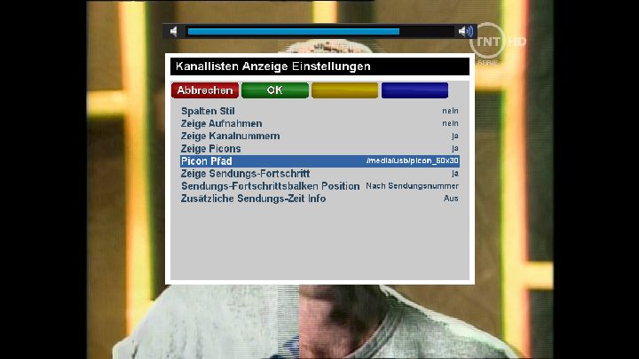

    • Piconpfad für picon50x30 änder im Skin?
      Habe da auch gleich mal eine Frage
      Habe eine DM800 mit 4.0.5 und Skin Evolution-HD for newnigma2
      Möchte gerne die Picons im EPG anzeigen lassen und muss den Pfad angeben für ein USB laufwerk
      Wie bei Skin picons ala autofs/sdb1/picon_50x30
      Kann aber in der Config nichts direkt einstellen, so das der Ordner mit den Picons gefunden wird
      Wie bekomm ich das hin?
      Gruss Hermann
        41,82 kB, 720×405, 1.428 mal angesehen
    • @Hermann,
      müssteste wahrscheinlich dann so machen:
      MetrixHD
      anstatt SD dann halt sdb1

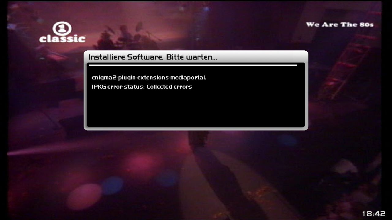

    • ... Picon-Problem
      Guten Morgen,
      ich habe gestern das 4.0.5 (noch 800se V1) installiert und habe wegen der Erweiterungen auch Flodder im Einsatz. Beim Versuch Picons über den Feed zu installieren bietet er mir nur die HDD und den Flash an. Wenn ich nun probiere sie in den Flash zu schieben bricht die Installation aus Platzmangel (trotz Lean-Image) ab.

    • Wenn du die Installation per Telnet machen würdest, könnte man anhand der Ausgaben sehen, was nicht stimmt.
      Wahrscheinlich können die Abhängigkeiten nicht installiert werden, weil die Onlineverbindung nicht funktioniert (DNS Eintrag checken) oder die Paketlisten sind nicht aktuell (opkg update ausführen) oder du verwendest nicht die richtige Version (für die 800HD muss es die mips32el-nf sein) .
      Nein, der Pfad zum USB-Stick stimmt nicht bzw. ändert sich leider nach Reboot gelegentlich (vorher /sdc1 jetzt /sdd5) und ich habe schon mal in einem anderen Board diesen Hinweis bekommen: wenn der stick ständig den device namen wechselt sollte man ihn per UIID mit dem Speichergerätemanager einhängen
      Ich hab nur keine Ahnung wie man das macht und ich das jetzt angepasst kriege ...!? :denk: :(
      Hier nochmal die Telnet-Ausgabe:
      * newnigma2.to *
      * the next step is done *
      opendreambox 2.0.0 dm800se
      dm800se login: root
      Password:
      root@dm800se:~# opkg install /tmp/enigma2-plugin-extensions-dreamexplorer_7.4-r1
      _mips32el.ipk
      Installing enigma2-plugin-extensions-dreamexplorer (7.4-r1) to flash...
      Configuring enigma2-plugin-extensions-dreamexplorer.
      DreamExplorer (c)2009-2011 by Vali / support: dreambox-tools.info
      Collected errors:
      * make_directory: Cannot create directory `/autofs/sdc1': Permission denied.
      * opkg_conf_write_status_files: Can't open status file /autofs/sdc1/picons//var
      /lib/opkg/status: No such file or directory.
      root@dm800se:~#
      gruß redskyfox
