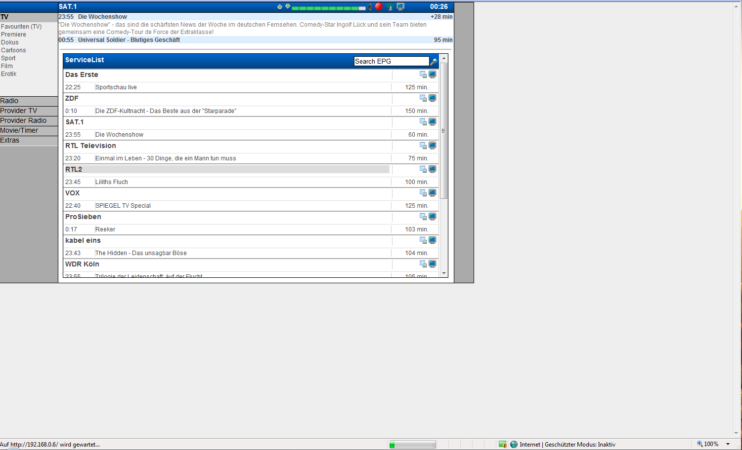

    • Hi,
      nur mal so zwischendurch, ich habe nun mal auf 2 dm800ern getestet und kann auf beiden einwandfrei aufs Web-Interface zugreifen. Ich habe halt einfach die IP auf 0.0.0.0 stehen lassen, so wie der Default ist und so wie es JERKBALL auch getan hat.
      Ich verstehe im aktuellen Thread nun nicht so ganz, was Euch davon abhaelt, einfach die IP auf 0.0.0.0 stehen zu lassen und auf das Web-Interface zuzugreifen?
      gruss
      louis
    • So, nun geht es bei mir wieder! WebIf Interface ist nun auf 0.0.0.0 und kann trotzdem mit der Box IP 192.168.1.3 auf das WebIf zugreifen. Habe die Netzwerkverbindung der Box neu gemacht. Dadurch wurden die alten Parameter gelöscht.
      Keine Ahnung, was die da geändert haben :baeh:
