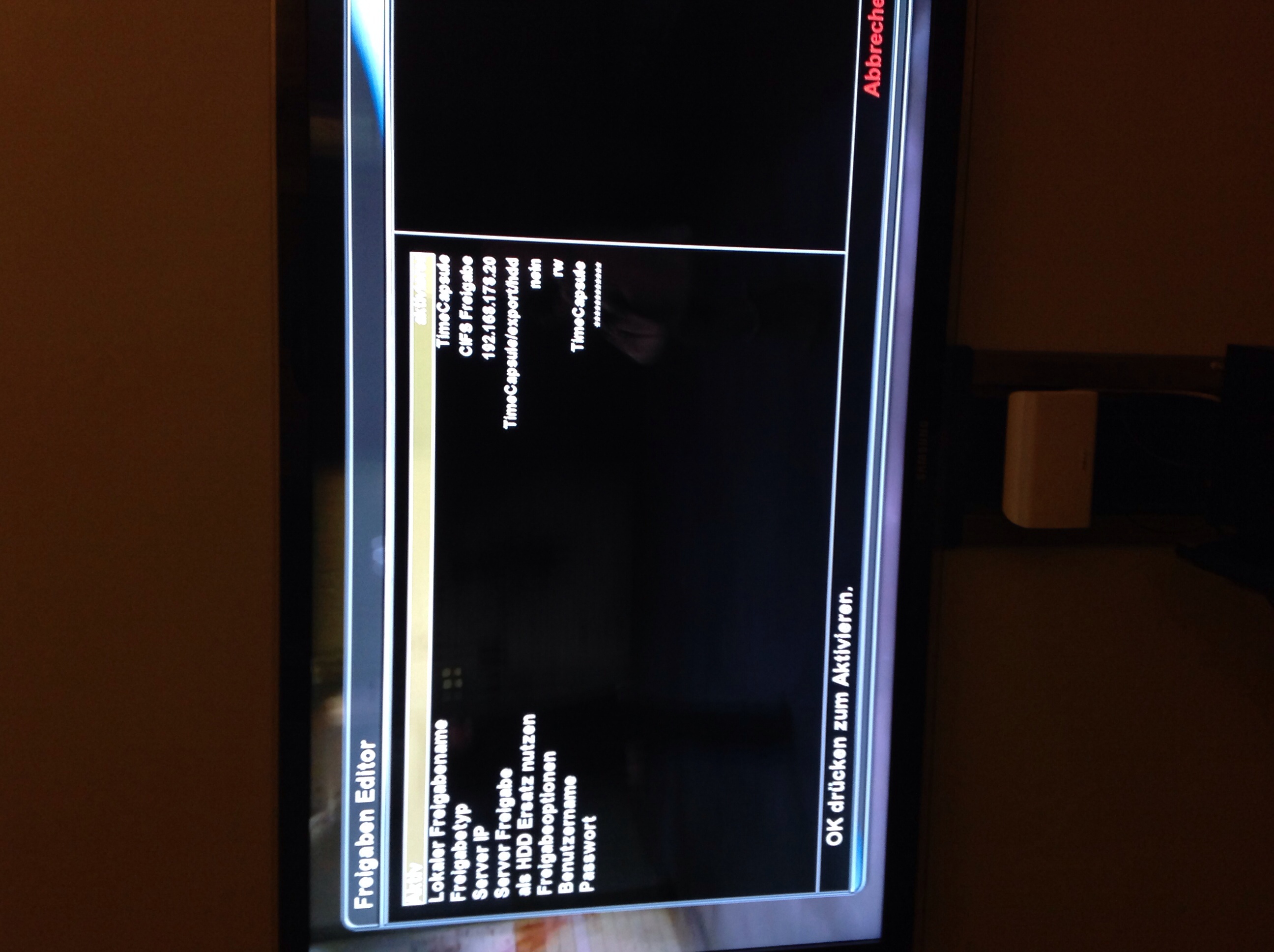

      brauche dringend eure Hilfe. Versuche verzweifelt meine DM 500 Hd mit meiner TimeCapsule zu verbinden. Würde gerne darauf aufnehmen und Filme abspielen wollen.
      Hier mal ein Bild meiner Einstellungen, habe schon alle möglichkeiten durch leider ohne Erfolg.
      Hat jemand noch ein paar Tipps für mich?
      Gruss und Danke.

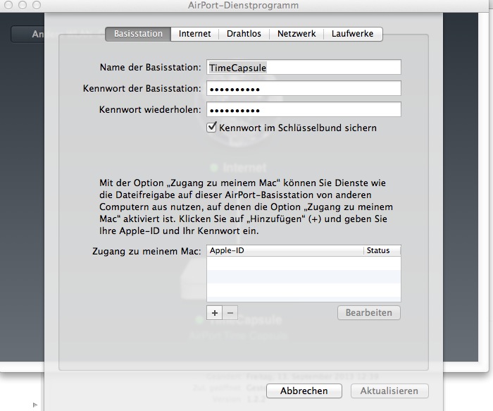

      Benutzername ist zu 90 % TimeCapsule wenn du ihn nicht manuell mal geändert hast im Airportdienstprogramm siehe Bild
      Passwort : wass du vergeben hast auch im Airportdienstprogramm

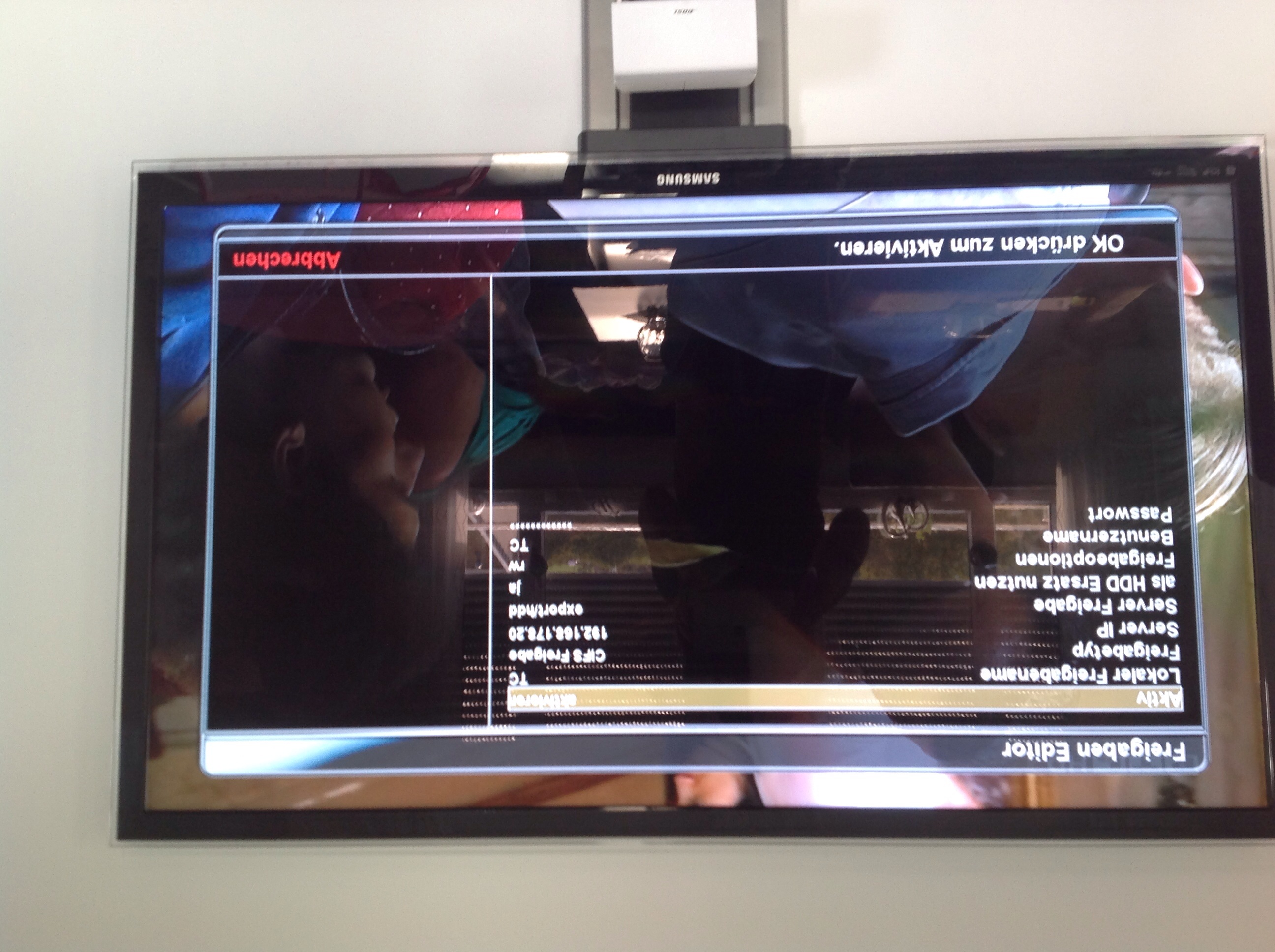

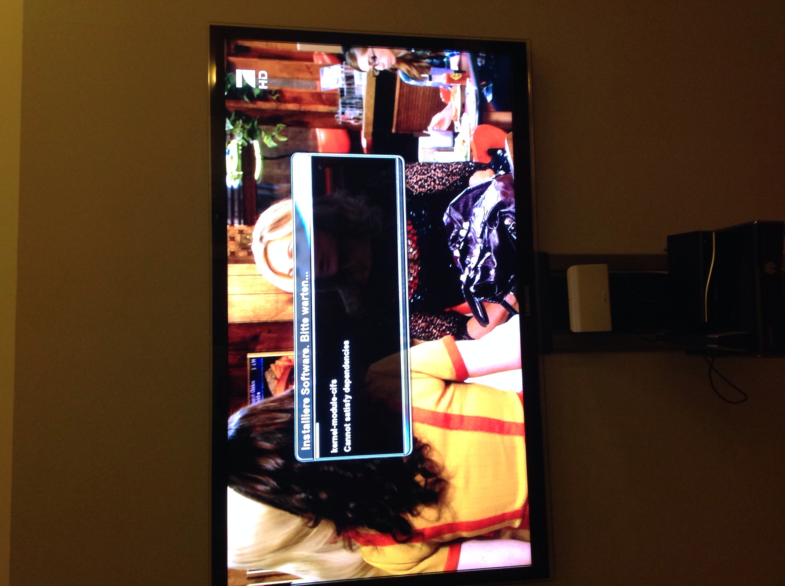

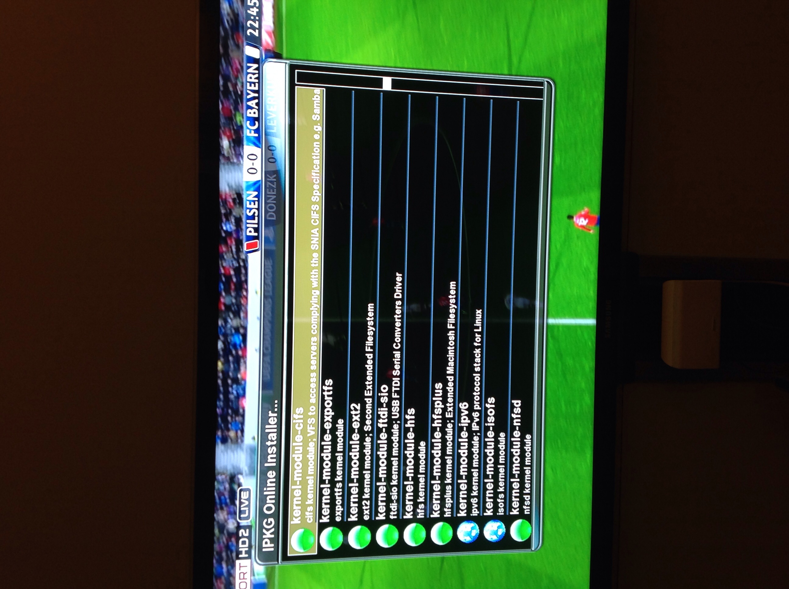

    • Danke für die Hilfe, leider mache ich immer noch was falsch. Beim installieren bekomme ich folgende Fehlermeldung (Foto1). Habe daraufhin online folgendes Paket installiert (Foto2).
      Auf dem Foto 3 sieht man nochmal die Einstellungen von mir, Habe mich an deine Anleitung gehalten, doch leider keine Verbindung.
      Kann ich davon ausgehen, dass wenn ich cifs auswählen kann, auch installiert ist?
      Für weitere Ideen wäre ich dankbar.

    • Auf Bild zwei sieht man, dass cifs schon installiert ist. Sollte also auch funzen.
      Siehst wegen dem grünen Punkt sprich alles was einen grünen Punkt hat ist installiert.
      Die cifs Version die ich angehängt habe ist für die aktuelle Version 4.0.5 newnigma evtl. verwendest du ein anders
      Image.
      Bist du sicher das der Pfad deiner Serverfreigabe richtig ist ? Scheint mir falsch zu sein.
      Oder hast du deine Filme wirklich im Verzeichnis TimeCapsule/export/hdd ?
      Lösch mal /export/hdd so dass nur TimeCapsule da steht. Drücke ok um die Freigabe zu aktualisieren.
      (Dann solltest du auf die ganze TimeCapsule zugriff haben nicht nur auf deinen freigegebenen Ordner)
