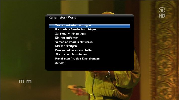

    • Es kann natürlich sein, dass etwas mit dem Plugin bei dir nicht in Ordnung ist, aber um es nochmal deutlich zu machen, worauf ich hinaus wollte: Es geht darum, in welcher Übersicht du die Menü-Taste drückst!!! Wenn du bereits ein Bouquet geöffnet hast und dann die Menü-Taste drückst, kannst du nur Partnerbox-Sender hinzufügen.
      Deshalb musst du die Übersicht der Bouquets aufrufen, also wenn du bereits in einem Bouquet bist, die blaue Taste drücken, um in die Übersicht der Bouquets zu gelangen. ERST DANN DIE MENÜ-TASTE DRÜCKEN!!!
      Hab mal zwei Screenshots von mir angehängt. Innerhalb eines Bouquets kommt bei Drücken der Menütaste die Einblendung im ersten Screenshot, im zweiten siehst du die richtige Einblendung, die erscheint, wenn du in der Bouquet-Übersicht die Menü-Taste drückst.
