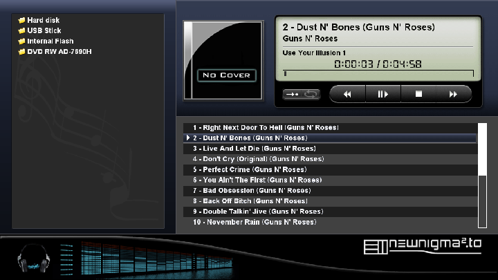

      Hi Liebe Gemeinde
      Hab ein Problem mir dem Mediaplayer
      Wenn ich eine Original Musik CD einlege Spielt er das erste Lied ab und springt aber nicht automatisch zum nächsten Lied.Das gleiche spiel auch mit gebrannten CD (Newnigma 4.0.5 )
      Hab eine 8000.
      wäre net wenn mir jemand helfen könnte
      Lieben guß snakeplessken
      Dreambox 8000sscc/2TB /DVD Laufwerk
      Dreambox 800s /320GB

    • Ja nun eben das geht bei mir leider nicht.
      welchen Mediaplayer benutzt du.
      Ich habe den der bei Newnigma 2 4.0.5 dabei ist
      Lieben gruß snakeplessken

    • Hallo hmich
      kenne mich nur bissel mit dem Telnet aus
      könntest du mir sagen wie ich den Quelcode eingeben muss.
      Habe auch mal meine altes Newnigma2 3.3.2 drauf gemacht und da läuft die CD einwandfrei durch
      also ist auch das Laufwerk ok.
