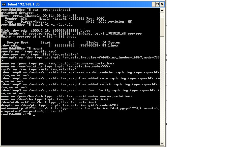

      Hallo!
      Ich musste meine 800 hdse neu flashen. Hatte bislang das 3.3.2. image drauf, hat alles wunderbar funktioniert.
      Nachdem ich das 4.0.4 image geflasht habe (4.0.5 funktioniert nicht, fehlermeldung falsche architektur obwohl ich sicher das richtige image verwendet habe), kann ich meine externe sata platte nicht mehr verwenden.
      Die box will dass ich sie neu initialisiere, womit alle daten gelöscht wären.
      Der hinweis hier Festplatten initialisierung / Probleme den einhängepunkt manuell auszuwählen funktioniert nicht, da ich, wenn ich auf ok drücke nur die möglichkeit habe 1 harddisk initialisieren oder 2 nichts tun.
      Habe es auch mit einem original image versucht und mit dem 3.3.2. image. ergebniss ist dasselbe.
      Im anhang die ergebnisse der befehle
      cat /proc/scsi/scsi
      fdisk -l -u /dev/sda
      mount
      Auch wenn das thema schon etliche male durchgekaut wurde, konnten mir die anderen posts keine lösung bieten.
      bitte um hilfe!!

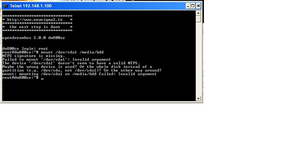

      das kommt über telnet raus
      1. root@dm800se:~# mount /dev/sda1 /media/hdd
      2. NTFS signature is missing.
      3. Failed to mount '/dev/sda1': Invalid argument
      4. The device '/dev/sda1' doesn't seem to have a valid NTFS.
      5. Maybe the wrong device is used? Or the whole disk instead of a
      6. partition (e.g. /dev/sda, not /dev/sda1)? Or the other way around?
      7. mount: mounting /dev/sda1 on /media/hdd failed: No such file or directory
