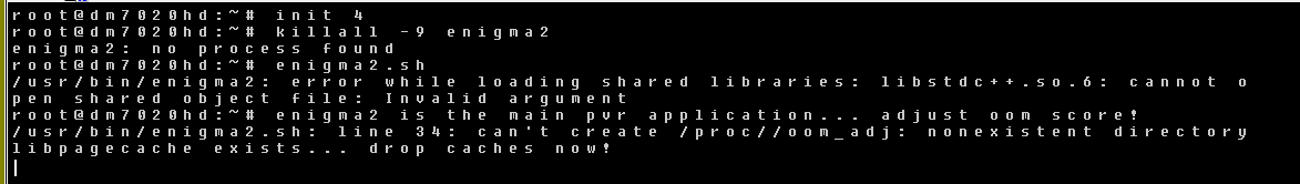

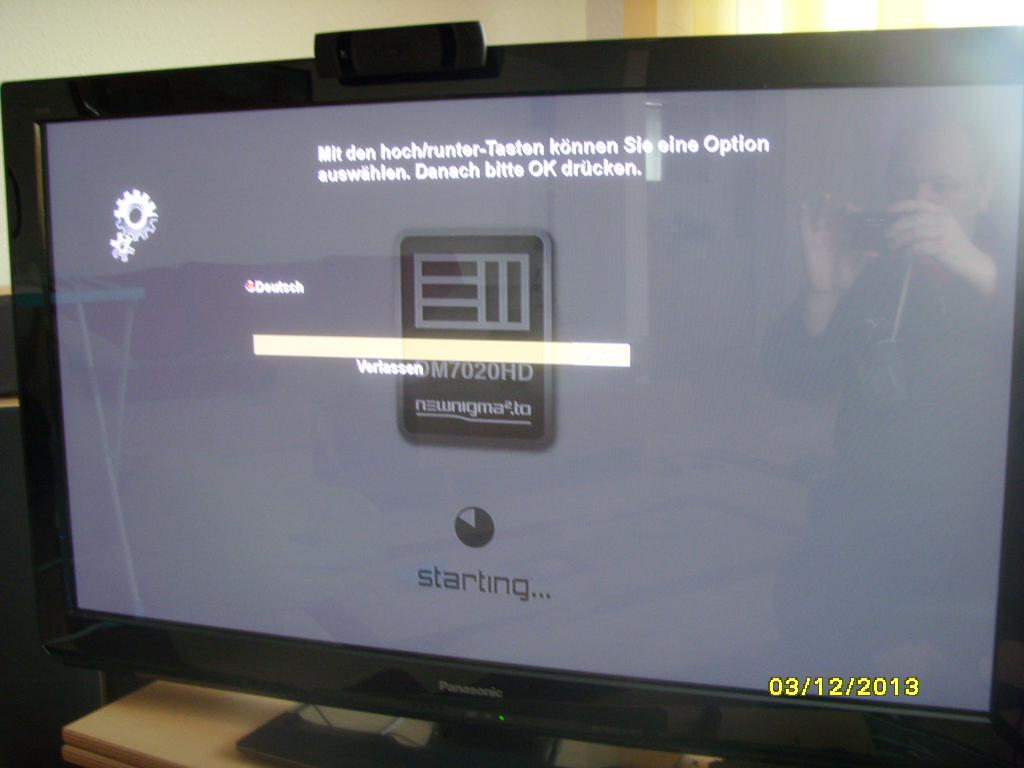

    • Leute Servus !!!
      Brauche Hilfe !!!
      Nach dem Flashen, Box 7020HD startet aber fehlen HDMI Backen, was soll das sein, weis jemand, hat jemand so was gehabt .... ?????????????
      :tongue:
      WER KANN CRASHLOG LESEN ??????????????????
      Brauche sofort eilige Hilfe !!!!!!!!!!
      Dream muß abgeben !!!!!!
      Kann sein Soft mit Fehler runter geladen oder so was --- Probleme mit Soft oder Hardware ???????
      Was sagt ihr ?????????

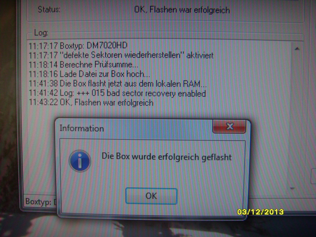

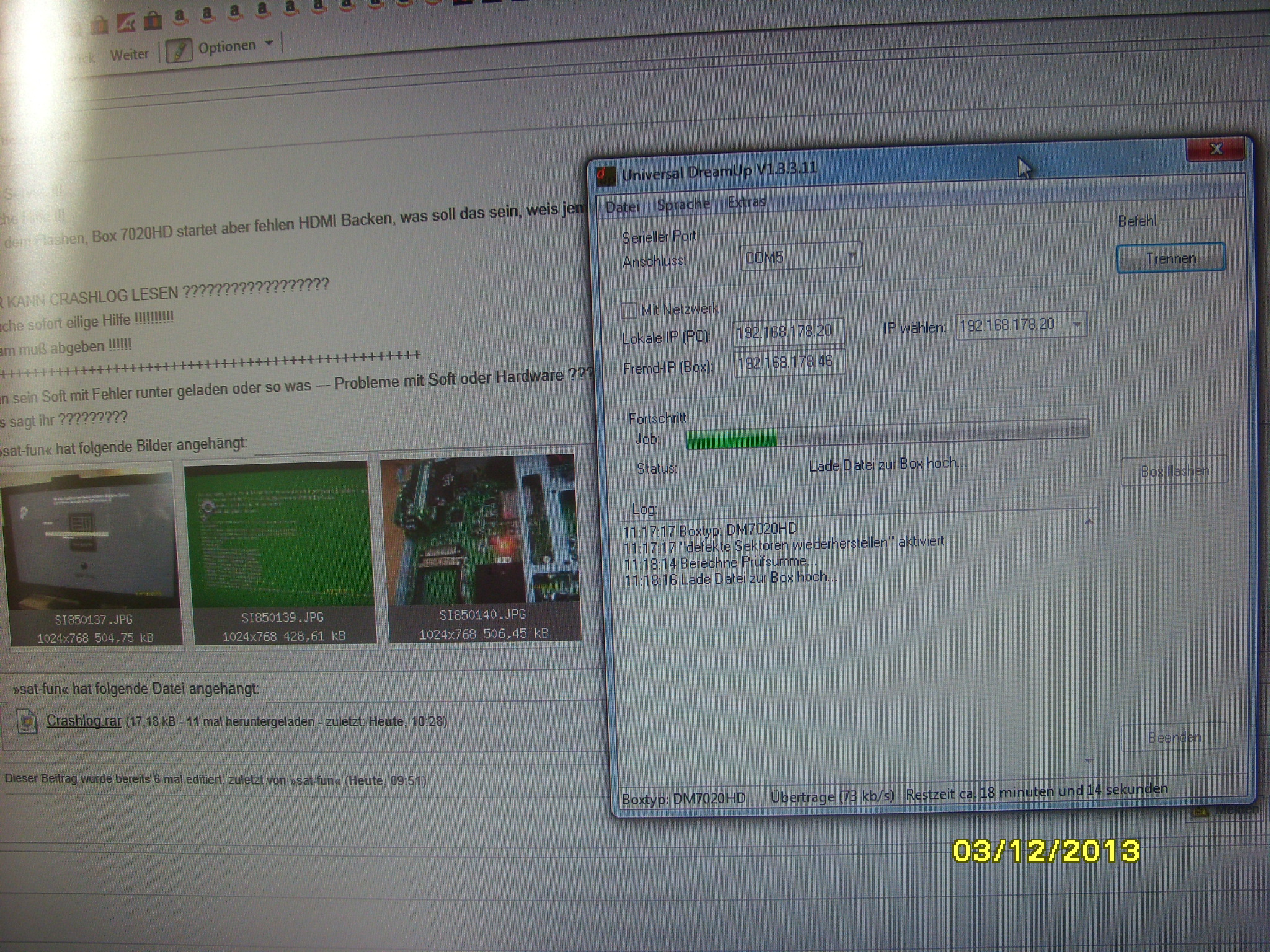

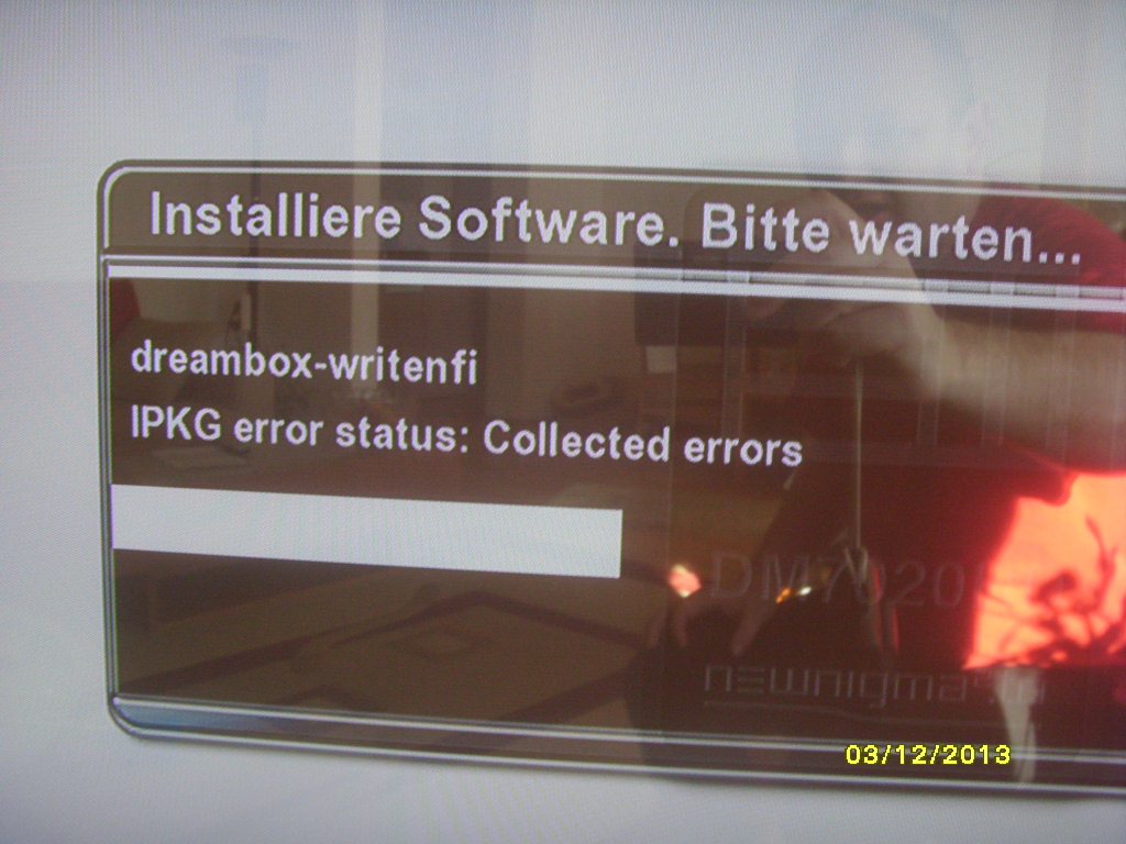

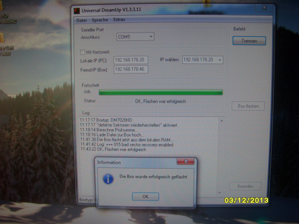

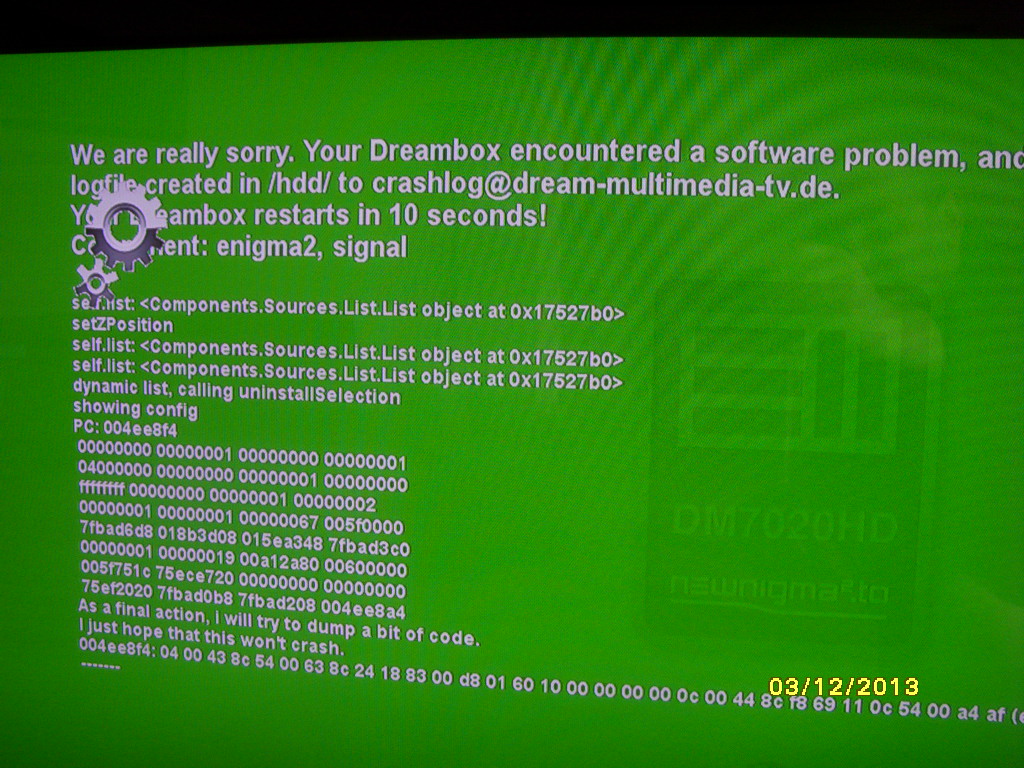

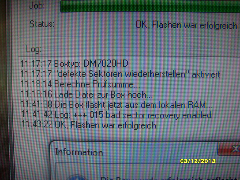

    • Also ich bin wieder da !!!
      Hab ich mit DreamUP geflasht 4.0.6, das gleiche ---> startet, gehet bis zu Sprache Auswahl und dann hängt ...
      Bin ich zurück auf 3.3.2 in zwischen ein
      Fehlermeldung aufgetaucht (s.Foto), was das bedeutet ... ???
      Mit OK weiter gegangen, jetzt läuft aber wie stabil und wie lange weis ich nicht !!!
      Leute was kann das sein ???
      Hab ich noch nicht gehab, in zw. hab ich 800 + 8000 + 800se + 500+ 500HD alle gemacht, aber diese Teufel 7020HD macht mich fertig !!!
      Was soll ich mache, wer hat Idee ... ???

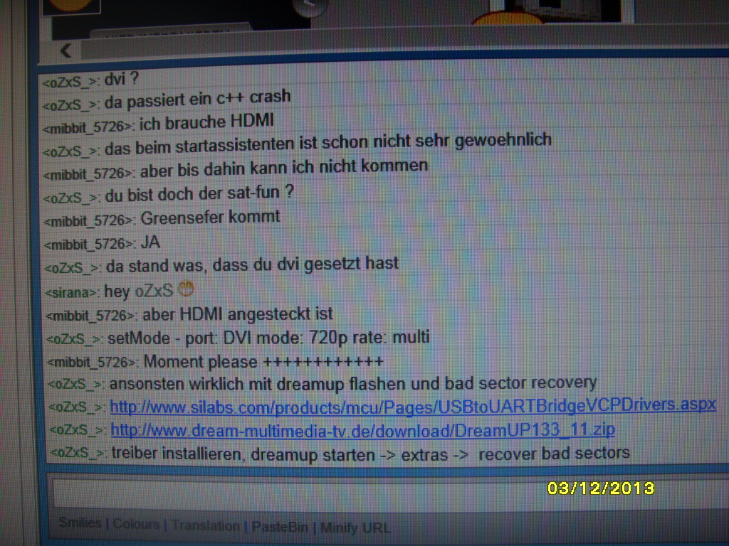

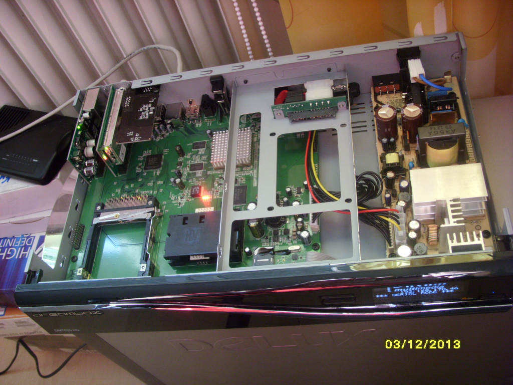

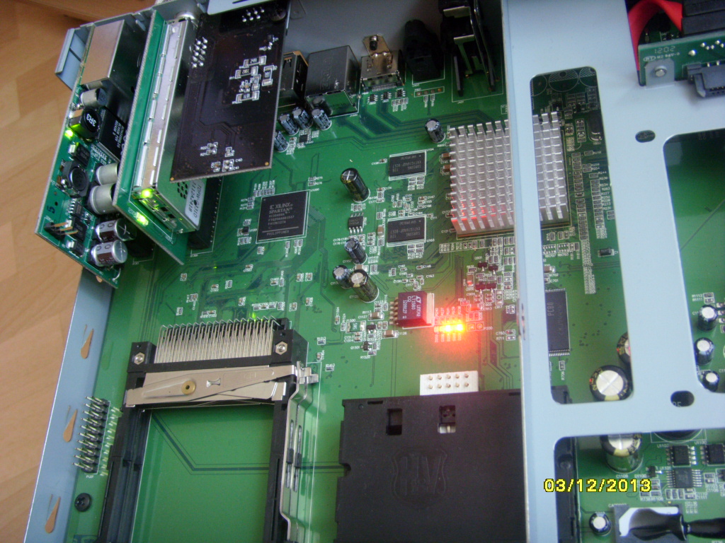

    • Jungs, noch eine Frage und wahrscheinlich der letzte :
      wenn der Box startet NICHT mir Original Soft was kann sein ... ???
      Ist praktisch möglich das der Dream am Ar*** ist ... ???
      Und noch was, auf die Mitte die Platine leuchtet zwei Rote Dioden, müssen die nicht Grün leuchten ... ??? ?(
      Mit Garantieschein bzw. Rechnung übernimmt DMM die Raparatur ... ??? ?(
      Ich denke das ich schließe meine Thema ... !!! :(
      Danke an alle !!! :prost:
      :tischkante: 2 Tage Testarbeit ... !!!
      P.S. ... ich mache letzte Hoffnung, flashe mit Originalsoft über DreamUp, sonst schmeiße ich ihn in Müll ... !!!
      Dieser Beitrag wurde bereits 1 mal editiert, zuletzt von sat-fun ()
    • ja wenn die box mit org DMM image nicht bootet dann wird wohl was defekt sein.
      Ja DMM übernimmt die Garantie.. auf der Webseite ne RMA stellen
      rma.dream-multimedia-tv.de/RMA/
